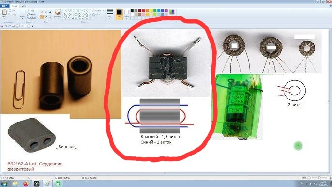

Хтось робив вхідний трансформатор таким способом як на фото ? Чи можна таке використати в вихідному каскаді трансивера мікрон
