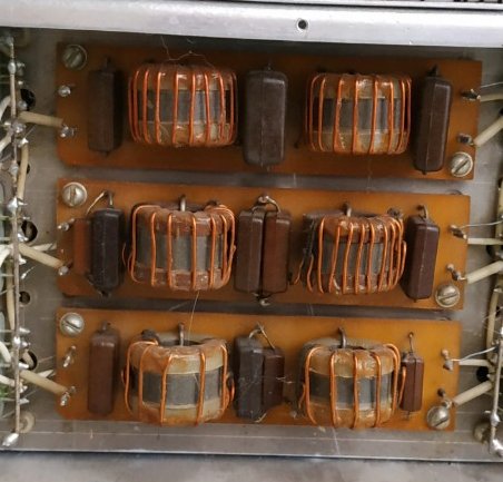

До 100-150 ватт ксо працюють..
Це фнч до підсилювача на двох кт971 чи 970...(З пари виходило 170-190 ватт на 3,5мгц CW)

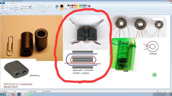

Хтось робив вхідний трансформатор таким способом як на фото ? Чи можна таке використати в вихідному каскаді трансивера мікрон

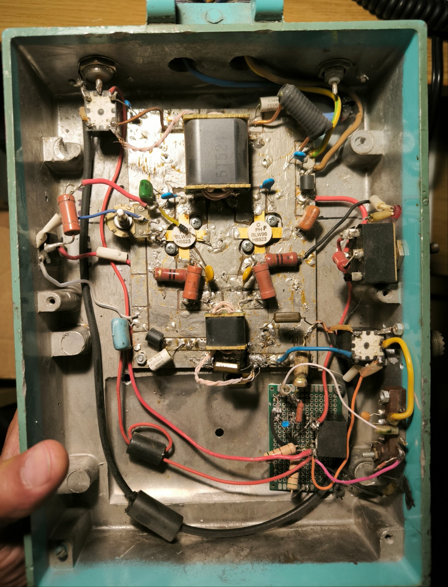

SIMON писав: ↑Пон червня 02, 2025 8:29 pm колись збирав,давненько це було. нормально працює й досі-використовую як драйвер для УМ на ИРФах. трансформатор на 202 амідоні 1:3 мгтф 0,35 вроді. до конструктиву питань нема взагалі. якщо треба  знайду і сфотаю.

 якщо мова про схему з першої сторінки, то не зрозуміло хто там L3.
у мене зроблено по такій схемі
 вигляд має такий
