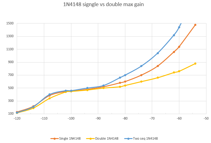

Сьогодні займався АРП. Дещо замалий рівень регулювання. Замість двох діодів послідовно оставив один. Добавив ще один діод, який працює як додатковий атенюатор. Схема
Порявняння АРП на двох діодах послідовно (попередня версія) - синій трек, один діод - помаранчевий, додатковий діодний атенюатор - жовтий.
AGC single vs double diodes.png (38.05 Кіб) Переглянуто 58325 разів
По горизонталі - вхідний рівень dBV (-120dBV = 1uVrms), по вертикалі - вихідний рівень в mVrms.

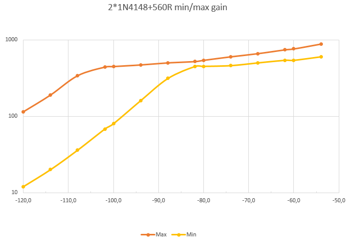

Порівняння АРП в залежності від різного рівня підсилення ППЧ (резистор R2). По вертикалі вихідний рівень в mVrms в логарифмічному масштабі
AGC with double diodes max-min gain.png (29.11 Кіб) Переглянуто 58325 разів
