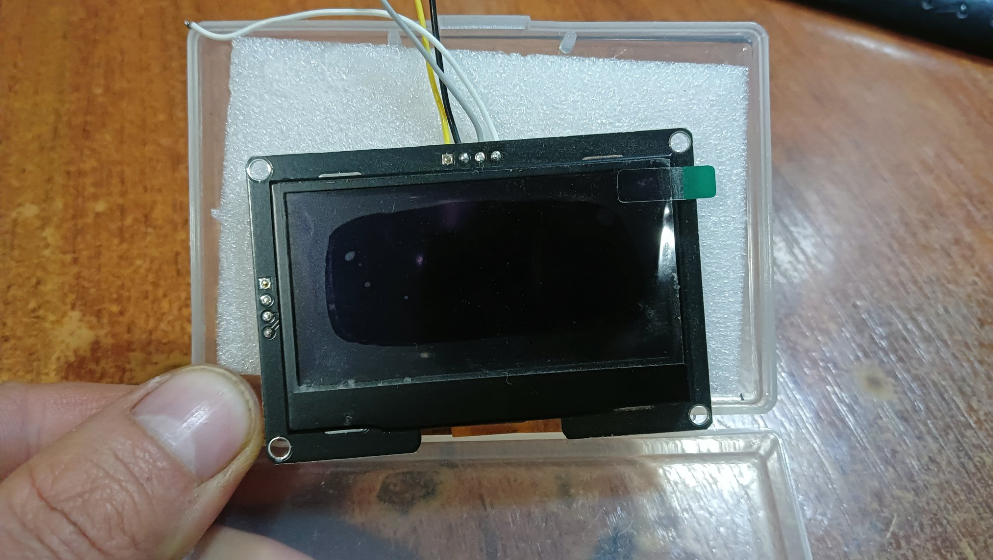

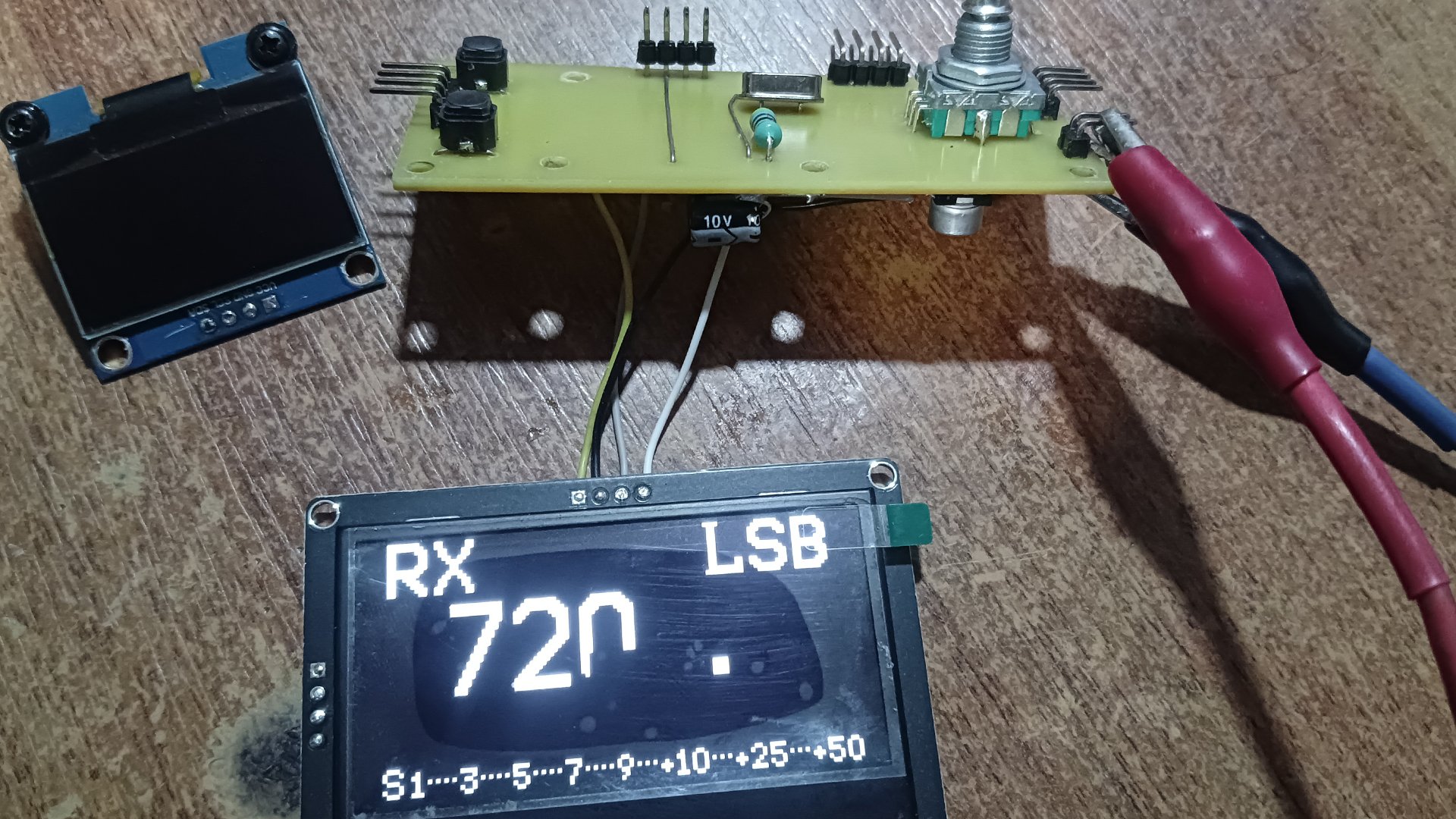

Знову я з запитаннями до пана Андрія   :D
 .Чи можливо якось до даного синтезатора прикрутити дисплей побільше? От той що на фото,пробував його ну але звичайно він працює коряво бо контролер в ньому чуть не той. Я розумію шо мабуть багато я хочу бо це купу часу потрібно потратити щоб код причесати під цей дисплей.Але хочеться мати великий інформативний дисплей поряд з великою "круцькою" налаштування)

Weezerspoon писав: Суб жовтня 18, 2025 1:51 pm От той що на фото,пробував його ну але звичайно він працює коряво бо контролер в ньому чуть не той.

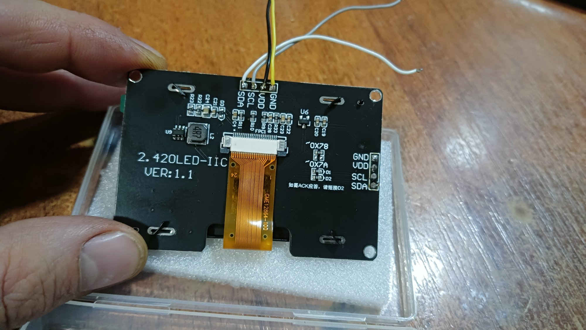

Контроллер дiсплея SSD1309? Будь ласка зробiть фото що там коряво. Я повинен побачити ща за проблема.
По другому питанню частота VFO в два рази меньша вiд той ща на дiсплеi?

1.Саме так SSD1309.
2.Так частота VFO вдвічі менша за частоту прийому.
З цим дисплеєм часом стартує з ізо іноді просто з мусором на екрані а іноді просто нічого не показує. Якщо запускається з зображенням то картинка статична, на органи управління не реагує.
