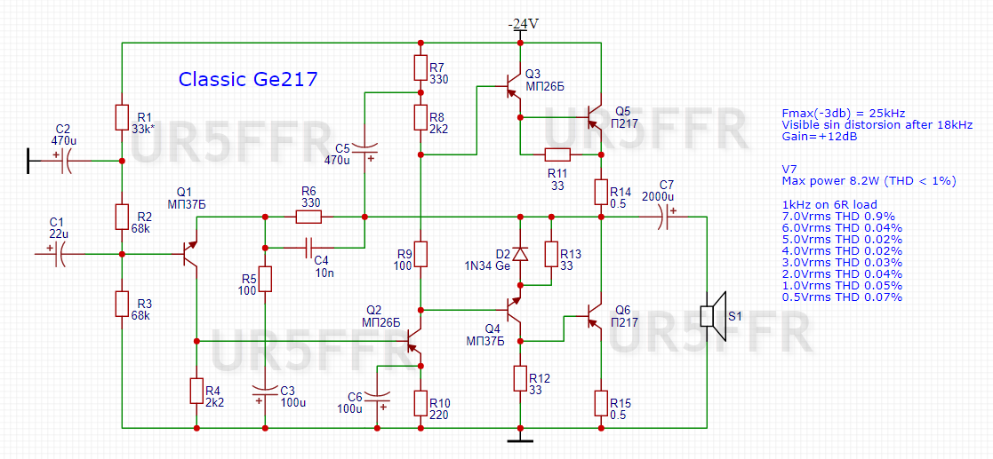

Займався тюнінгом германієвого підсилювача. Вдалося у 3-4 рази зменшити спотворення :) Схема
Зміни наступні:
- Діод послідовно з R9 викинув. Толку від нього якщо транзистори холодні. Не треба економити на сірниках радіаторах. Як варіант поставити R9 терморезистор з негативним коефіцієнтом (NTC)
- R10 збільшив до 220. Якщо збільшувати далі то зменшуються спотворення але обмеження наступає раніше. Наприклад при R10=470ом обмеження на виході при 6,6Vrms
- R13 підключено до емітера Q5. Це зменшує спотворення. Цікаво що R12 підключати до емітеру Q6 нізя ні у якому разі, бо смуга пропускання зменшується і після 14кГц починається завал який сягає 3дб вже на 18кГц.
- У деяких схемах у інтернеті немає С6. Перевірив це. Так ось так робити теж не треба, бо спотворення збільшуються до 0,1-0,2%

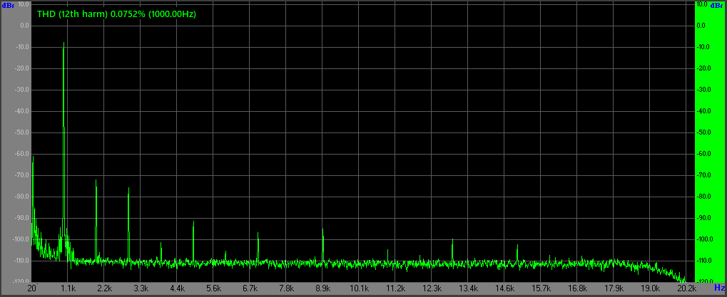

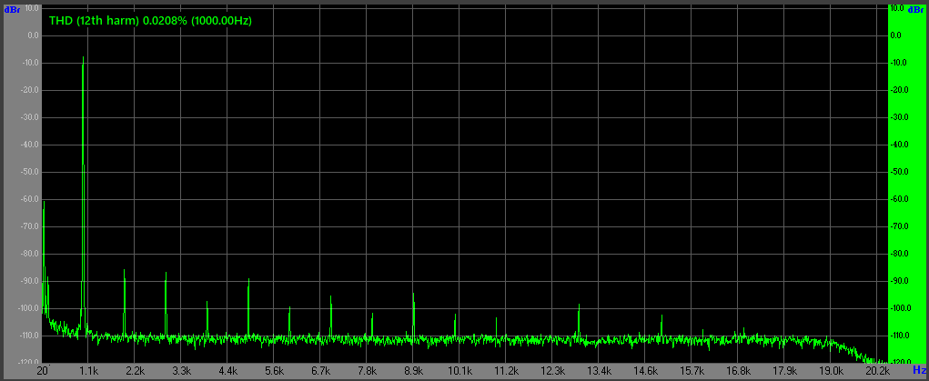

Зменшення спотворень чудово видно на спектрах. Ось наприклад спектри при вихідному сигналі рівнем 5Vrms як було і як стало

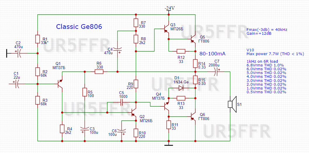

П217 досить низькочастотні транзистори. На багатьох форумах пишуть про так званий "сквозной ток". Виглядає це так - подаємо на вхід синус з генератора та починаємо збільшувати частоту. Десь після 12-14кГц струм живлення починає суттєво зростати. У декілька разів. Добре що БЖ з захистом по струму, а то б спалив їх давно :)
Отже П217 були випаяні, в шухляді знайшов ГТ806, трохи підправив схему і все запрацювало набагато краще.
Для початку схема
- Змінив схему частотної корекції - добавив С5 бо інакше збуджується.
- Переробив вихідний каскад та зробив його більш симетричним - дивимося де включено R15 - він не в емітері Q6, а в колекторі, бо Q4Q6 - це пара Шіклаї, в неї "емітер" зверху та приєднаний до навантаження.
- Зменшив номінали R14R15
- Підвищив номінал R9 бо ГТ806 потребують більшого струму спокою в порівнянні з П217.
Усі зміни робилися з постійним контролем спотворень. В результаті рівень THD не перевищує 0,02% в усьому діапазоні вихідних напруг. Смуга пропускання становить 40кГц. Спотворення синусоїди починається десь після 16-18кГц. У спектрі домінують 2 та 3 гармоніки які мають майже однаковий рівень. Нагадую що раніше домінувала друга, але після того як у вихідному каскаді я покращив симетрію спотворення знизилися саме за рахунок другої гармоніки.

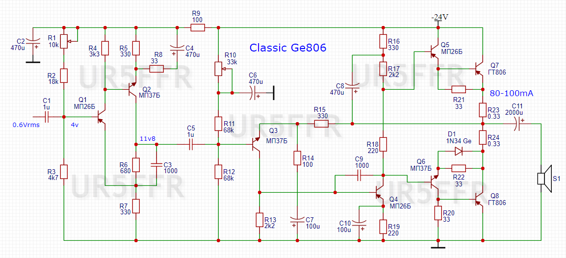

Тепер треба зробити попередній підсилювач на германії з рівнем гармонік не більш ніж 0,01%, бо інакше він буде погіршувати загальні параметри підсилювача.
Щоб отримати низький рівень спотворень треба робити каскад з глибоким зворотнім негативним зв'язком. Тим більше що сам підсилювач потребує усього 2в пікового (1,5Vrma) для отримання на виході повної потужності. Отже якщо узяти номінальну вхідну напругу у 500mVrms то треба лише підсилення у 3 рази.
Преамп зроблено на Q1Q2. Він забезпечує рівень спотворень менше 0,01% якщо його вихідний сигнал не перевищує потрібні 2в пікового. За допомогою трімера R1 виставляється напруга на колекторі Q2 приблизно половина напруги живлення. Доцільно вести контроль спотворень каскаду, бо вона може трохи відрізнятися. С3 потрібен бо без нього є самозбудження.
Експлуатація на потужності близької до максимальної виявило що гріються транзистори Q5Q6. Не дуже сильно, але це приводить до зайвого зміну струму спокою. Тому зробив для них з мідної фольги саморобні радіатори
