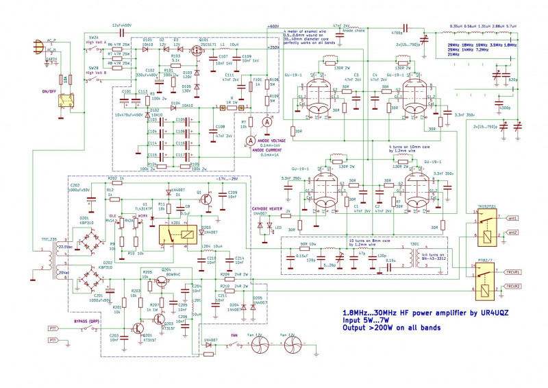

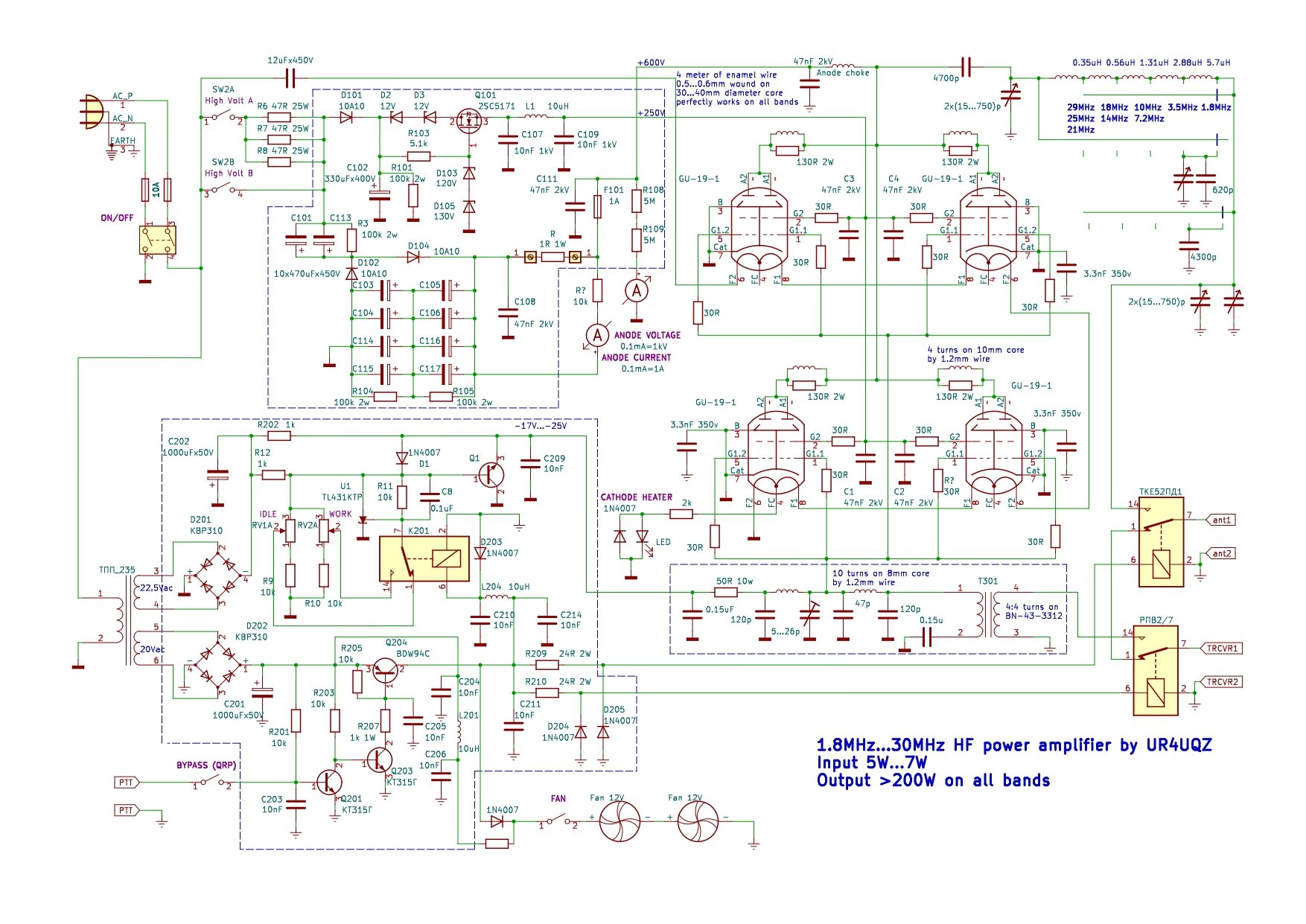

так пост та схема підсилювача не мої і за що вибачення? мій пост я завагався про дані вхідного фільтра.а вам зробив картинку .уважніше і менше вказівок а більше прохання.
Не розумію що дае двухтакт? Гарніше давиться друга і чотні гармоніки? У два рази більше потужність? Чи просто скучна за то красиво?

Сенс у двотакту є. По перше вхідний опір якщо качаємо в катод стає активним а не лише пів періоду синусоїди. Тобто по входу ФНЧ не потрібні. По друге це друга гармоніка. У однотакта у класі В вона становить аж -7,5дб від основного тону. Тому добротність П-контуру вибирають не з точки зору узгодження імпедансів а щоб придушити другу гармоніку як слід. А велика добротність - вузька смуга та збільшення втрат. тобто двотакт потребує П-контур з меншою добротністю та більш широкосмуговий
