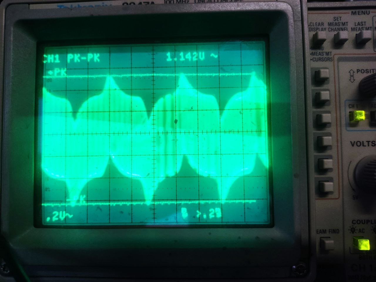

Погрався з рівнями сигналу на модулятор, на вхід 0.16 Vpp, BFO - 1Vpp. Резюк R11 - 310ом.
І всеодно якось криво... доведеться напевно перероблювати на 6Н3П

гмгм, додав кондюк 0.1мкф з середнього виводу трансформатора на землю і картина сильно помінялась...
P.S. з НЧ гєни - 1Vpp, BFO - 1.2Vpp. R11 - 270R

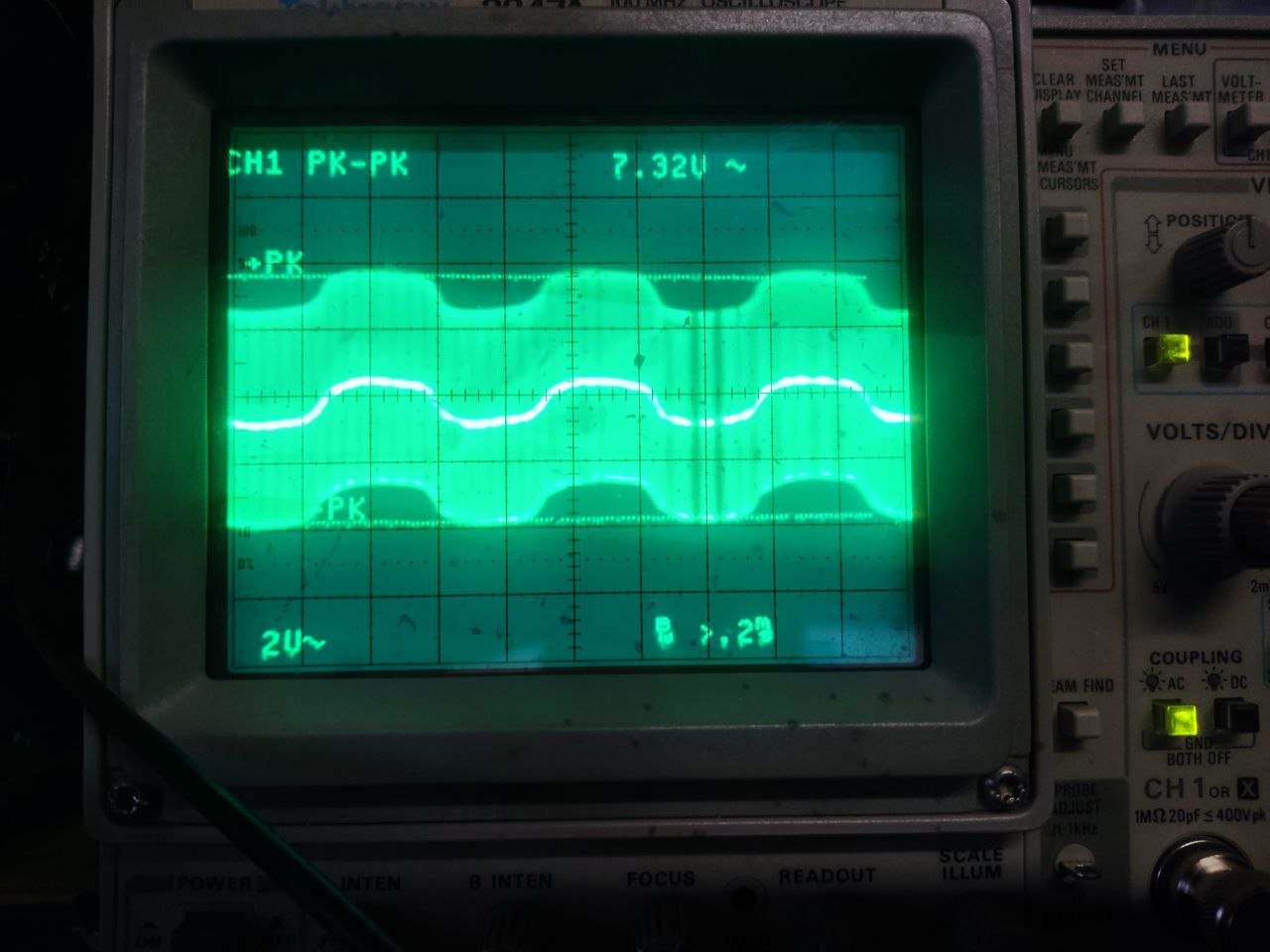

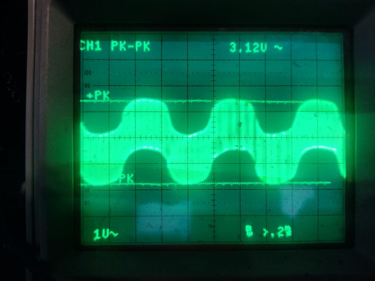

А ось при різних рівнях BFO.
BFO 2.8Vpp
BFO 2.8Vpp
BFO 1.7Vpp
BFO 1.7Vpp
Ніт, DSB сигнал виглядає інакше
