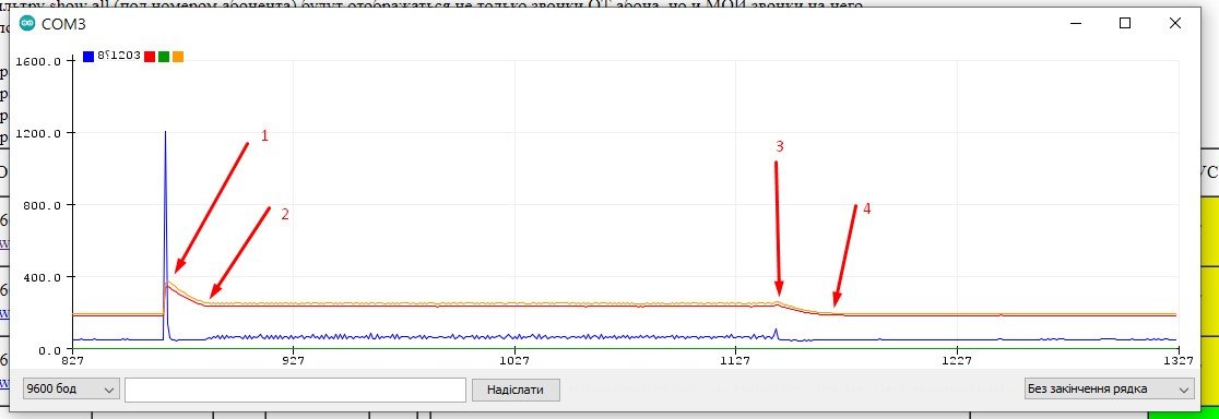

Ну що... На цьому мабудь, на жаль, моя епупея з АРП на ардуїно закінчиться...
Але по порядку, не все так погано.
АРП по ПЧ показало себе супер! Тут мови нема, в аналоговому режимі воно вище всяких там НЧ (але до цього повернемося пізніше).
Отже саме цифра...
синя лінія - сигнал на вході АРП (власне гучність звуку в динаміку)
жовточервона - значення ШИМ на виході (сигнал на транзистори)
т1 - подав +60дБ
т2 - АРП стабілізувалось
т3 - вимкнув ГСС
т4 - АРП стабілізувалось
На жаль, як я не намагався, але зробити т1 "миттєвою" не можливо, проц все ж таки зайнятий іншими справами... А ставити ще одно ардуїно... та ну. Ставити стм3 - мені ліньки утаскувати весь код на нього, це довго і не цікаво...
Є одна ідея, в мене валяється стм8, вона мені просто не потрібна, тому що я не знаю як з її компілятором подружитися, ОСь ТАКА, але тут код ару простий як двері, може й осилю. Її можна присобачити по квадратній шині, щоб з меню синтеза можна було виставити час та рівень ару.
Ну ї другий варіант - додати аналоговий сигнал після детектора АРП напряму, тобто коли пік сигнала в нас підсилення зменшується апаратно, а потім плавно відпускається уже контролером. Звісно, цей сигнал подавати через пороговий єлемент.
