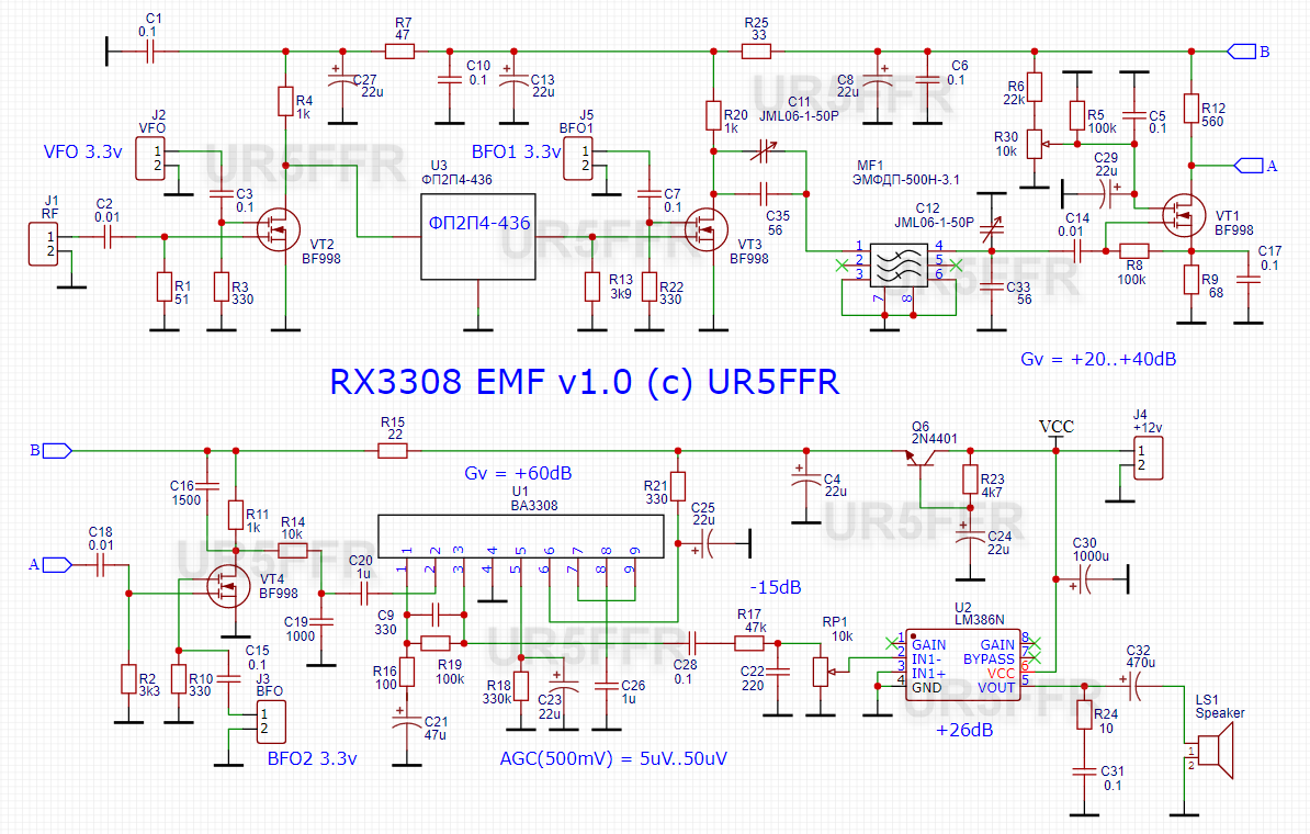

Схема використовує багато вузлів з попередніх версій приймача.
Незважаючи на досить вільне узгодження фільтру на 10,7МГц загальна нерівномірність у смузі пропускання не перевищує 2дб. Підсилення по ПЧ має глибину регулювання 20дб. Це впливає на поріг спрацьовування АРП. Він змінюється з 5 до 50мкв.

R20 не мало ?
Повідомлень: 75
Has thanked: 50 times
Been thanked: 42 times
Замість r20, мабуть було би краще безпосередньо вхід емф підключити.
Повідомлень: 1552
Has thanked: 141 time
UR5VFT писав: ↑Сер грудня 31, 2025 2:18 pm R20 не мало ?
Навіть трохи багато. ЕМФ тут працює по входу як контур у послідовному резонансі. Його опір досить низький - сотні ом.
Sergii писав: ↑Сер грудня 31, 2025 3:23 pm Замість r20, мабуть було би краще безпосередньо вхід емф підключити.
Можна але є декілька причин чому так робити не треба.
1. Пропускання постійного струму через ЕМФ не зовсім гарна ідея. І мова зовсім не про те що параметри "попливуть" - при малих струмах в декілька мА нічого з ними не відбувається. Але якщо не дай бог сток транзистора коротнути на землю то прощавай наш ЕМФ - йому гаплик. В мене десь такий валяється. Тому я зарікся підключати ЕМФ по постійному струму
2. Якщо підключити ЕМФ замість R20 то це суттєво підвищить підсилення цього каскаду, а цього робити не треба. Тому що на вході третього змішувача (VT4) напруга не повинна перевищувати 200-400мВ інакше він почне обмежувати та спотворювати сигнал на виході. Тому не треба перед ним робити підсилення більше 30дб - в нас почнуться спотворення при сильних сигналах на вході (S9+40)
