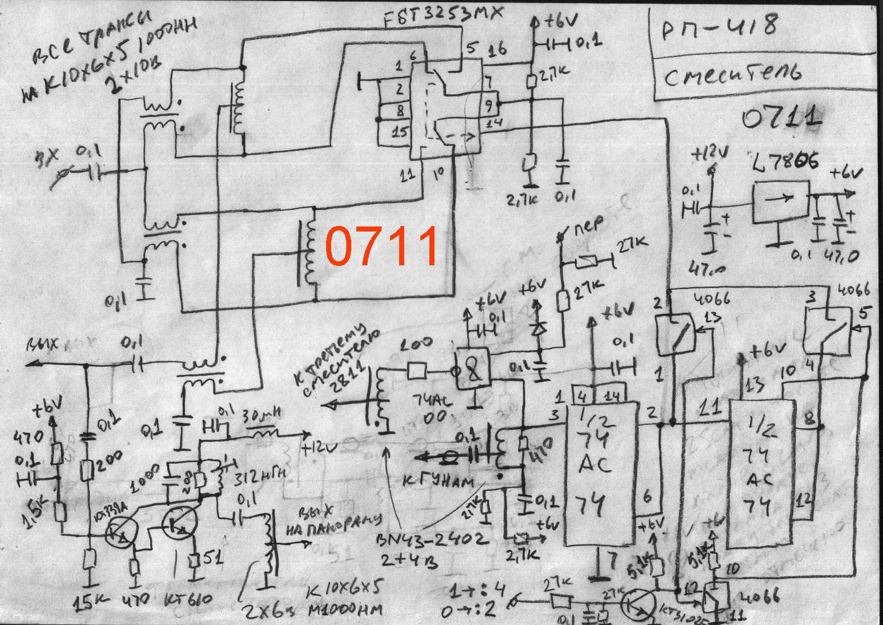

Якщо людина не палить то треба менше їсти ? Це все лірика але це явно завищена ціна за стару мікросхему з незрозумілою якістю . І головне , а який сенс її використовувати ? Що вона дає? Виграш в параметрах ?
ПС1 це для душі. ностальгія. а якщо потрібно параметри дружно переходимо на серію FST для прикладу змішувач . цікаво багато хто повторить? 73!
