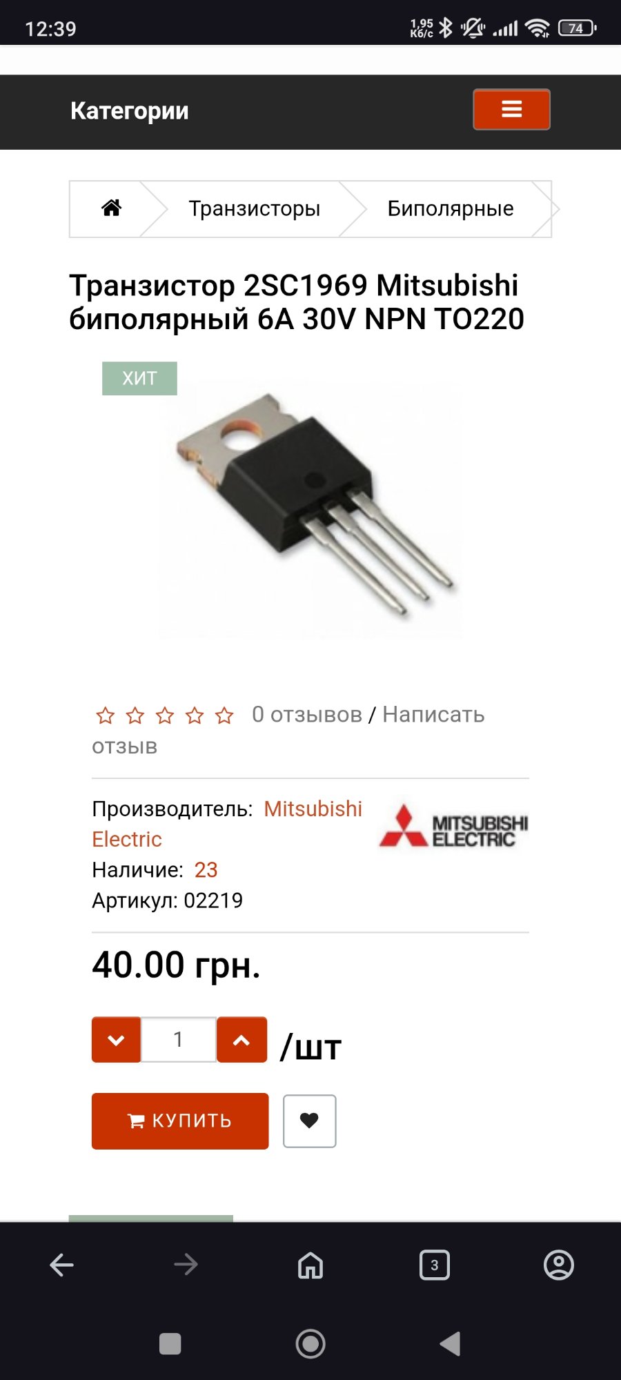

Вибачаюсь за офтоп...але https://blackchip.com.ua/ru/tranzistory ... npn-to220/
Зрозуміло що Китай,але мали б працювати...ціна просто весела...

Ur5ydw писав: ↑П'ят червня 06, 2025 12:42 pm Вибачаюсь за офтоп...але https://blackchip.com.ua/ru/tranzistory ... npn-to220/
Ну то купить та розкажете нам потім як вони "валять" потужність після 10МГц :)

брали такі. всередині кренка. фокус за дешевшим не вдався 73!
- https://www.aliexpress.com/item/1005007 ... ry_from%3A

UR5VFT писав: ↑П'ят червня 06, 2025 3:02 pm брали такі. всередині кренка. фокус за дешевшим не вдався 73!
Брав до війни штук 10 за приблизно такі самі кошти (як в наведенному мною посиланні,треба було в Furuno в буфері замінити...працювали без проблем в усьому КХ діапазоні...
зараз це лотерея. вам пощастило а мені ні.ось буде маленький підсилювач для QRP трансівера на 912 інших немає 73!

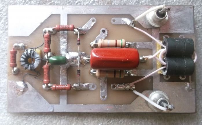

Ur5ydw писав: ↑Чет червня 05, 2025 11:54 pm(а в особистих одразу відправили на форум до братів лишньохромосомних).. нічого дивного в цьому не має, абсолютно...як і не має нічого дивного в тому що більшість з повторювачів не осмілилось навіть осцилограф на вихід тикнути,і дивного нічого немає в тому що ще велика частина робила виміри без ФНЧ,або з одним єдиним на 30мгц...те саме відноситься і до тих хто висновки зробив по струму споживання поділивши підводиму навпіл...саме цікаве що конструкція на двох рд16 чудово описана і вилизана є у Андрія на сайті...
на відео перероблений каскад від морського трансивера sailor 250...в ньому стоять транзистори які сумарно можуть віддати майже кіловат,але інженери обмежили йому потужність в 250 пікової(дивно нащо),озброївшись приладами-визначив максимальну можливу з нормальним імд,переробив захисти,керування та інше , засунув в коробку,ну і трохи прийшлось прошивку контролера переробити...
