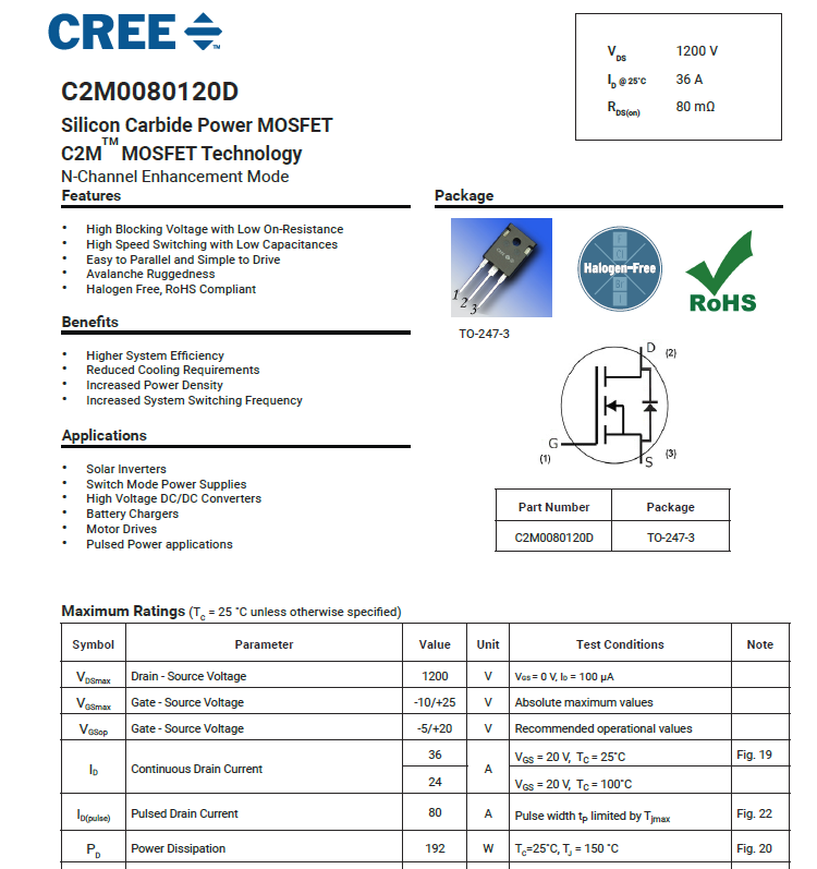

єсть деякий досвід по мосфетам C2M0080120D   Silicon Carbide Power MOSFET, але я їх не використовував на повну напругу стока, в основному до 300-500в.

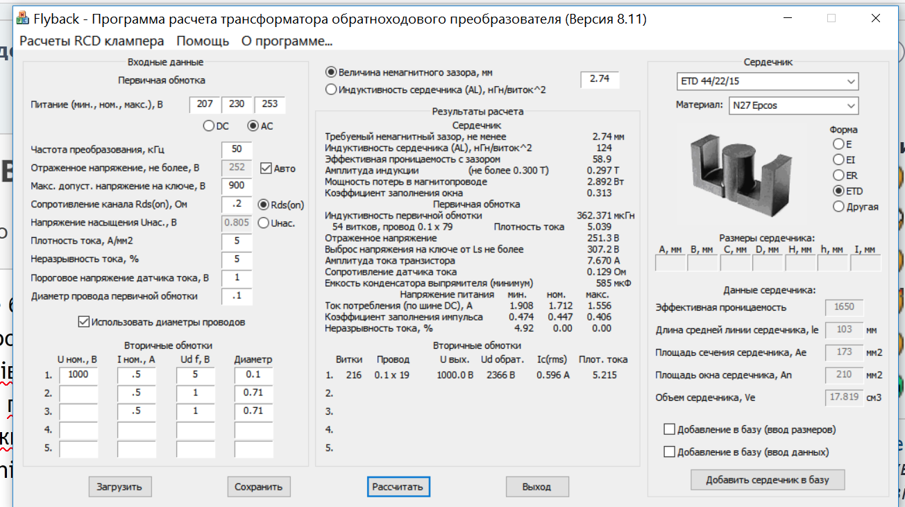

Робив прикидочний розрахунок , так якась велика ємність получається :

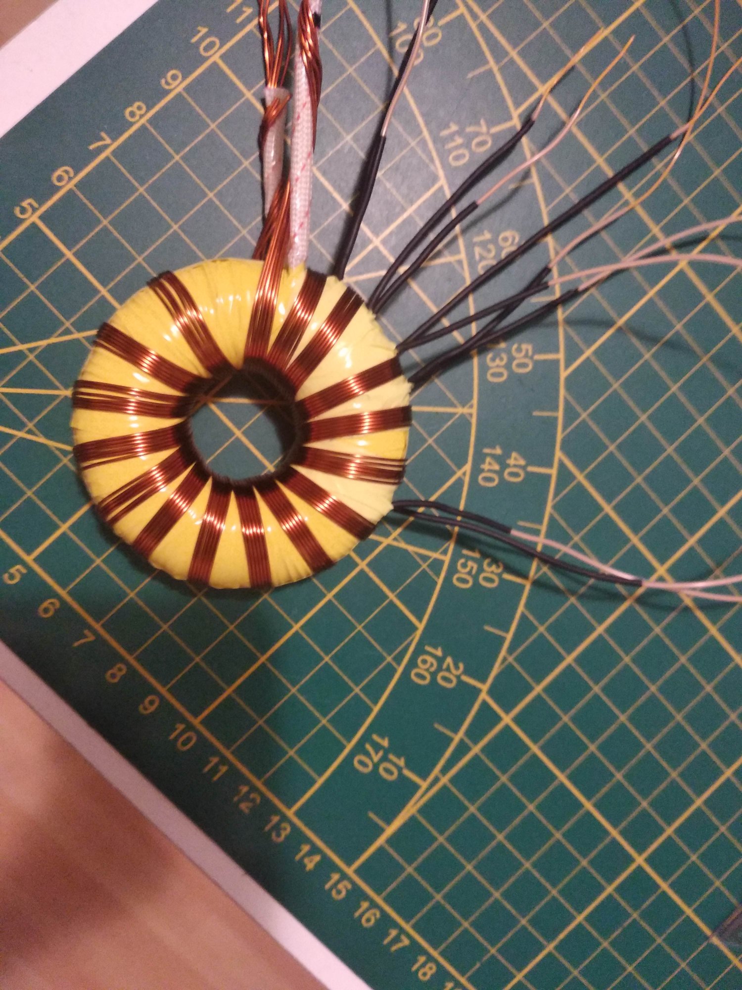

 Які проблеми з ізоляцією ? Майлар нормально тримає якщо страшно то тоді мотайте дротом в тройній ізоляції,  TIW B   чи як він там . Спробуйте порахувати руцями  трансформатор . Я мотав на кільці. Гіморойне діло но  транс працює  без проблем .

Трансформатор що на фото мотався   для схеми яка тут не публікувалася і плату я не робив , отримав готову.  А  гербери на флай 1000х1а треба пошукати .

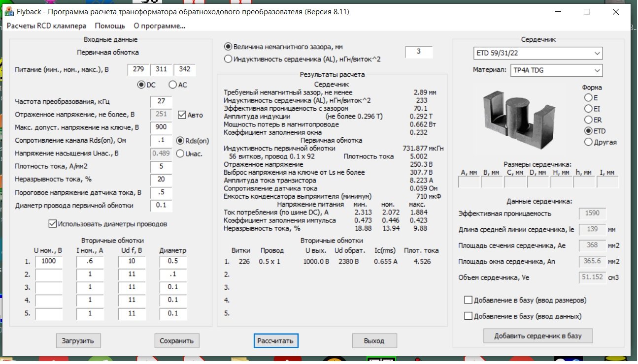

Прикинув трансформатор для флайбека:
 частоту підганяв під зазор в магнітопроводі, зараз 27 кгц
 потужність теж побоявся для початку задирати.
Зупинився на такій конфігурації: шим3843+ТС4420+кмоп+ЕТД59
Трансформатор по такій схемі: половина первічки+вторинна обмотка+друга половина первічки

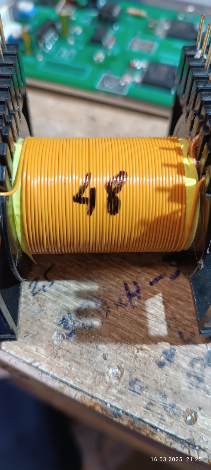

Для первічки використав літцендрат 120х0.1 , для  вторинної провод 0.500-TIW-B (Провід обмотувальний d=0,500мм D=0,70мм ТИ=130°C 3000м 2,00 г/м. трьохшарова
ізоляція)  Кожен ряд обмоток пропитував шеллаком (на ізопропілі).

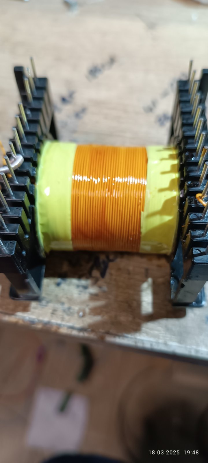

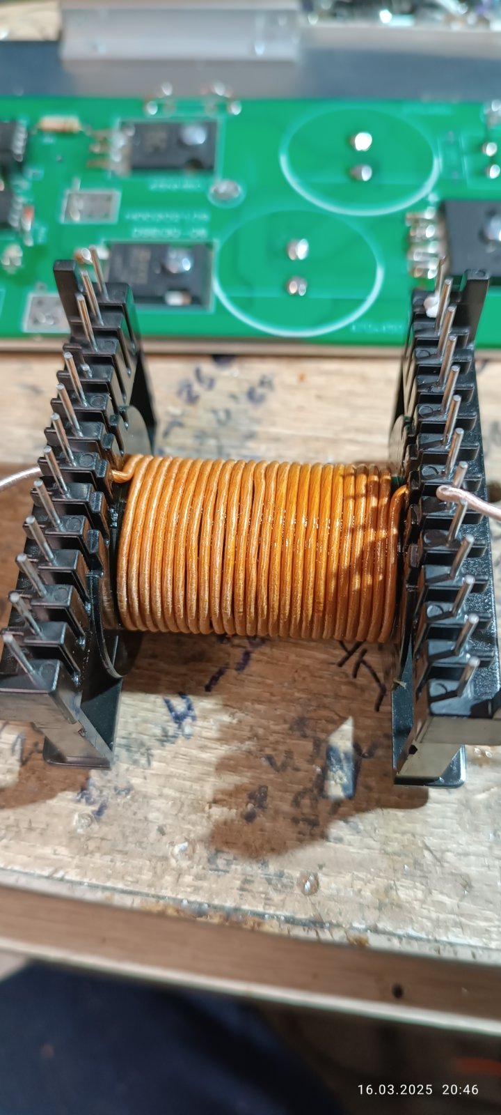

Перший ряд первинної обмотки :
вторинна обмотка виглядає так:
 щоб витки не провалювались на краях ряду, края захищав вузькою стрічкою : Ізоляційна вогнетривка поліестерова стрічки з акриловим адгезивом. З такої ж стрічки робив і міжобмоточну та міжслойну ізоляцію.
Останньою мотав частину первічки що залишилась, там получився ряд і ще 8 витків.
Все помістилось в притик (думав що залишиться ще вікно).
Зазор робив з склотекстоліту 1.5мм.  З такими вставками не вдається зібрати магнітопровод із штатними фіксуючими пружинними полосками, прийдеться фіксувати стрічкою, потім щось придумаю.
Індуктивність попала в розрахункову з точністю 5%.
