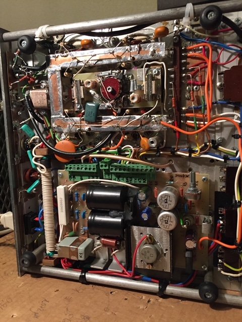

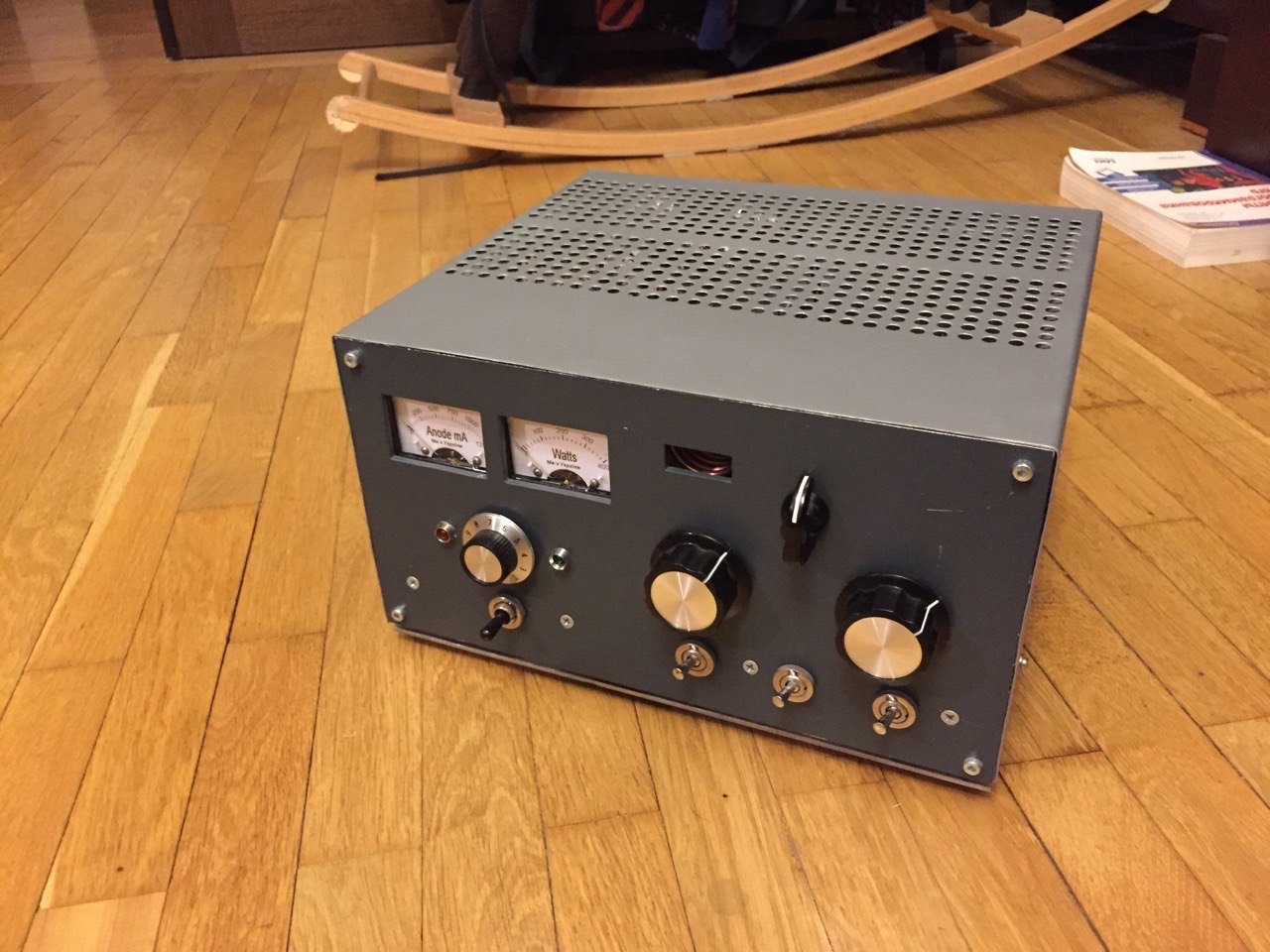

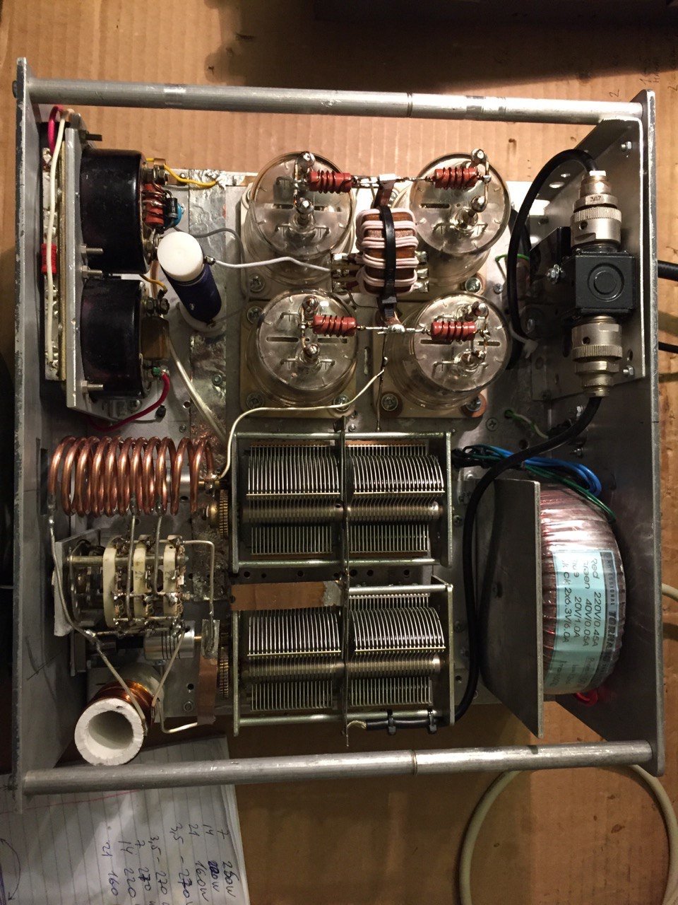

Торік намагався зробити підсилювач на 4 ГУ29. На 40м де я працюю він чесно віддавав 300Вт. на 20м ватт 200 вийшло у мене. Але! Не факт що у мене немає проблем з П-контуром, я зробив все по опису і не дуже у мене вистачає масла в голові повноцінно налаштувати інші бенди (якщо це можливо :-) Може колись повернусь до цього апарату. До речі ШПТ у мене на кільцях AMIDON. Ставив і 50ВЧ - різниці не помітив. Якщо я не в тему вліз - прошу вибачення.

UT4URX писав: ↑Нед квітня 21, 2024 11:43 pm Торік намагався зробити підсилювач на 4 ГУ29
Цікаво, а схема є?

Звичайно є :-)

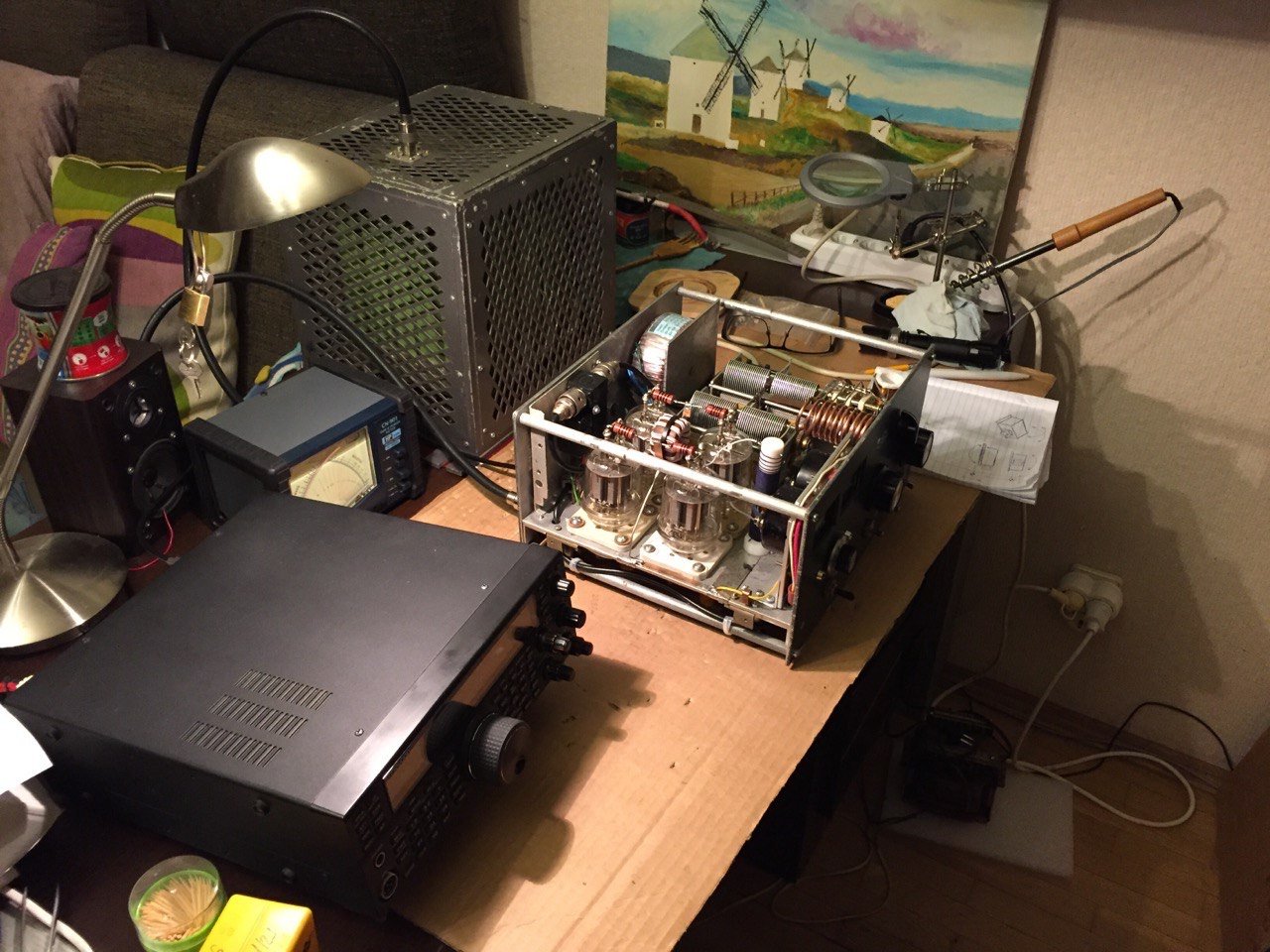

На першій сторінці форуму кульковою ручкою намальована. От саме по ній і робив. Так вийшло, що раніше я зробив підсилювач на 2 ГУ29 за описом RV4LK (підсилювач для SDR-1000) і працював він у мене з трансивером ЄФІР. А коли купив сучасний апарат то і валявся у мене той підсилювач без діла... От я і переробив його на 4 ГУ29 щоб корпус використати, бо жалко роботи було - багато отворів насвердлив в кришці :-) А взагалі то корпус малуватий, тісно мені було трохи. Але хотілось експериментів довгими зимовими вечорами (коли світло давали) да і допомогае відволіктись трохи від сьогодення.
Зараз думаю робити інший підсилювач. І не тому що мені він дуже потрібний, а все з тієї самої причини - конструювання для души так би мовити.

UT4URX писав: ↑Нед квітня 21, 2024 11:43 pm Всіх вітаю!
 Шикарна конструкія! Блок живлення теж помістився в цьому корпусі?
Якраз зараз дороблюю свій підсилювач на чотирьох ГУ-19 (за характеристиками ті само ГУ-29). Спершу теж думав робити двотактний а тоді подумав: а в чому цимес? Єдина вигода двотактного підсилювача - менше побічних випромінювань (майже немає парних гармонік), що дозволяє ставити вихідний контур з меншою добротністю чим теоретично збільшується ККД апарату, а також можна не крутити ручок налаштування. Але в цій конструкції ручки залишились і крутити їх треба. То в чому тоді сенс? Врятувати 20Вт потужності через ККД П-контура? Але не факт, що вийде, бо ця потужність може втратитись в трансформаторі. Тож я вирішив не морочитись, і переробив свій агрегат на звичайну однотактну схему. Зараз на стадії налаштування вихідного П-контуру. Вже бачив чесних 360Вт на 29МГц. Лампи це високочастотні з малими ємностями, тож проблем не має бути. що на 40м, що на 10м. Для довідки: у мене безтрансформаторний блок живлення з подвоєнням мережевої напруги, тобто 600В на аноді. На другій сітці +250В. Узгодження з передавачем краще за 1.4 у всьому діапазоні, коефіцієнт підсилення потужності приблизно 35.
p.s. Шо то у вас там - анодний дросель??? А нащо він там? Роль анодного дроселя виконує вихідний трансформатор, можливо через цей дросель у вас і падає потужність на ВЧ. Або викиньте його геть, або посадіть гарячий кінець на землю конденсатором.

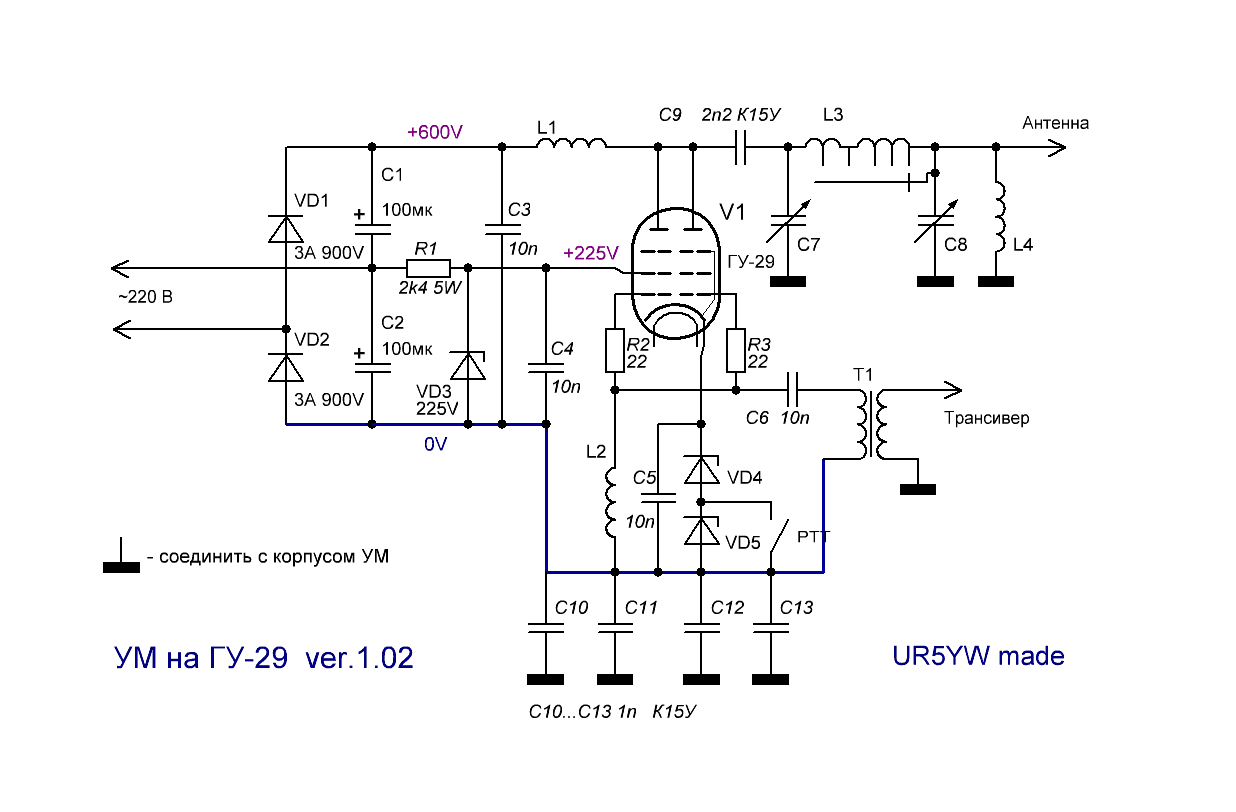

Vavolo писав: ↑Вів серпня 12, 2025 7:26 pm
UT4URX писав: ↑Нед квітня 21, 2024 11:43 pm =0.95em Для довідки: у мене безтрансформаторний блок живлення з подвоєнням мережевої напруги, тобто 600В на аноді. На другій сітці +250В.

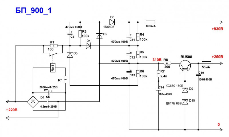

А яким чином ви отримуєте 250В з безтрансформаторного помножувача?
Бо в мене зараз це питання зависло... :?

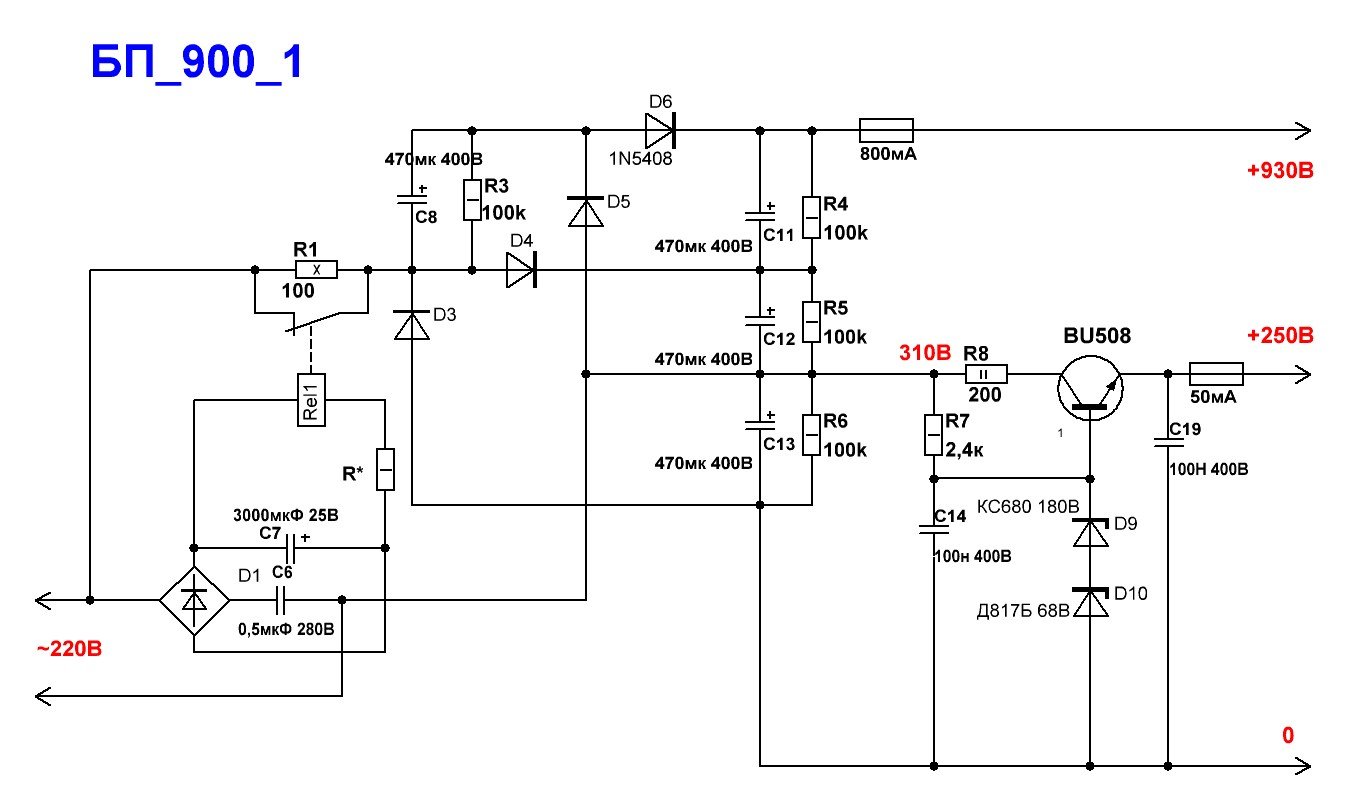

Я отримую не з помножувача. У мене окремий випрямляч мережевої напруги стоїть для цього. Помножувач я використав асиметричний, щоб можна було це зробити.
Ось моя схема. Деякі номінали можуть бути дикі, тож пильнуйте.

p.s. У мене нитки розжарення катодів також живляться від мережі без трансформатора - через конденсатор.
Повідомлень: 653
Has thanked: 731 time
Been thanked: 146 times

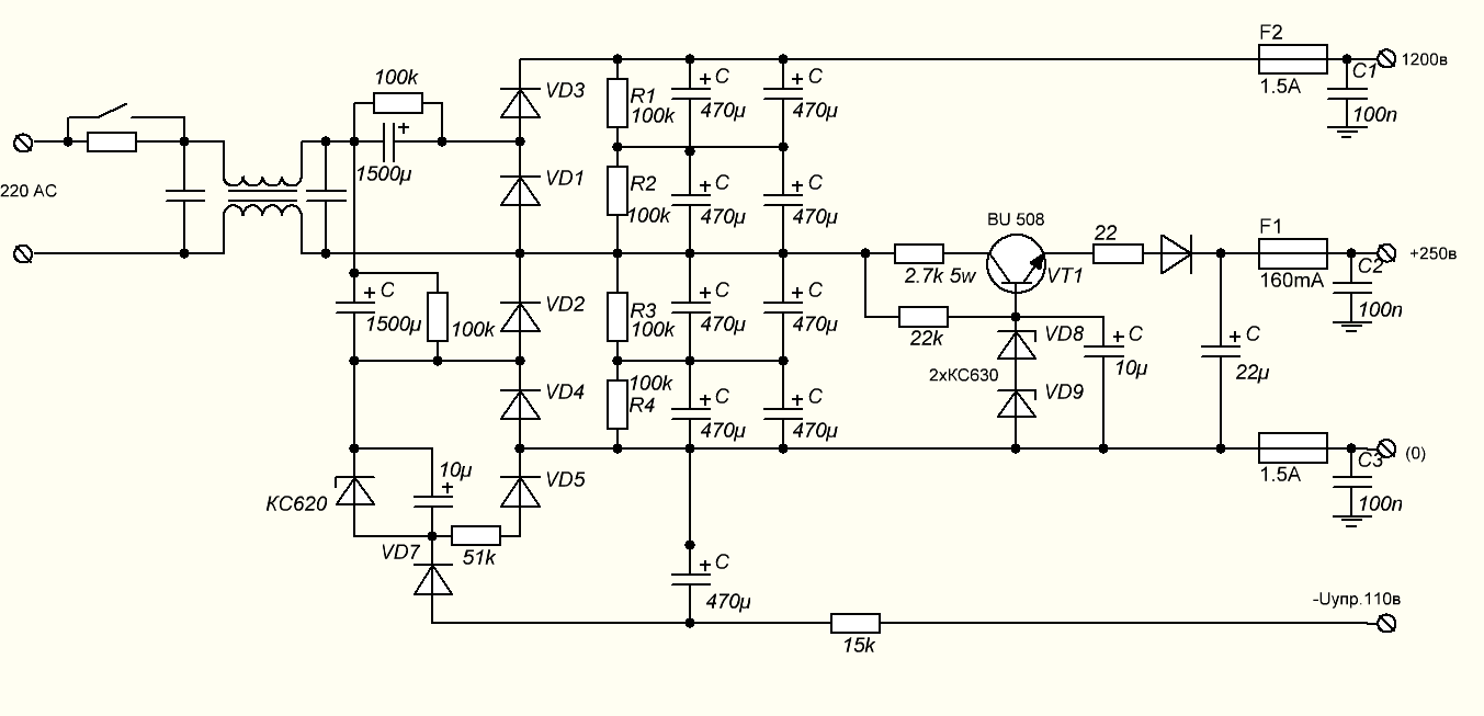

Ut5lp писав: ↑П'ят серпня 15, 2025 4:51 pm
73!
умножение.rar
(316.51 Кіб) Завантажено 1226 разів

От якраз цікава схема підсилювача, правда судячи по відгукам, той Т1 міняють на інший вид узгодження, бо нормально не працює на всіх діапазонах.

- Vavolo Ось моя схема. Деякі номінали можуть бути дикі, тож пильнуйте.-
- дивні дані вхідного фільтра для 8 сіток ламп гу29. для якої загальної ємності він розраховувався?
