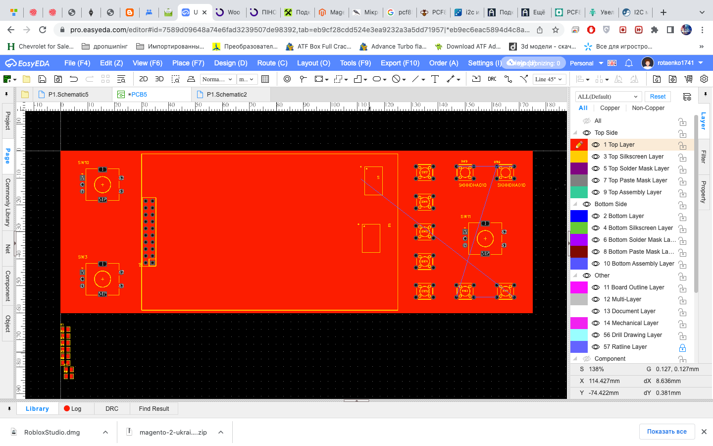

Робити управління суто на сенсорній панелі це не є гарна ідея. Так воно працює, але на мій погляд треба усе дублювати на звичайній клавіатурі. Тому що сенсорні кнопки на екрані можуть бути невеликих розмірів і не завжди зручно тиснути на них пальцями.
Робити кнопку на основному енкодері, який використовується для зміни частоти теж не дуже гарно, тому що коли ми на неї тиснемо то є велика ймовірність що також змінюємо частоту. А якщо енкодер не механічний то в нього нема ніякої кнопки. А ще бувають саморобні магнітні енкодери, які підключаються по I2C шині. Там теж кнопки нема. Було б чудово аби можна було би використовувати різні типи енкодерів.
Стосовно клавіатури. Я би рекомендував на аркуші або у екселі зробити таблицю з кнопками клавіатури та написати яка що буде робити. Якщо функцій забагато то окрім короткого натискання можна використовувати довге натискання або подвійне коротке. Ще як варіант - так звана кнопка Fn яку можна натиснути разом з іншою кнопкою та вона змінить її призначення.
Тільки не робить клавіатуру на ADC - більш ніж 5-6 кнопок воно може нестабільно працювати. Крім того не відстежуються подвійні натискання.
Простіше поставити PCF8574 який легко опрацює 16 кнопок (матриця 4*4 кнопки).
Три сервісних енкодера це теж на мій погляд дещо забагато. У себе в DSP-проекті я використовую два енкодера - перший це гучность/RIT, другий - смуга НЧ/поріг АРУ. Тобто кожній з енкодерів має дві функции. А взагалі маємо чотири. Для переключення між функціями треба нажати на кнопку сервісного енкодера. Тобто за замовчуванням перший енкодер регулює гучність. Якщо нажати його кнопку то він починає змінювати частоту RIT. Ще раз натиснули - знов регулює гучність

Re: "Народний" Трансивер на базі ESP32-A1S
приблизно так буде виглядати. 2 мікросхеми PCF8574 будуть обробляти кнопки і енкодери. дисплей по SPI. Кнопки на І2С. біля валкодера думаю вивести піни для підключення оптичних або І2С енкодерів... може... коли руки дойдуть
