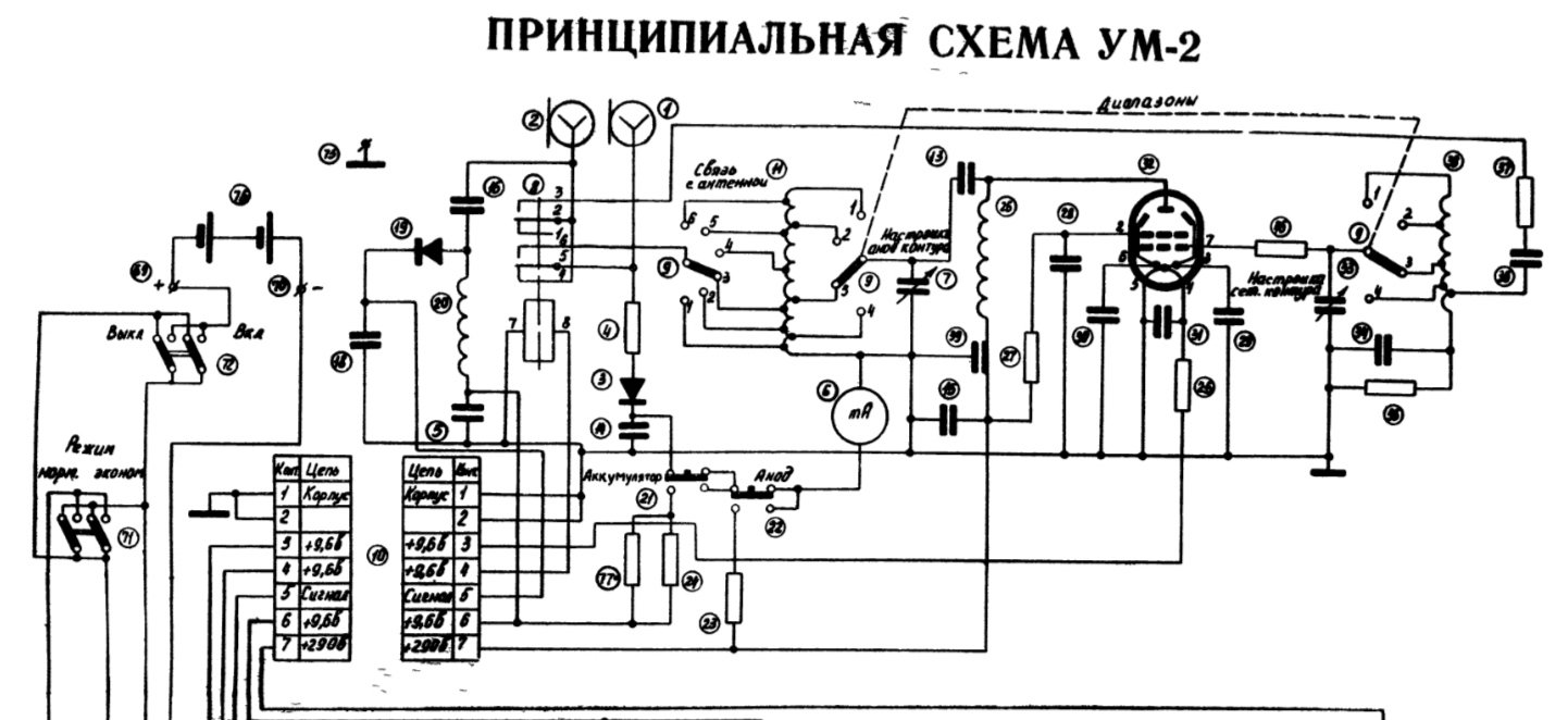

для р/ст р-105, 108, 109 існувала лінійка підсилювачів потужності: ум-1, ум-2, ум-3.
ум-1 - 6п15п, ум-2 - 6п23п, ум-3 - гу-50.

 - згадав 6п23п застосовувалися у радіостанціях Граніт

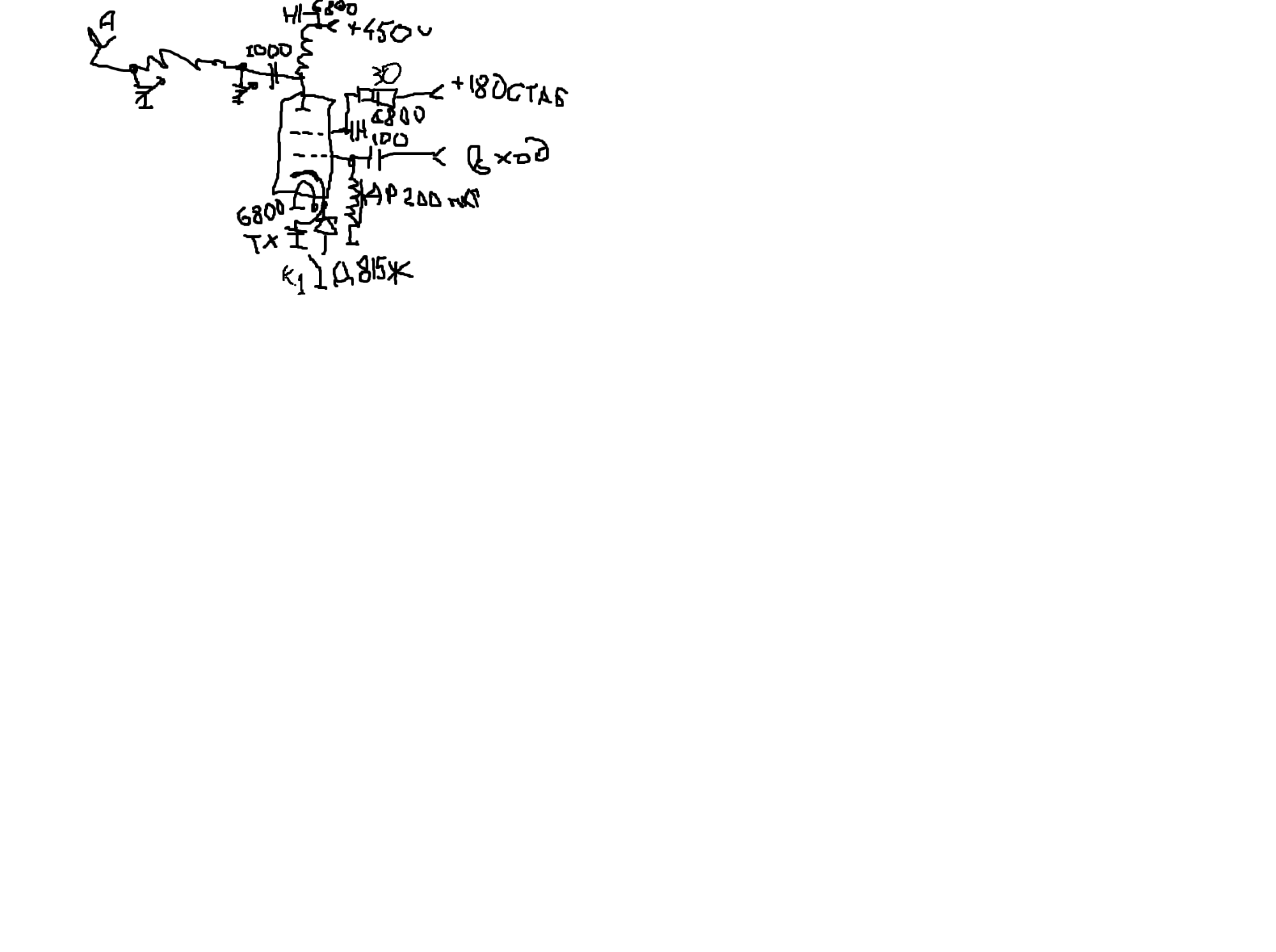

Може схему хто намалює підсилювача с драйвером?

будь ласка. помилки не перевіряв.

Для 920-го 28 В багатенько...згорить.А бо КТ922А,а бо КТ904.

- у кт 920б  К-Э 36 вольт.. 73!

Так навантаження резонансне.До живлення додається напруга на коллекторі.І ...виходим на граничне значення.
Навіщо долю випробовувати?

дуже популярне рішення. частково згоден із вами. у друга подібна схема на гу19 при 27 вольтах працює багато років..73!
