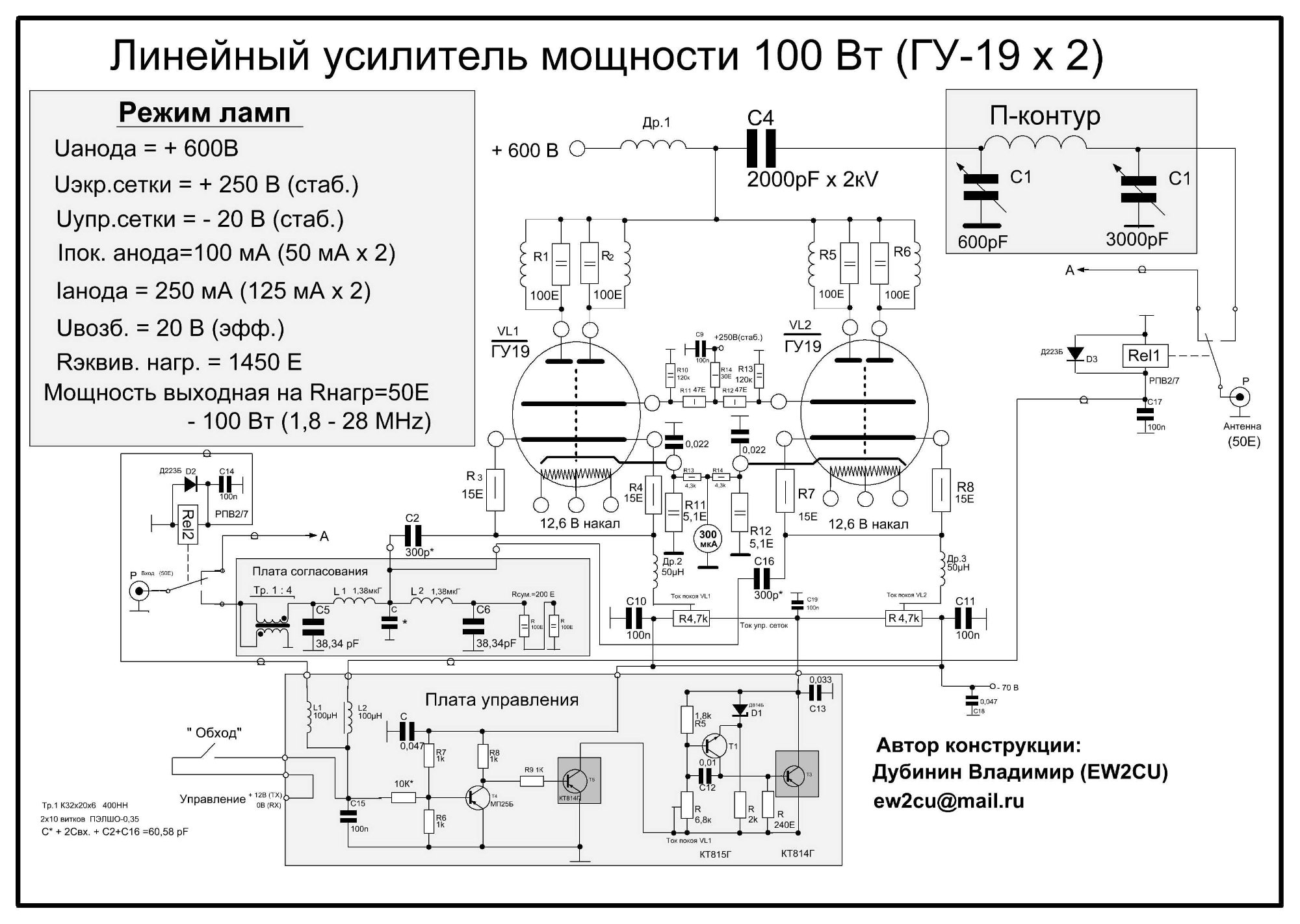

Вітаю. не можу зрозуміти. що ви робите. навіщо в ламповому трансівери транзистор? якщо будь-яка лампа розкачає пару 29. але якщо вам потрібний вхід під 50 ом рекомендую схему Гончаренка - 510 тільки для 160-80
-Питання у мене вірус видалив всі записи є таке ще у кого небудь 73!

Так, вихід діодного змішувача якраз 50 ом, ще одну лампу не хотілося б, так що 1-2 транзистора в якості драйвера не завадить.
P.S. Трансивер то на 9-ть діапазонів...
