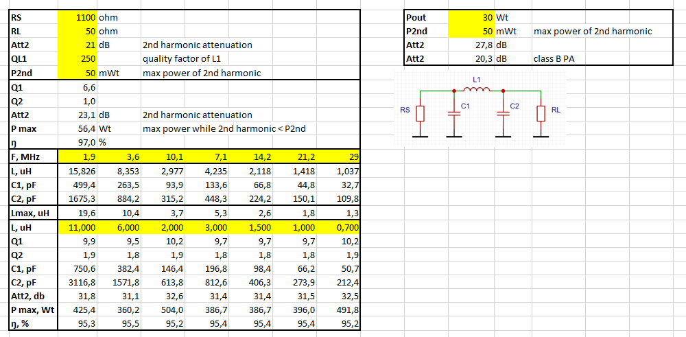

В вихідний каскад ставитиму 6П23П, або дві, або три в паралель. Питання, як правильно порахувати опір лампочки, для внесення в калькулятор П-контура. Для прикладу, http://dl2kq.de/soft/6-5.htm рекомендує наступне:
Стосовно П-контура - хочу на фторопластовому каркасі, тор. При перемиканні діапазонів можна ж коротити частину витків, для тора це нічого страшного не буде? Чи краще залишати "зайву" частину витків "в повітрі"?
Я не зовсім розумію... Беремо дві лампочки, по даташиту в них (по графіку) максимальний струм 70мА, тобто на дві то буде 140. Підставляємо в першу формулу - 280/(1,8*0,14)=1,11К, по другій формулі - 280*280/(2,5*20)=1,568К де косяк? Параметри лампочки - макс ток 70ма, макс розсіювана анодом потужність 11Ватт. ну я знаю, можна взяти середньопотолочне 1,3К і буде щастя, але цікаво зрозуміти суть процеса )))Для лампового усилителя в режиме АВ с с небольшим начальным током сопротивление источника R1 можно приблизительно оценить по следующим формулам:
- Для анодной цепи R1 ≈ Ea/(1,8•Iа), (где Ea – постоянное напряжение анода, Iа - максимальный постоянный ток анода) или R1 ≈ Ea2/(2,5•P) (где P – максимальная эффективная выходная мощность).

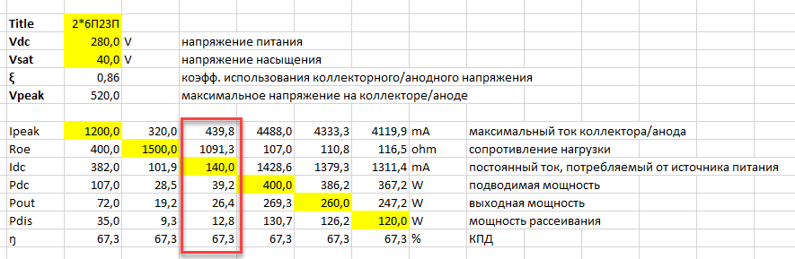

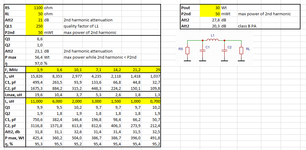

Це приблизні формули тому й результати такі. Бери мій калькулятор - там на останній сторінці є дженерік розрахунок однотакту у класі В. Коефіцієнт використовування анодного десь 0,85-0,9 став. Далі задаєш максимальний постійний струм та дивишся щоб розсіювана потужність не перевищила допустиму.Беремо Roe=1100 ом. Качаємо калькулятор для П-контура. Рахуємо

Все понятно. А як розуміти Ipeak = 439.8 мА, коли по даташиту ток катода однієї лампочки 100ма, двох відповідно 200. Якщо ж керуватися по максимально розсіюваній потужності, то на одну лампочку 10 ватт, тобто разом 20, підставляємо і маємо вихідна потужність 41ватт, ток анода 686мА, постійний ток 218мА... Воно не сплавиться?
Ну це так питання для "поняти шо я не так роблю".
Беремо за результат 1100 Ом, і буду шукати фторопласт. Для двох лампочок я поняв як розраховувати, по ходу буду дивитися, може три поставлю...

Коли каскад працює у класі В то анодний струм - це напівсінусоіда. Піковий (тобто максимальний) струм буде у 3 рази вищій ніж середній по живленню. Довідники не завжди вказують піковий струм. Для деяких ламп він є і зазвичай у 3 рази більший ніж звичайний постійний струм. Тобто теж саме але дивимося збоку
