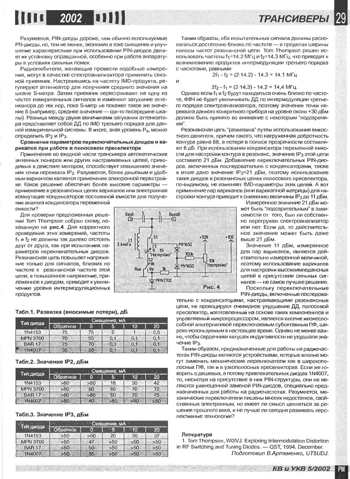

Вітаю! ...намучився з КД409-ми у ДПФ на своєму MiniYES-у, за одно літо кілька разів деякі міняв після грози, хоча антена рамка-дельта...поставив 1N4007 (їх зараз повно на різних донорах, а якщо туго, то можу прислати сотні дві-три нових) - і забув про ці проблеми, і чуйка не змінилась...

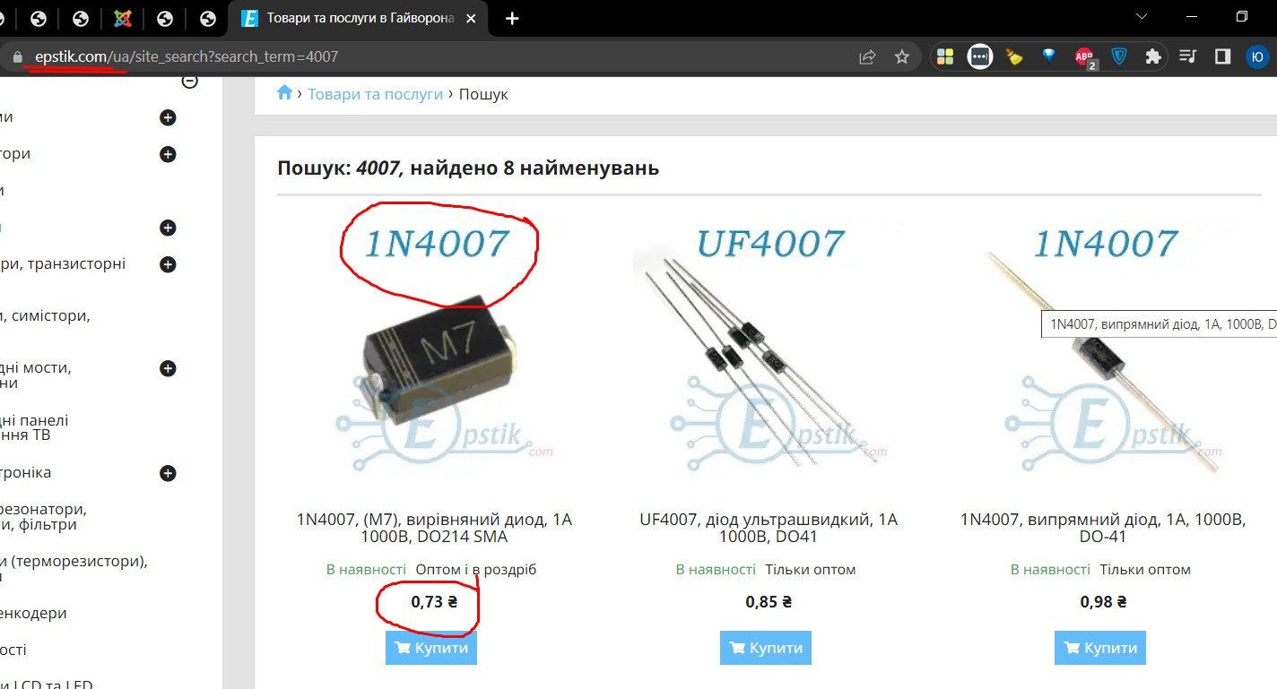

1N4007 - це випрямний діод. Але фішка у тому, що вони мають структуру як p-i-n. Але то було стопіцот років тому. Зараз ці діоди роблять усі кому не лінь. І шо воно там по параметрам якщо це китай - одному богу відомо. Крім того діод має велику ємність у закритому стані (5-6пф). Його використовують зазвичай для комутації TX ланцюгів. В ДПФ я б не радив використовувати бо будуть пролази між діапазонами через велику ємність
Для комутації ДПФ є спеціальні switch-діоди. Тобто для перемикання. Чому не pin? Тому що pin на КХ втрачає свої властивості та становиться звичайним діодом. Якщо подивитися що ставлять у імпортних трансиверах - то там саме switch
UR5FFR писав: ↑П'ят червня 30, 2023 11:33 pm 1N4007 - це випрямний діод. Але фішка у тому, що вони мають структуру як p-i-n. Але то було стопіцот років тому. Зараз ці діоди роблять усі кому не лінь. І шо воно там по параметрам якщо це китай - одному богу відомо. Крім того діод має велику ємність у закритому стані (5-6пф). Його використовують зазвичай для комутації TX ланцюгів. В ДПФ я б не радив використовувати бо будуть пролази між діапазонами через велику ємність
тому я і набрав скд та скв )))). В скд не такі як в скв, поставлю їх )
UR5VCP писав: ↑Суб липня 01, 2023 9:41 am тому я і набрав скд та скв )))). В скд не такі як в скв, поставлю їх )
Я не зовсім розумію логіку. Шо це за діоди? Ти впевнений що вони будуть на КХ працювати, може вони виключно під УКХ заточені?
Якщо хочеш по правильному то шукай BA591, BAT18 (на алі вони є). А якщо ні - то можна й Д9 ставити або ноунейм якийсь виковиряти з телека - яка нафіг різниця
