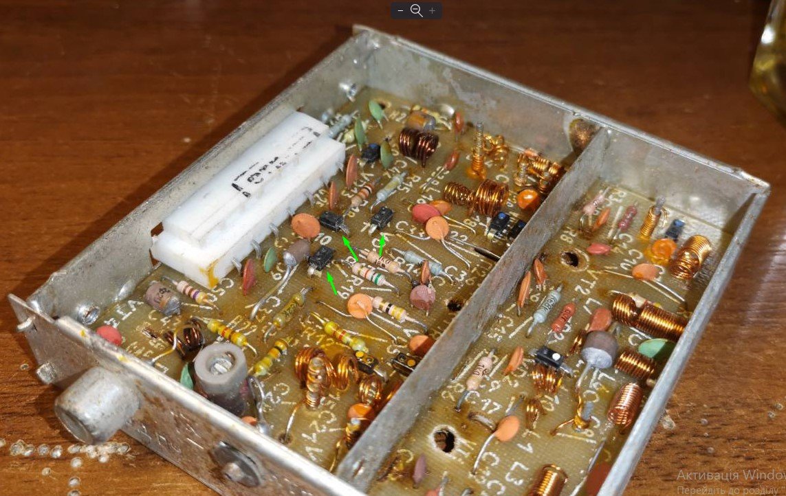

Можливо хто не в курсі, видираємо з селектора СКМ від старих тв, три пін-діоди на комутацію ПДФ:

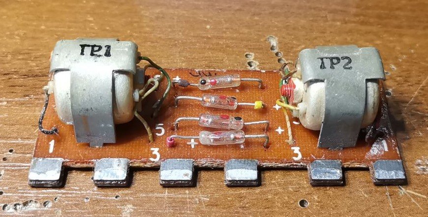

Ну а для любителів високорівневих діодних міксерів на трансформаторах з об*ємним витком:

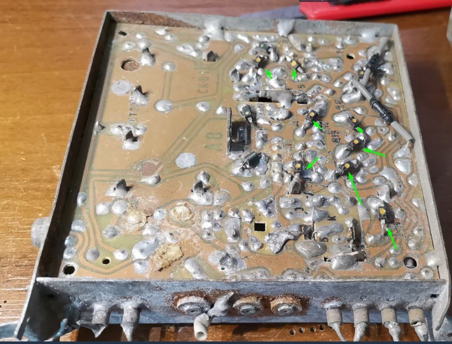

 ну і в догонку ось СКВ, нада глянути схему, але явно по кількості - то це не варіки:

Це КД409. Гарно працює в комутації та АРП

Я би не став це використовувати. Це скоріше за все для низької ПЧ змішувач. Діоди хз які, трансформатор - теж не зрозуміло який в нього частотний діапазон

Високого рівню вони не добавляють,але мають більші втрати.
Єдиний їхній плюс,це краща сімметрія,вирішується набагато простіше і без посеребреної діжки.
