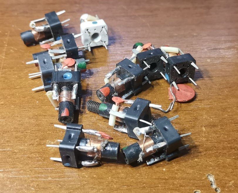

Як і обіцяв, старатимуся на фото не скупитися. Їздив в гості до Віктора Тихоновича, наївся смачних черешень, і привіз трошки деиалей:
Контура та підстроювальнички, на ДПФ пайдьот?

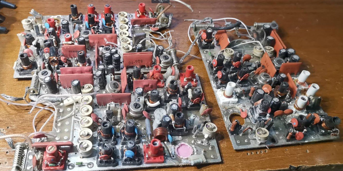

ще контура

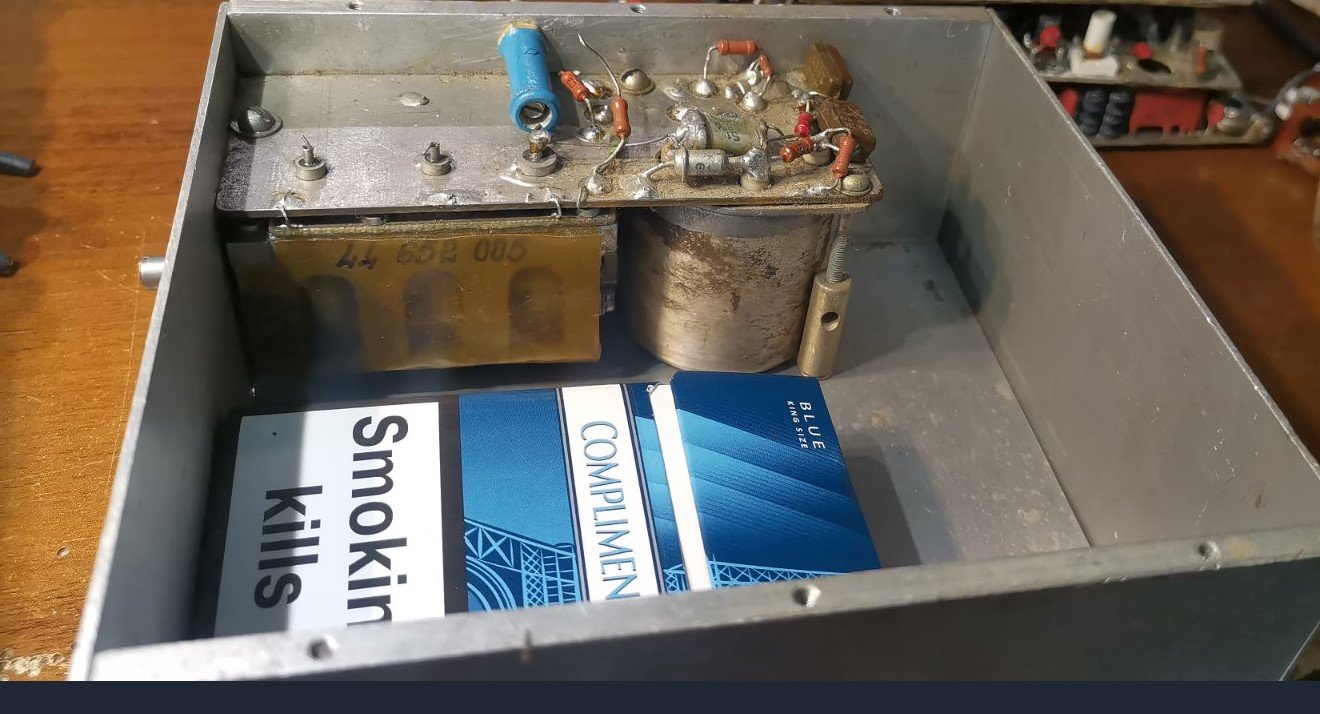

Конденсатор на гарячий порт П-контура? Датчик КСВ.

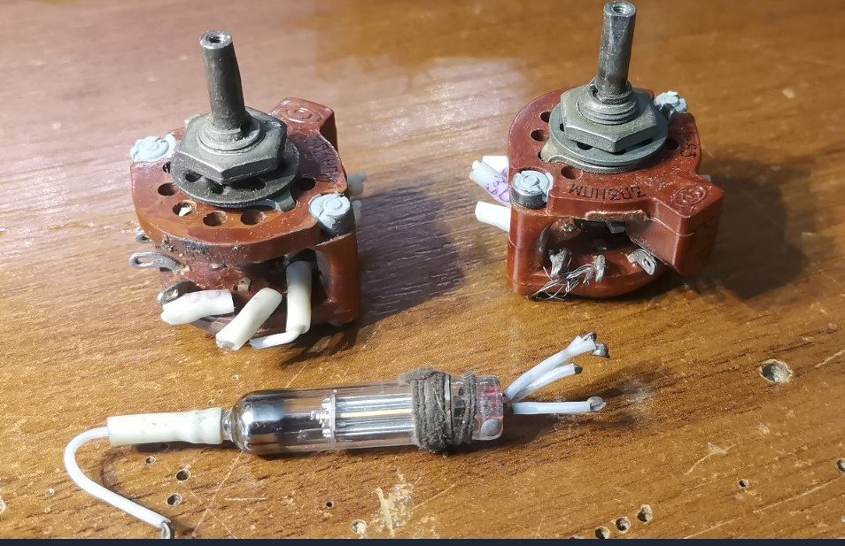

Галетнички на 3 позиції, 80-40-20, треба ж ГПД чимось комутувати )) І двойний діод. Бонус )))

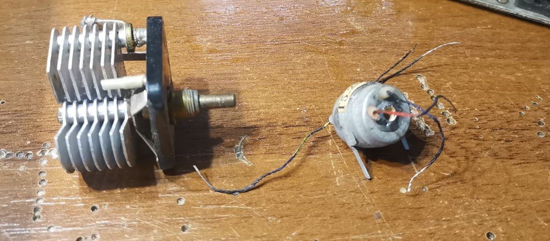

Власне ГПД, конденсатор на 3 секції, котушка з отводами. Туда ж буде встановлено галетник та лампи генератора.
Думаю, чи можна розділити цю коробку на дві частини,і в другій поставити опорний генератор, чи не варто таке сусідство? Просто місця вільного тут лишиться дуже дофіга, а корпус не резиновий... В корпус та верньєрку встає все тютілька в тютільку!
Я б такі контура використовував...
