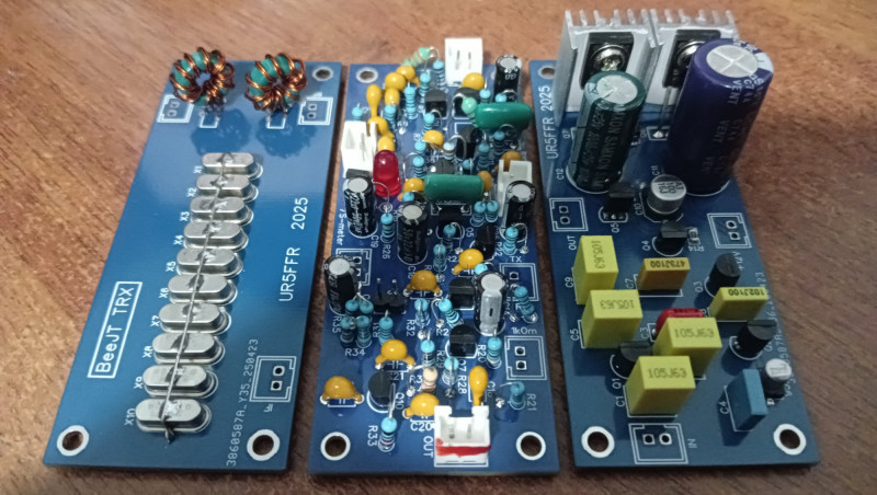

Ось моя версія - вже розвів, буду на цій неділі паяти. Розмір плати 10*5см.
