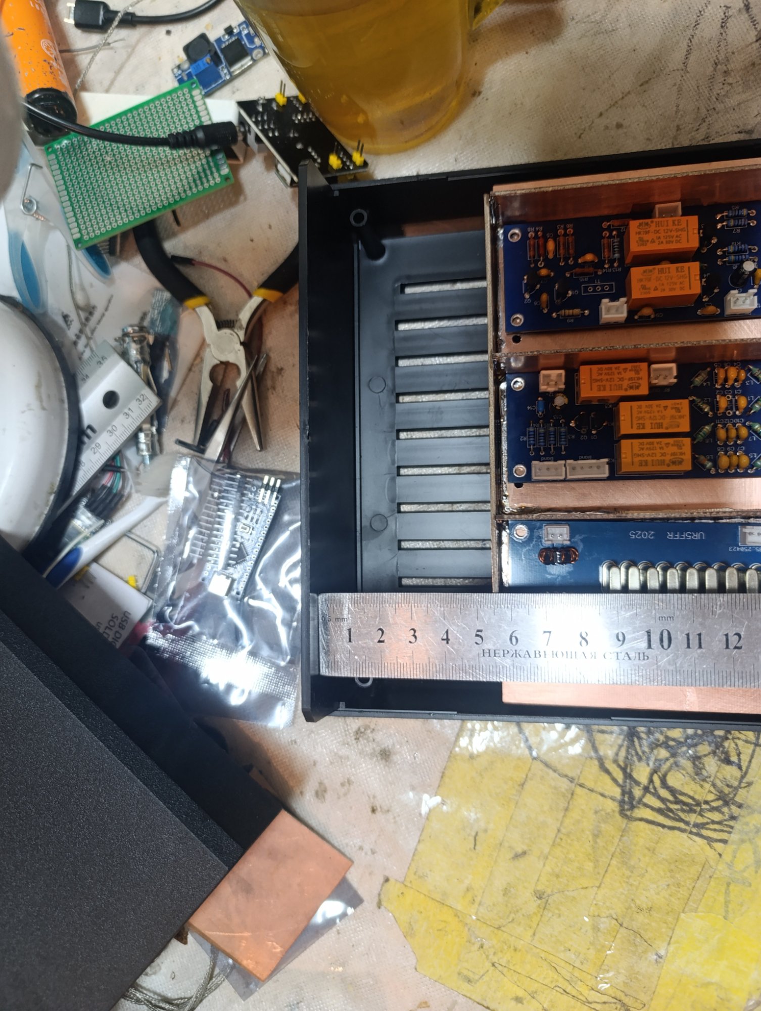

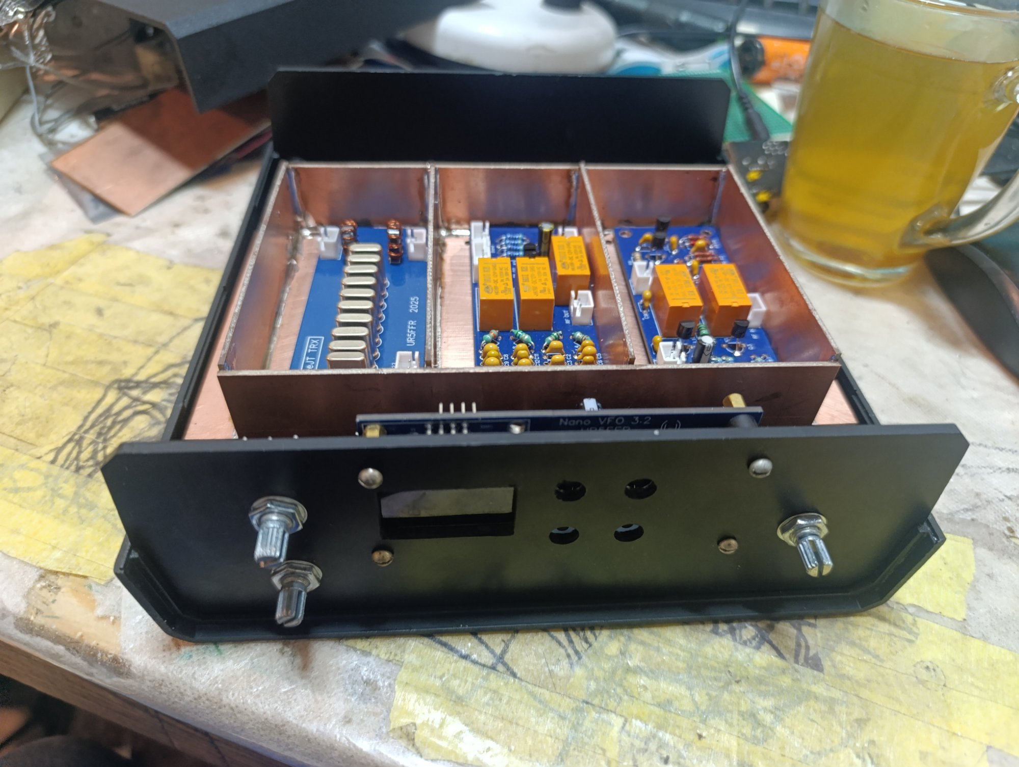

Weezerspoon писав: Нед листопада 23, 2025 7:20 am Всім доброго ранку. Збірка свого першого трансивера продовжується. На прийом я його звичайно не перевіряв банально через брак часу,тут трішки вирвався вільний день то посидів з паяльником.На данному етапі мене дуже турбує корпус з компоновкою вузлів і вихідний підсилювач. От тут мабуть досвідченим жителям форуму  для таких як я потрібно якийсь гайд написати конкретно по цій конструкції). Тут в темі бачив підсилювач(не пам'ятаю на якій сторінці)його для повторення мабуть і оберу. А от з корпусом і з матеріалом корпусу я схиляюсь до саморобного з текстоліту але це не точно.

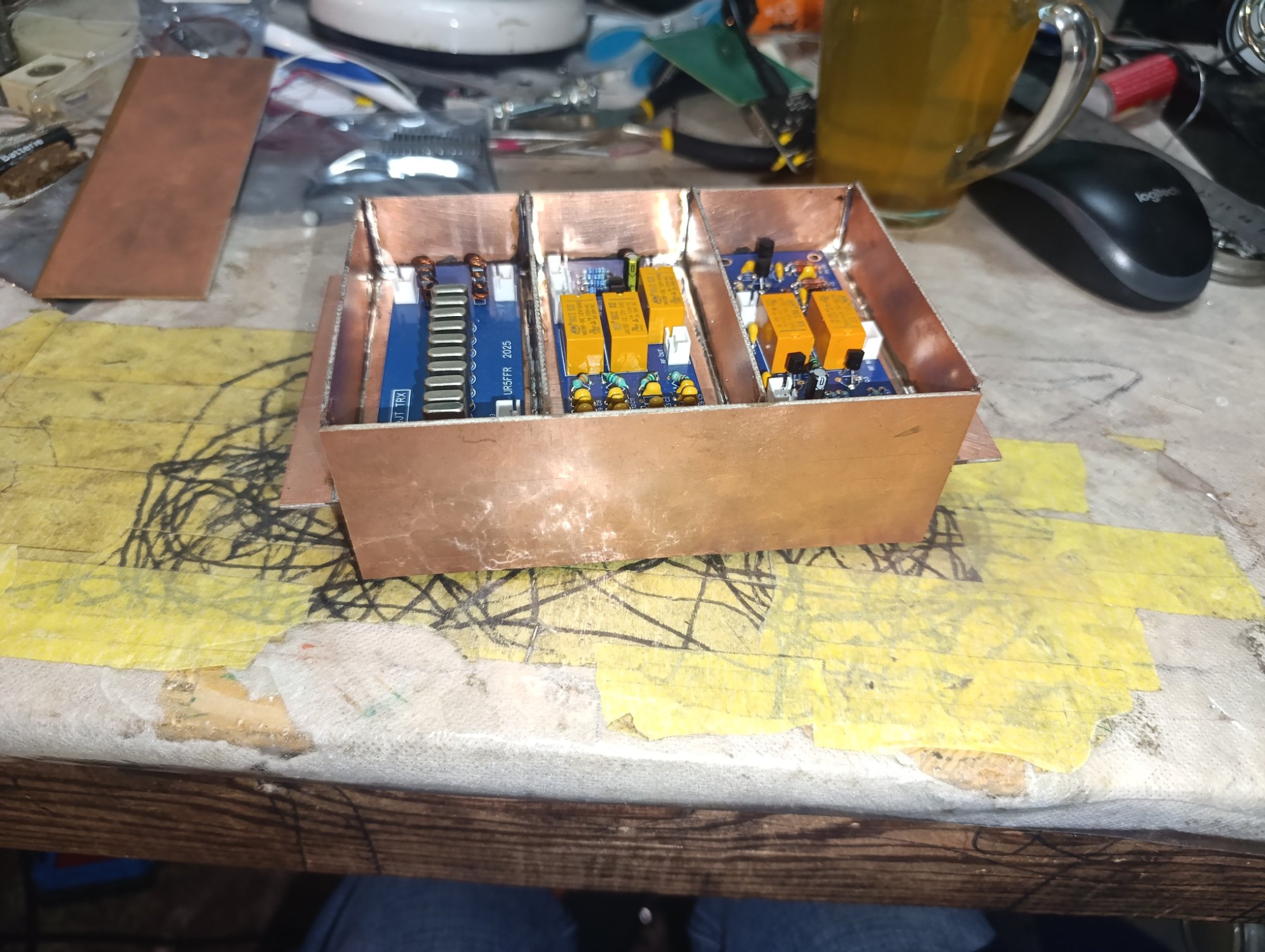

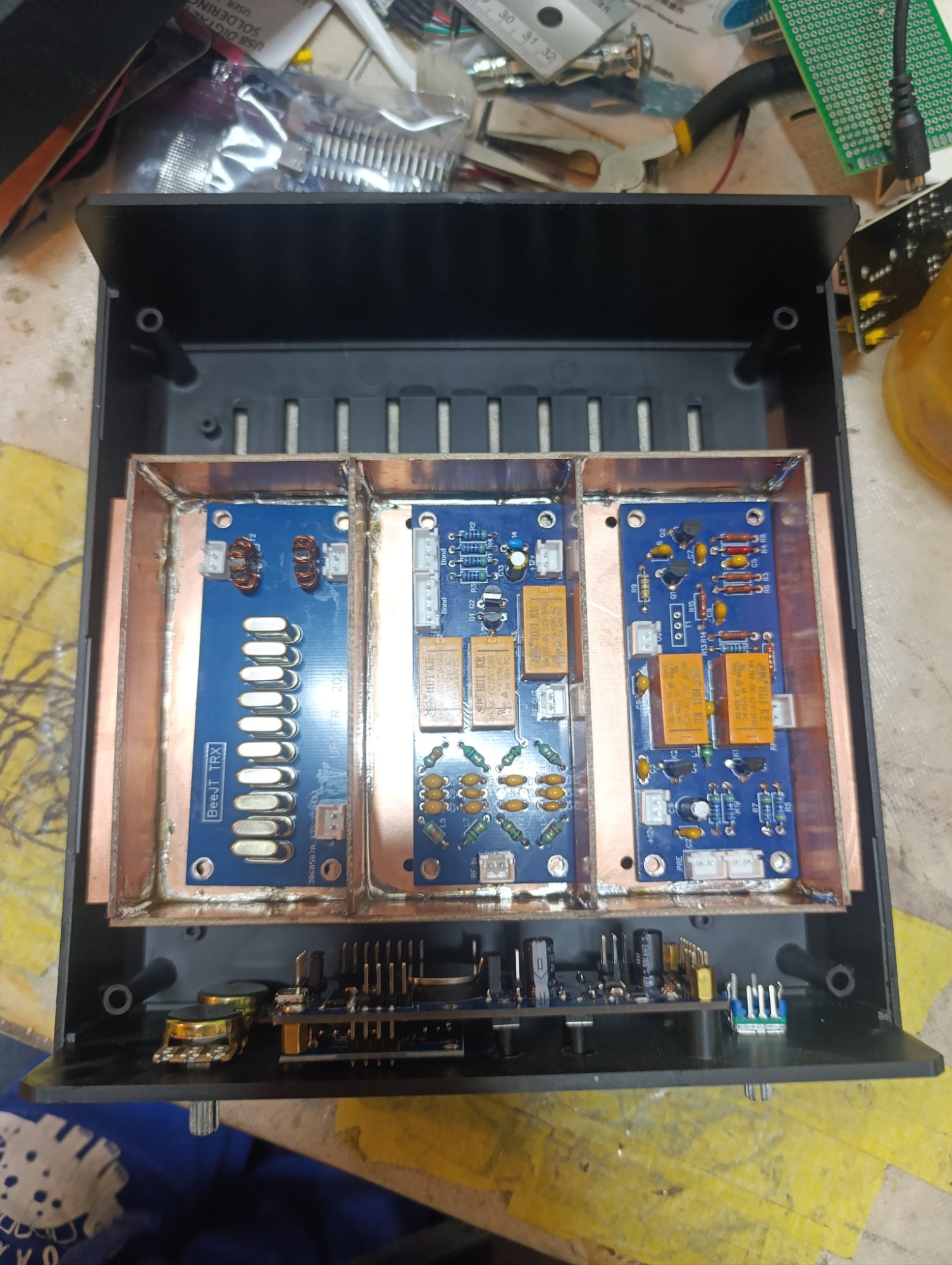

Я собі ось так бачу компонування в корпусі - основа із текстоліту по три плати з обох сторін, зверху ще кришечками із того ж текстоліту закриватиметься. І все це потім в корпус Z-1W. Ще є місця 50мм для ФНЧ і підсилювача.
Посилання на Гугл диск: BeeJT Там лежить .dwg файл із малюнками корпуса і т.д.
Повідомлень: 1385
Has thanked: 122 times
Been thanked: 782 times
Текстоліт - то дуже круто. Можна було б узяти алюмінієву стрічку-самоклейку або кухонну фольгу наклеїти в якості екрану
