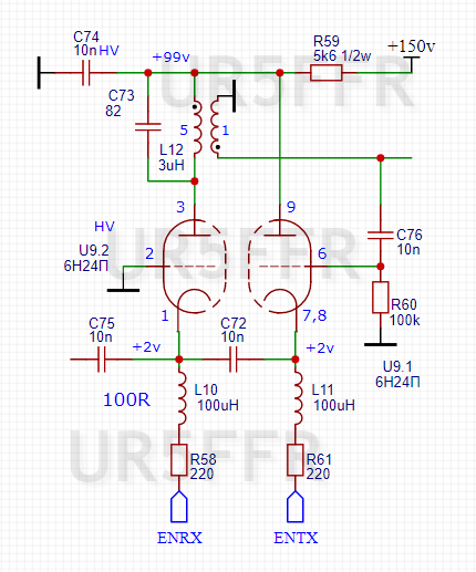

Тут це не допоможе, бо потенційна причина збудження у реверсивній архітектурі підсилювача та присутності дуже слабкої ПОС через запертий тріод
Пенсіонер писав: ↑Чет вересня 21, 2023 9:28 pm Дякую за інформацію.Каскад на 6Н24П вже пройшов випробування і без зауважень.Тобто, ланцюг: анод лівого тріода – С76 – вхідна ємність правого тріода (3,9 пФ, Хс=4537 Ом) – С72, катод лівого тріода,  не призводить до збудження каскаду на робочій частоті 9 МГц.Чи все залежить від того, який коеф. підсилення буде? Або не залежить?
Зараз я не бачу збудження. Але це ще не підключено діплексер та змішувач. Щоб стовідсотково прибрати ПОС треба перевернути фазу. Тобто С76 підключити не до анода другого тріода, а до котушки зв'язку щоб сигнал там був у протифазі. Тим більш що на передачу велике підсилення не потрібно. Пішов перевіряти цю ідею :)

Додано: Чет вересня 21, 2023 11:21 pm
Так, "недовго музика іграла" :) Отже перевернув фазу.Коли сигнал йде зліва на право (RX) то через правий тріод буде йти сигнал з інверсною фазою (дивимося на фазування обмоток). Тобто маємо ООС. На передачу підсилення дорівнює одиниці. Якщо цього замало то вторинну обмотку можна домотати і отримати пропорціональне підвищення підсилення.

Стабільність чудова - незважаючи на монтаж та усілякі танці з бубном ніякого навіть натяку на збудження або нестабільність.
Пенсіонер писав: ↑Чет вересня 21, 2023 11:12 pm Так зробив US5MSQ.
В цьому випадку бажання "збудитися" придушене.
Так, бо каскад с ОК інвертує фазу. А в мене не інвертує. тому треба "докрутити" її :)

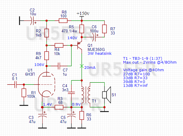

Через те що на перший каскад ППЧ використовувано цілу лампу то стало питання мікрофонного підсилювача, бо раніше він проектувався на половині 6Ф12П, яких як виявилося у мене робочих немає. Тобто треба якось зробити ПНЧ на одному тріоді, щоб другий можна було задіяти як мікрофонний підсилювач.
Сьогодні займався цим питанням і ось що вийшло :)
Це гібридний підсилювач який працює у класі А. По постійному струму він охоплений глибоким негативним зворотнім зв'язком, тому режим транзистора виставляються автоматично - нічого підбирати не треба. R4C4 - антипаразитні. С4 вказаний на схемі дає спад підсилення 3дб десь на частоті 7-8кГц.
Рівень підсилення залежить від опору R7. Максимальна напруга на виході становить 2Vrms, або 1Вт на 4ом.
При використанні динаміків на 8ом слід брати трансформатор з співвідношенням витків удвічі меншим - 1:20, наприклад ТВ3-1-2.

У цьому підсилювачі є деякий компроміс. Щоб підвищити підсилення каскаду на лампі потрібно збільшувати опір у аноді. Але це приводить до підвищення потужності, що розсіюється на резисторі R5. Трохи ще "подмарафєтіл" схему. Зменшив струм покою до 20мА - цього досить щоб отримати на виході 1Вт/4ОмЗнизилася потужність розсіювання транзистора. На 3дб збільшився коефіцієнт підсилення. Поки що фіксую у такому вигляді
Hybrid AF amplifier v2.png (81.73 Кіб) Переглянуто 76201 раз
PS До речі я передивився деякі схеми "гібридів" але вони суттєво відрізняються від моєї. Так що схема претендує на оригінальність.

Ще один з варіантів використовування такого гібриду - ПНЧ на подвійному тріоді. У цьому випадку один з тріодів працює як підсилювач напруги, а другий з транзистором - як вихідний каскад. При цьому прибираємо R7 зменшуючи підсилення вихідного каскаду. Також можна прибрати С3С5 - це додатково охопить підсилювач негативним зворотнім зв'язком по змінному струму.
