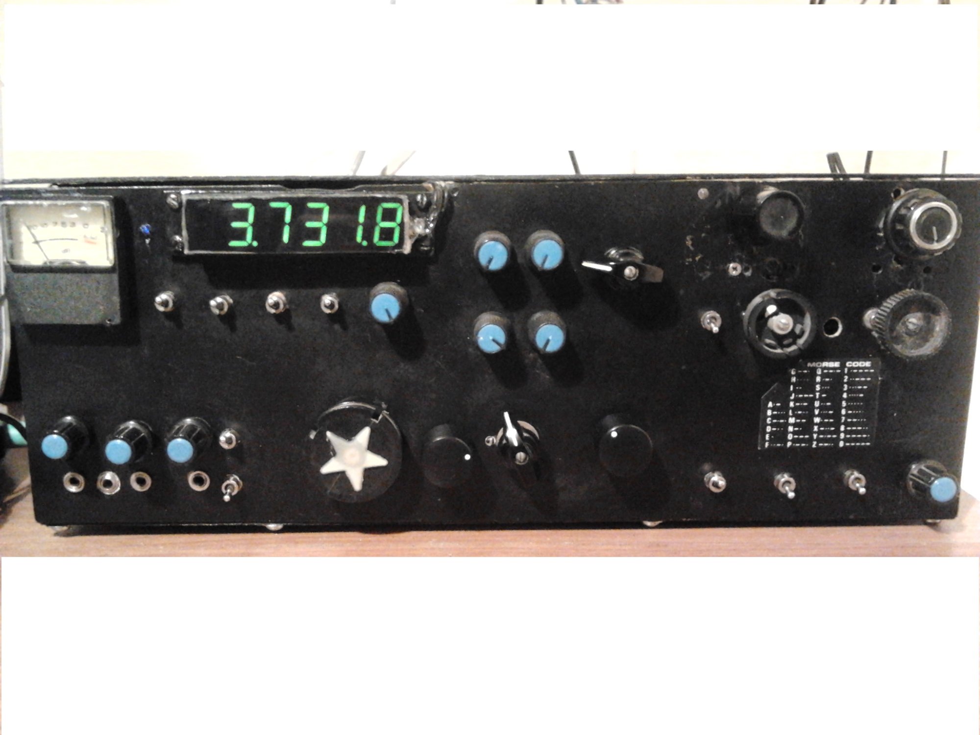

Отаке буде?))
:lol:
 не все так погано.

oldPsyho писав: ↑П'ят червня 16, 2023 10:20 pm Отаке буде?))
і ще надписи ручкою на шматочках СИНЬОЇ ізоленти  :D
ручка, звісно, синього кольору?
То вже веселіше як я на макетках роблю, на шматочку паперу а потім скотчом приліпити.
