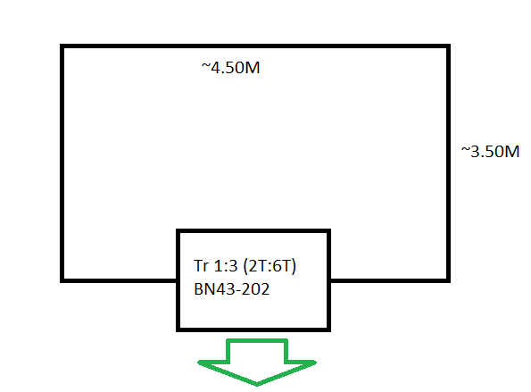

Зробив наступну LoG: ~4x4М живлення в середину сторони. Cхема:
SWR Не оптимальний, через матеріал трансформатора. Було використано BN43-202 ( що було в хаті ):
  Не дивлячись на те що антенна начебто НЧ. На 15М був гарний прохід. Назбирав треків FT8 моди на RSP1 клон, без смугових фільтрів на вході, 06-07 липня 2023, мій локатор JN58TC:

arsenal писав: ↑Вів липня 11, 2023 7:11 am SWR Не оптимальний, через матеріал трансформатора. Було використано BN43-202 ( що було в хаті ):
Там в у автора 73й матеріал - у нього індуктивність на віток у 6 разів більша ніж у 43го матеріалу http://www.toroids.info/BN-73-202.php
Як варіант намотати трансформатор на 43му матеріалі з витками 3T:9T або 4T:12T. Але підвищиться паразитна ємність і воно можливо буде гірше працювати на ВЧ бендах.
Я б залишив як є, бо на НЧ чуйки і так забагато.

UR5FFR писав: ↑Вів липня 11, 2023 12:44 pmДля мене теж було несподіванкою шо антенна працює на ВЧ бендах. До речі, ви її підіймали над землею чи ні?
Ні не підіймав, навпаки притис до землі, саморізами 75мм десь через кожні 0.6М аби траву можна було скосити... LoG лежить прямо біля тераси будинку.
наступного разу як купуватиму щось з digi-key куплю "бінокля" Fair-Rite #2873000202, він трохи дешевший Амідона... власне спробую ще його.
Загалом, поки що не буду нічого міняти. Зараз, більш пріоритетно зробити magnetic loop на на ВЧ (20М...10М), та прикрутити смугового або руфінг фільтра до RSP1.
