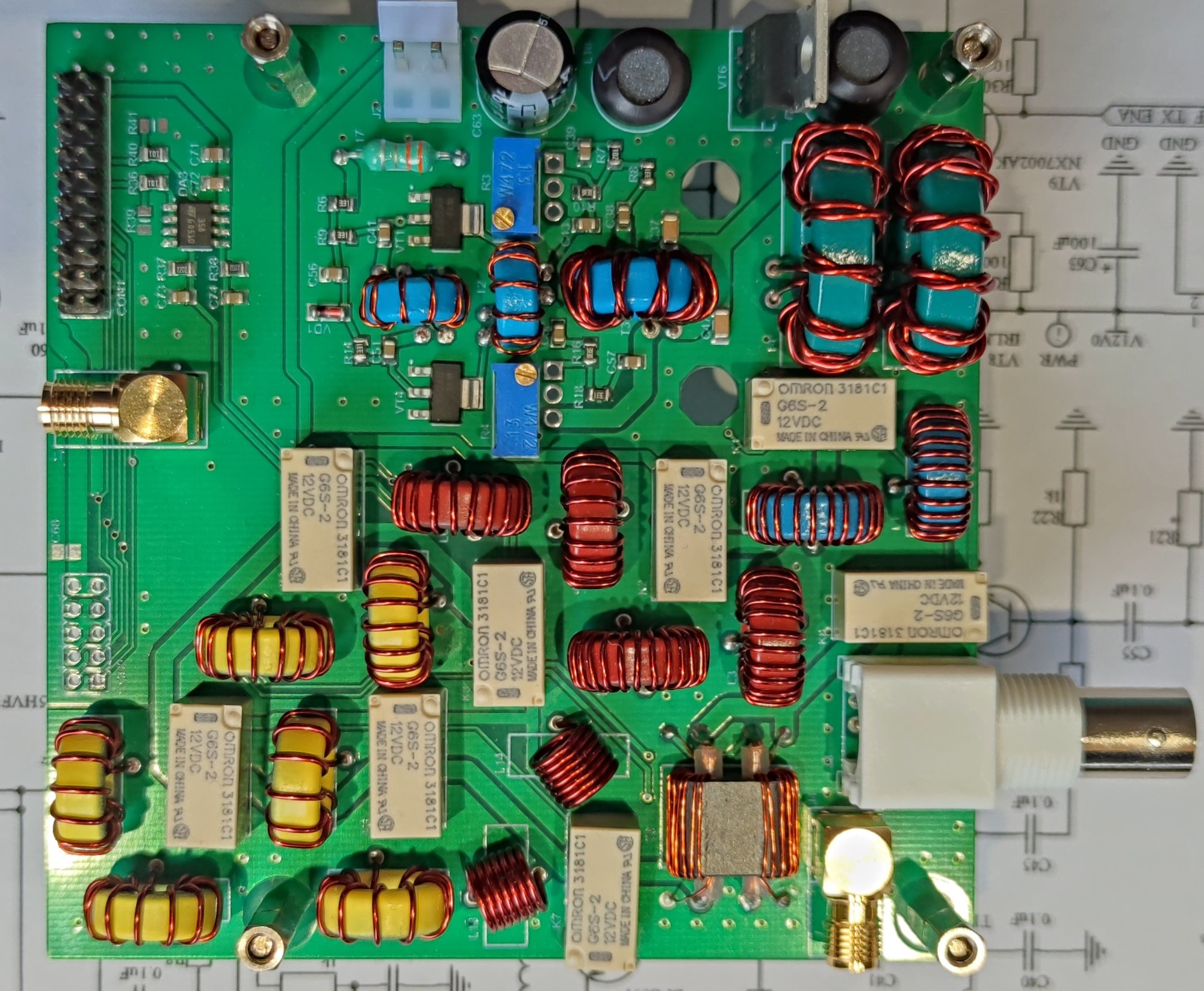

Зараз підсилювач виглядає якось так. Вихідні транзистори ще не впаяв

iurii писав: Сер квітня 05, 2023 4:41 pm Вирішив, що було б добре мати генератор який би видавав тональний сигнал. То ж займався цим питанням і тепер в меню Settings є закладка Debug де можна вмикати/вимикати генератор і змінювати амплітуду і частоту.
Я б рекомендував зробити декілька типів тестових сигналив - один тон, два тони (з різницею 1кгц), білий шум. У себе в альтаїрі свого часу саме так робив - на другому сдр можна дивитися рівень інтермодуляційних спотворень.
iurii писав: Сер квітня 05, 2023 4:41 pm Потрібно десь буде шукати якісь вимірювальні прилади бо зараз є тільки мультиметр ))
Потрібно мати еквівалент навантаження та осцилограф. Якщо є ще один сдр щоб подивитися спектр сигналу - теж чудово, але можна й без нього.
PS Якщо потрібен резистор для еквіваленту на 50ом/50вт можу вислати
