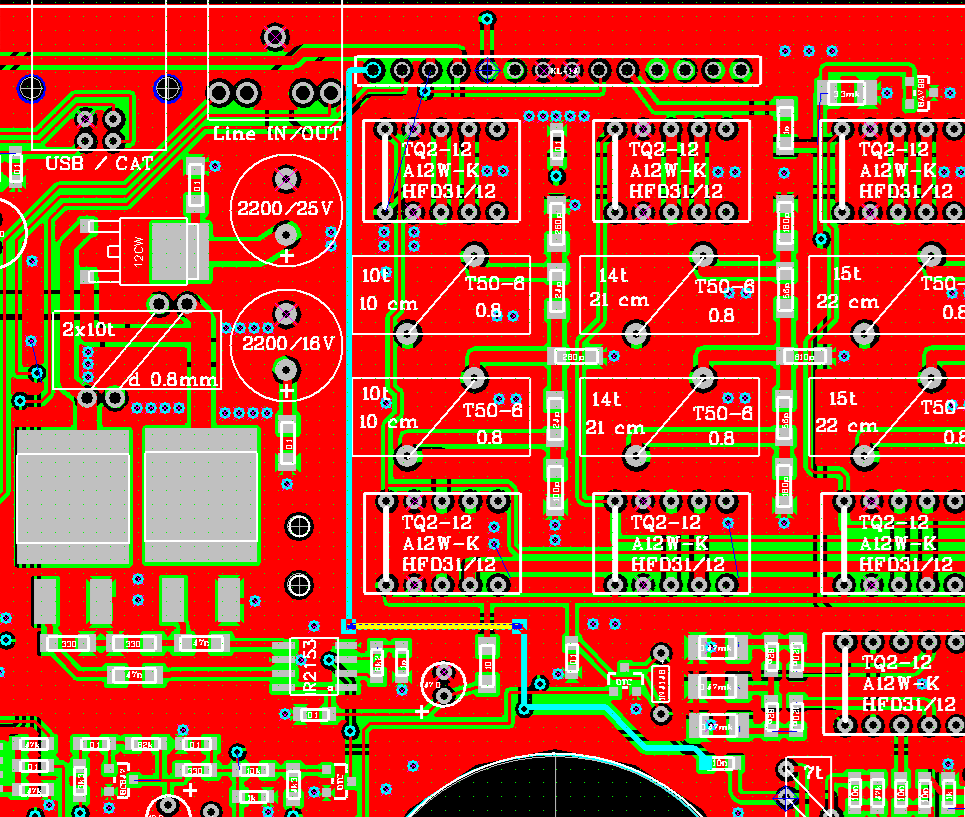

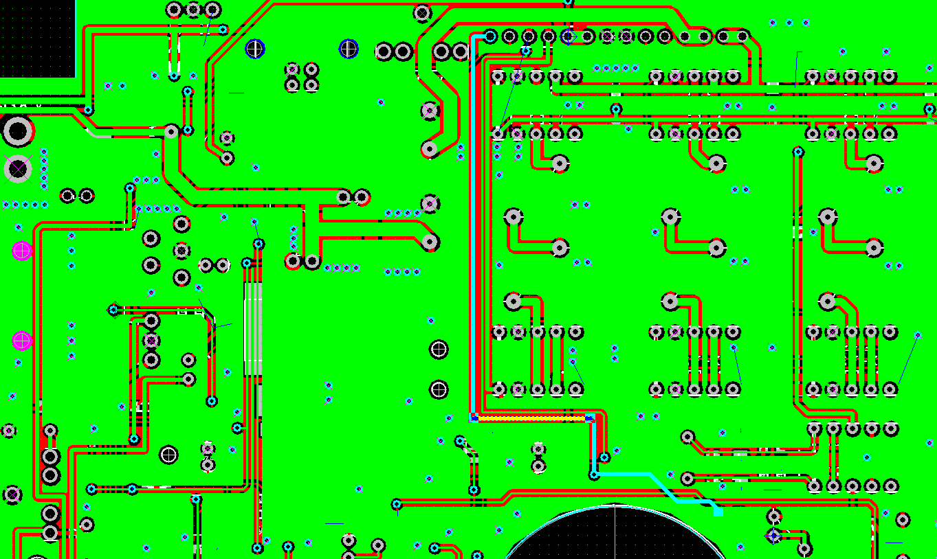

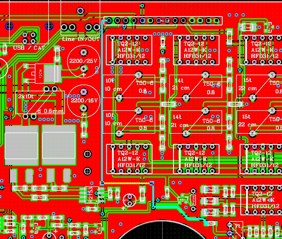

Не збуджується. Така компоновка десь року з 2014го (чи коли там діапазонні ФНЧ додали) тобто перевірено часом.
Дорожка з центральної точки ШПТЛ каскада попереднього підсилення сигнала TX до плати підсилювача потужності йде ліворуч від діапазонних ФНЧ. Хоча і безпосередньо поруч, але по нижній стороні плати, зверху прикрита полігоном GND.
