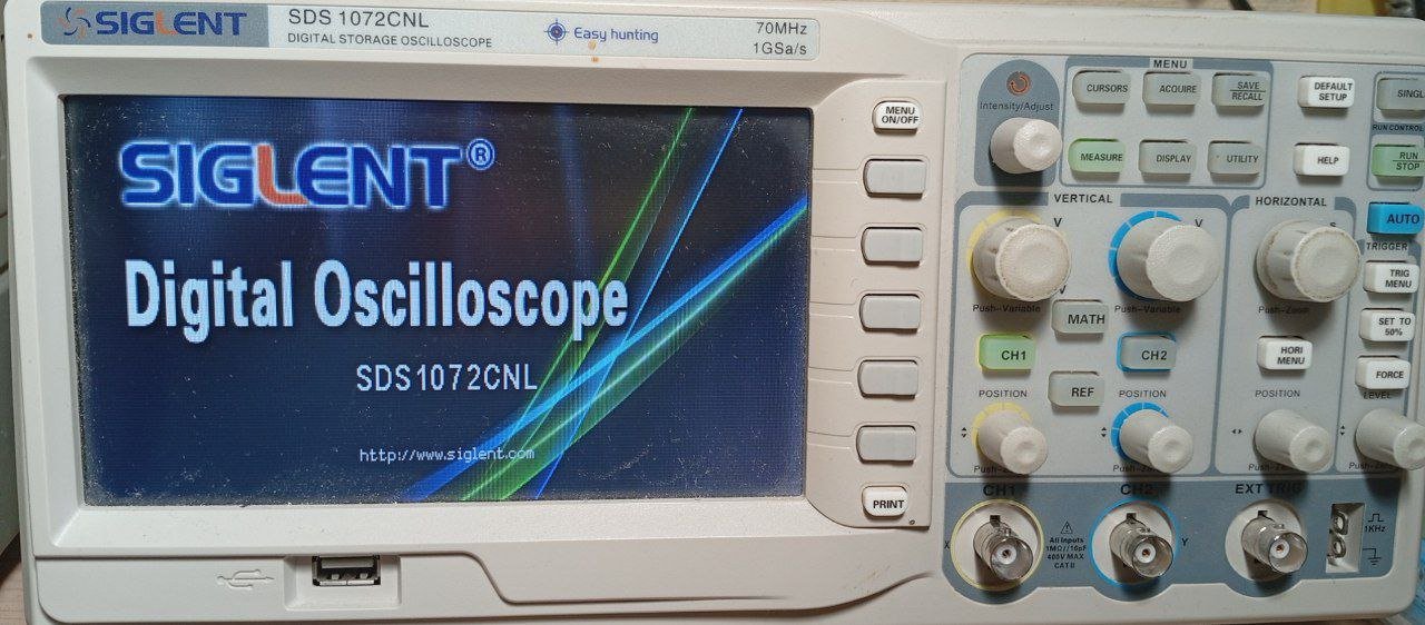

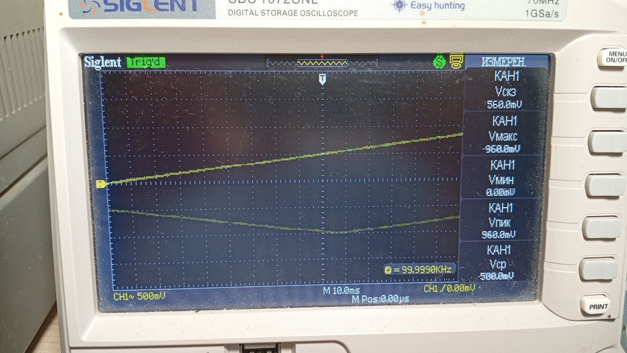

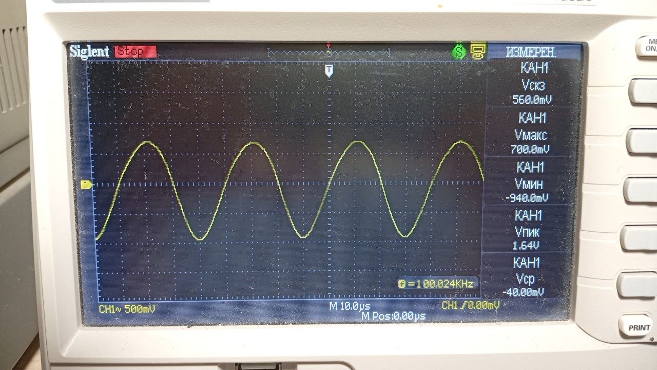

До речі дуже цікавий тест. Погоняв свій сіглент. Нижче результати.

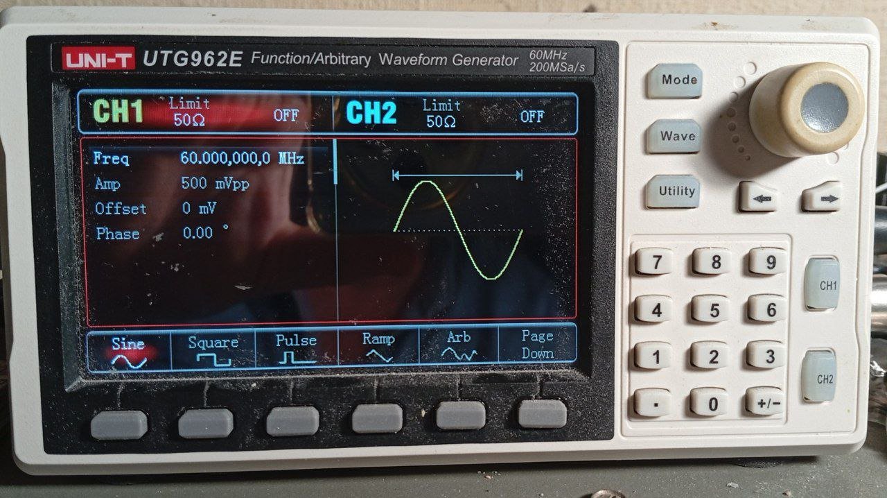

Сигнал брав з ось такого цифрового генератору

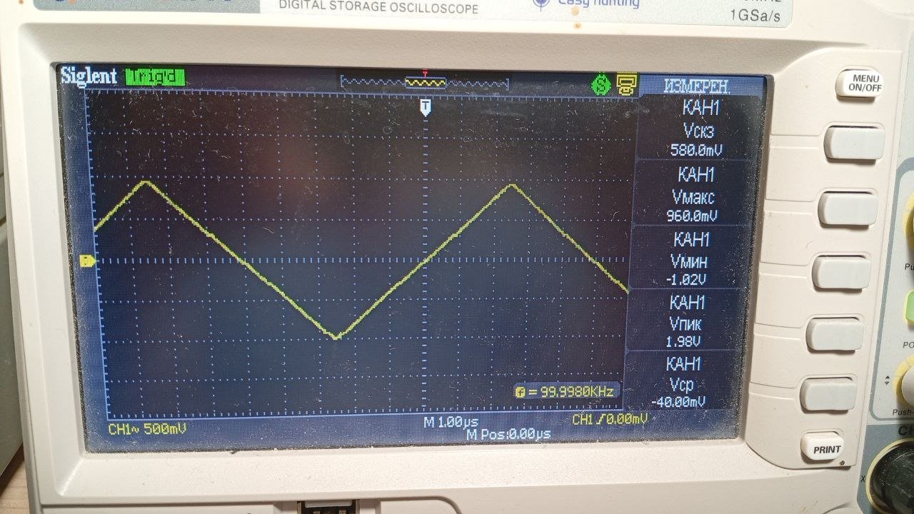

Піли там нема, зате є трикутник. Ставимо 100кГц. Розгортка 1us

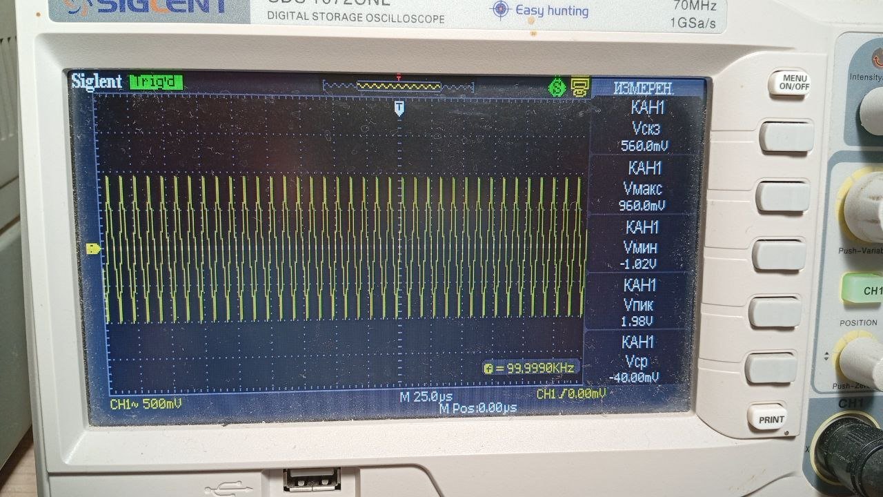

Розгортка 25us

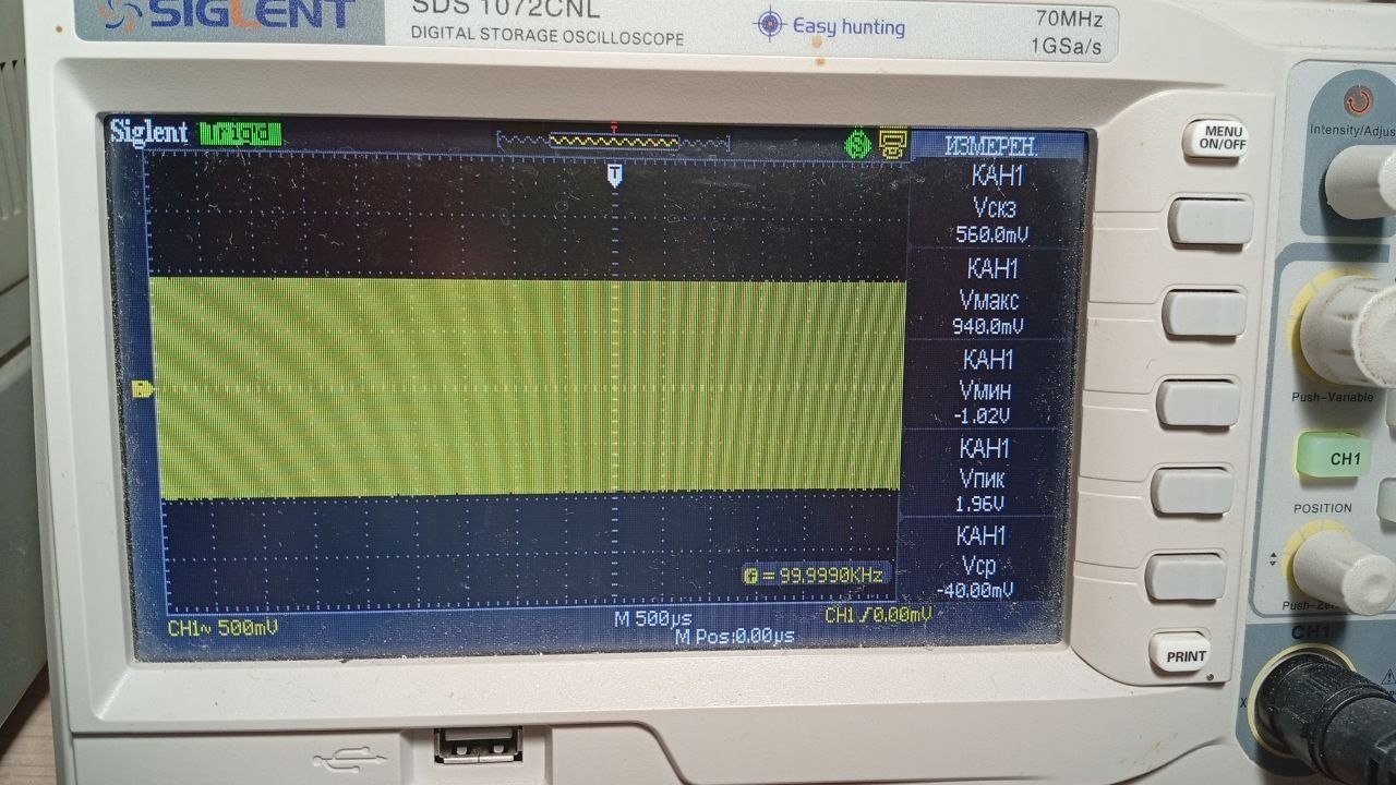

Розгортка 500us

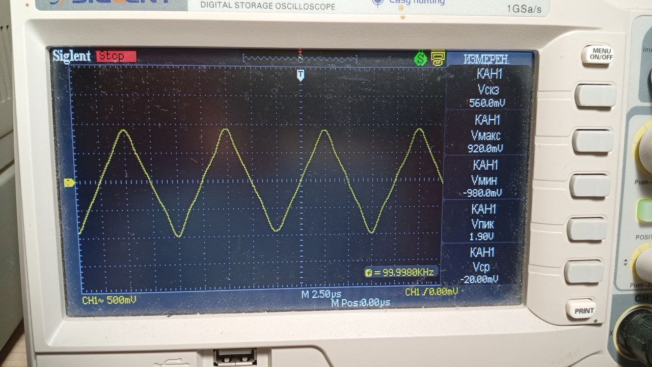

Далі робимо стопкадр та починаємо збільшувати. Бачимо трикутник але дещо спотворений

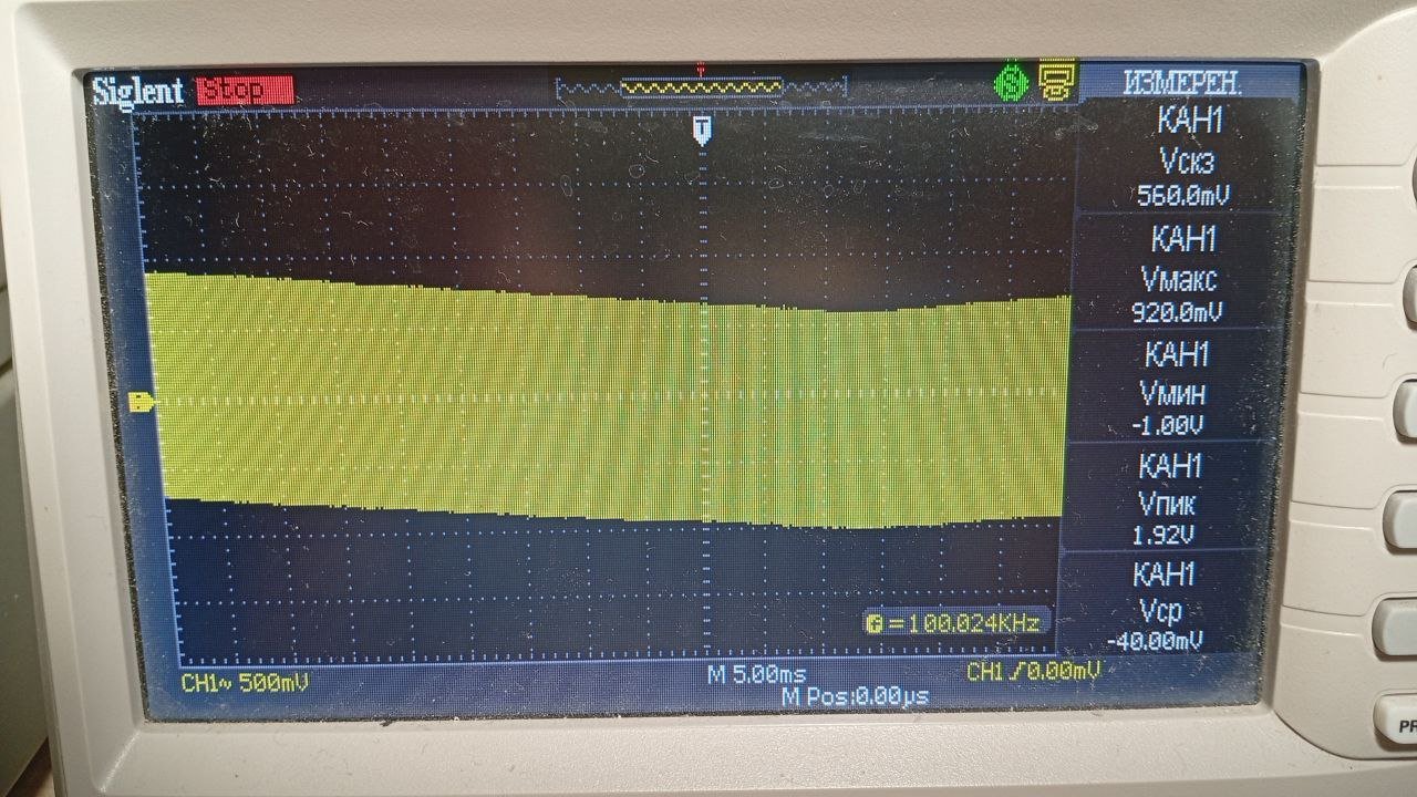

Розгортка 5ms - ампдітуда вже плаває. Стопкадр та збільшуємо - трикутника вже нема
5ms - це межа. далі вже таке - 10ms

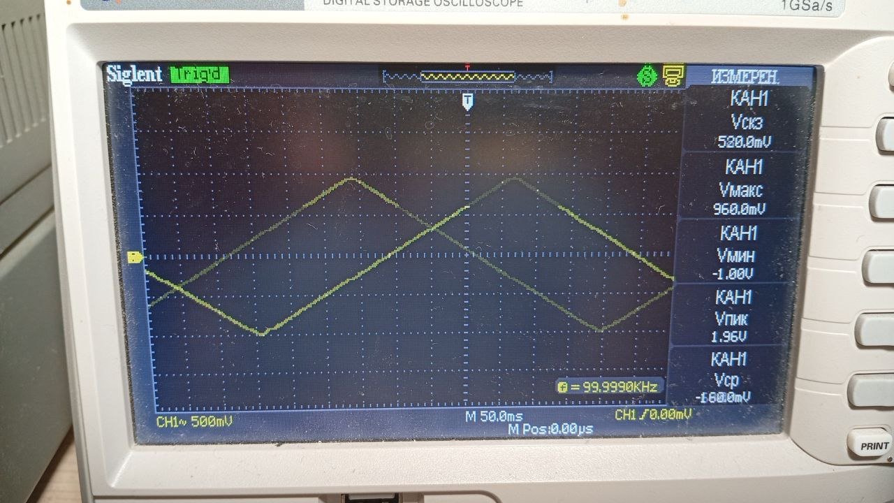

50ms

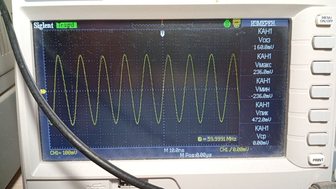

Далі перевіряємо частотний діапазон та як працює вимірювач частоти. Генератор підключено до осцилографу кабелем, на вході осцилографа стоїть тройник в який вставлено 50ом навантаження.
Мій цифровий генератор не вміє більше 60МГц. 500mVpp з нього виглядає ось так

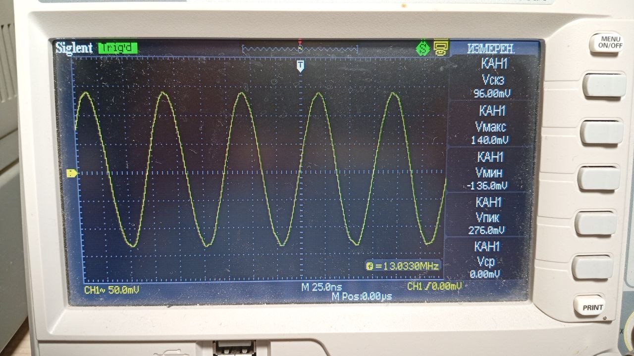

Далі перейшов на Г4-107 який до 400МГц. Найменша частота у нього 12,5МГц. 100мв

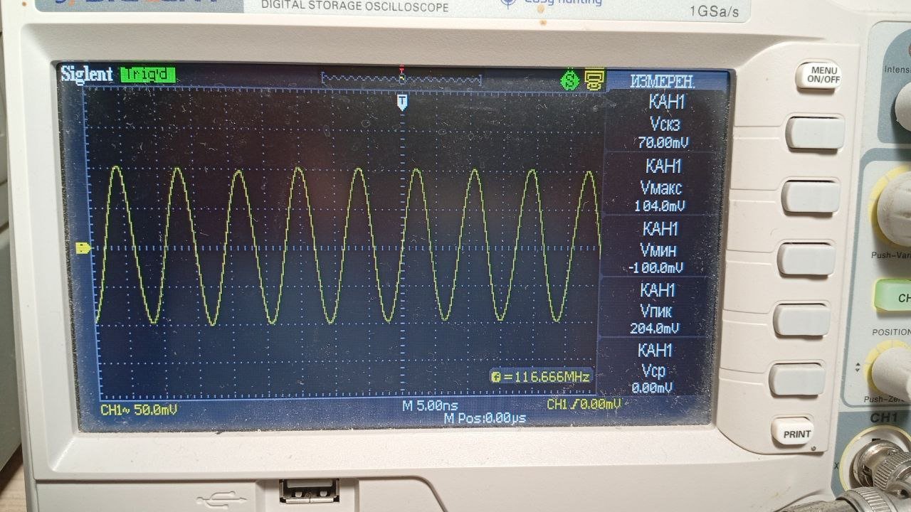

На частоті 116МГц моємо спад 3дб. Частотомер показує усе корректно. Ось вам і 70МГц смуга по пашпорту :)

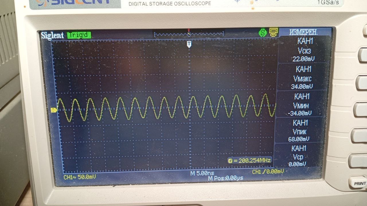

200МГц - та як два пальці :) Але 14дб у мінус.

Стосовно відео з фнірсі - тут явно видно що параметри у нього завищені. Тобто в нього по факту може бути 200М вибірок а не 1Г. Тому і показує таке собі

Що можете сказати про генератор сигналів ? Я якраз придивляюся до такого але до 30 мгц, які його недоліки ? Варто брати ?

На скільки я знаю, геть непоганий, тим паче, що 932-й можна перешити в 962-й. Для цього достатньо здампити прошивку і по адресу $001F0B змінити значення з 33 на 36 та залити назад.

Я це знаю . Але цікаво наскільки генератор є еталонним пристроєм  чи  це просто красива штука яка генерує якісь сигнали з якимось параметрами

Freddy писав: П'ят листопада 21, 2025 8:18 pm Що можете сказати про генератор сигналів ? Я якраз придивляюся до такого але до 30 мгц, які його недоліки ? Варто брати ?
Я його купував ще до війни. До нього в мене був Г4-102, коли купив цифру то 102й через рік продав бо не користувався ним зовсім. Тут основні плюси це стабільність частоти, досить велика максимальна напруга на виході, калібрований вихід та два генератора у одному корпусі. Зазвичай двох каналів досить для налаштування апаратури. Наприклад з одного каналу подаємо опору на змішувач, а другий працює як вхідний сигнал.
На алі зараз досить багато різних цифрових генераторів, є і більш дешеві варіанти. Зазвичай вони усі до 60МГц.
Якщо будете купувати то одразу беріть атенюатори зовнішні бо мінімальна напруга на виході у них усіх 1мВ, а інколи треба мати менше. Я купив собі набір SMA атенюаторів та використовую їх через адаптери на BNC. Якщо суто КВ-діапазон то можна й самому спаяти - нічого складного там нема.
