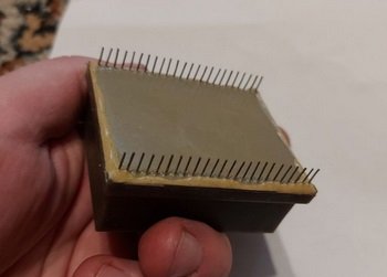

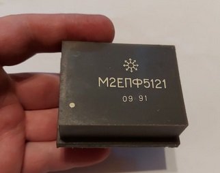

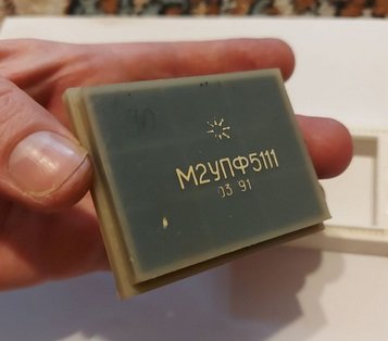

Саморобні гібрідні мікросхеми
Оце я розумію - береш у руки - маєш вещь :) На жаль мистецтво виготовлення таких мікросхем безповоротно втрачено.
