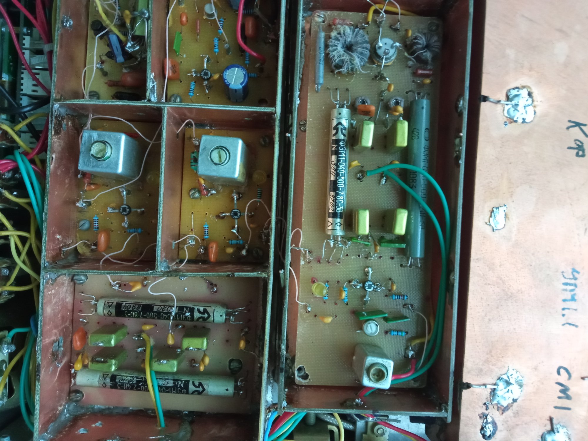

Повідомлення alex2 »

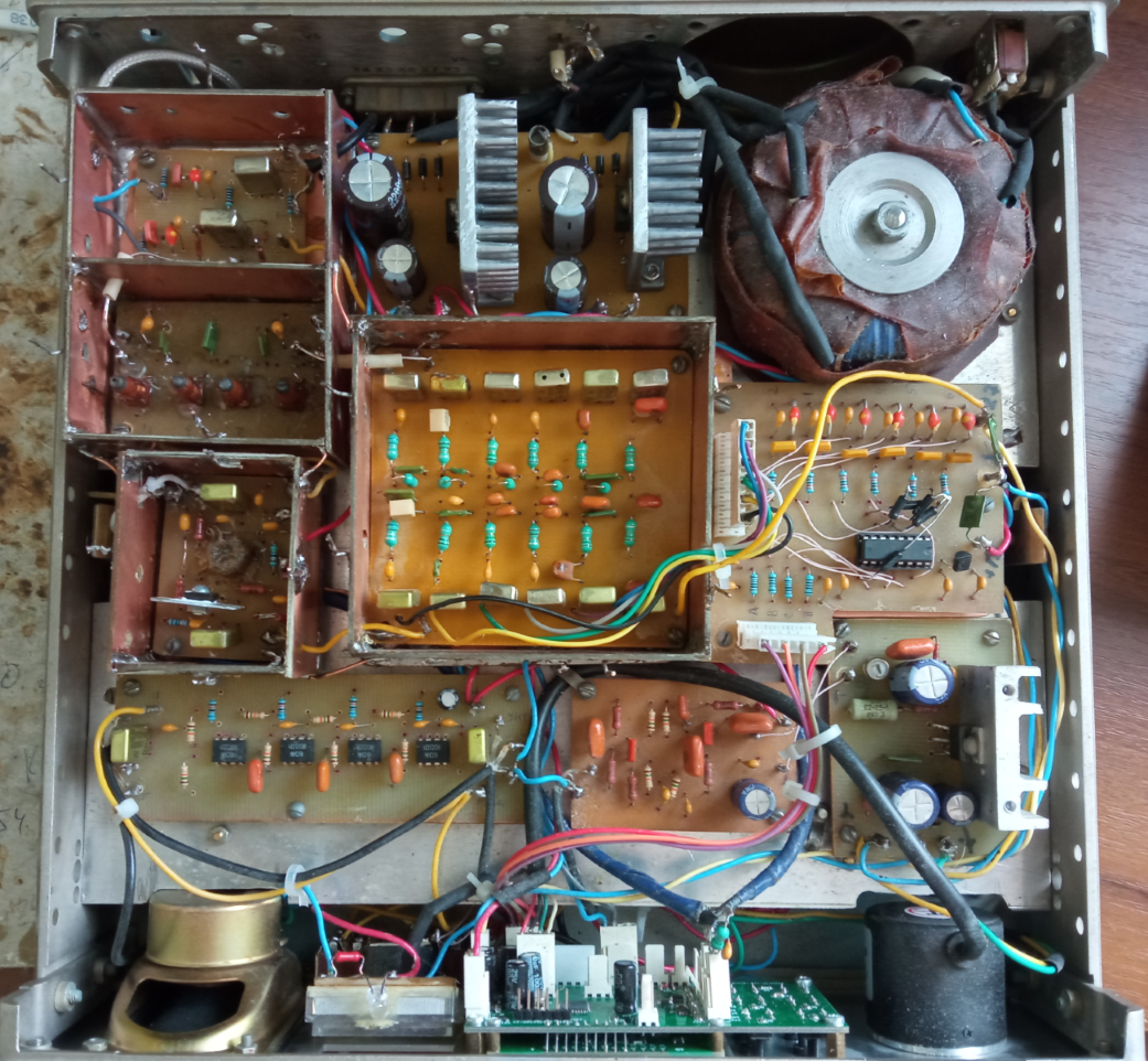

Монтаж зі знятими екранами

alex2 писав: Суб липня 26, 2025 12:03 pm Монтаж зі знятими екранамиimg1.png

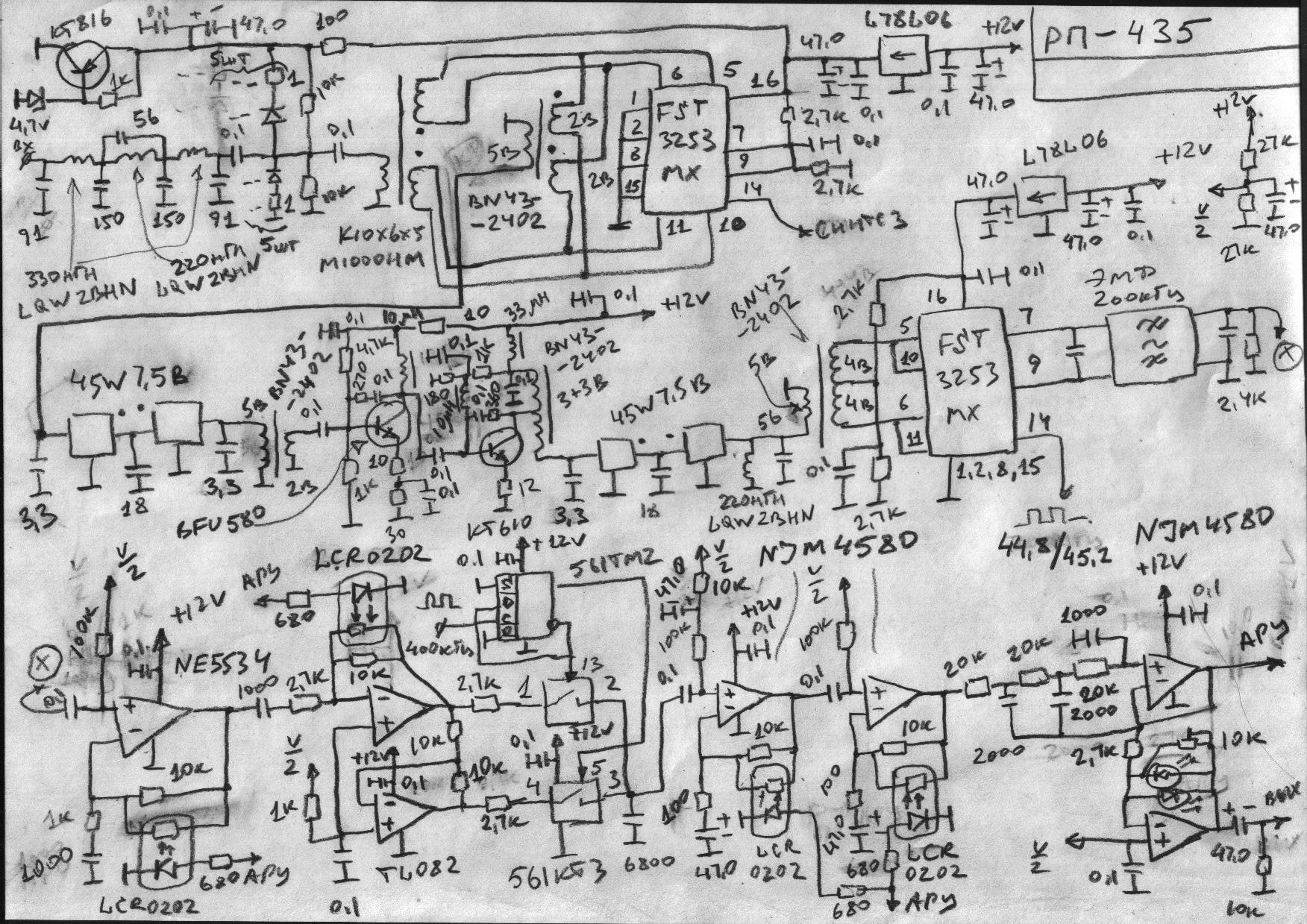

надумаєте зробити новий приймач із високою пч. зверніть увагу на приймач від Ігор2 на більш сучасній базі 73!

UR5VFT писав: Суб липня 26, 2025 10:39 pm надумаєте зробити новий приймач із високою пч. зверніть увагу на приймач від Ігор2 на більш сучасній базі 73!
OMG, тут сучасного тільки ключі :) ЕМФ на 200кГц з смугою 3.1кГц не досить розповсюджений та дуже широкий як на мій погляд. А АРП на оптронах - це збочення.

UR5FFR писав: Суб липня 26, 2025 10:52 pm
для такої схеми з ару все добре. ви ж знаєте Ігор все вимірював реально.

UR5VFT писав: Нед липня 27, 2025 6:25 pm для такої схеми з ару все добре. ви ж знаєте Ігор все вимірював реально.
Мова не про вимірювання а про різний підхід. Він багато робив професійну апаратуру та чомусь вирішив що ті ж самі рішення підійдуть і для аматорської апаратури. Але це не так. Відсутність затримки у роботі АРП приводить до швидкої втоми оператора, а реакція на імпульсні завади до того що АРП починає жити своїм життям та видає на вихід те чого немає у вхідному сигналі. Я коли виклав як працює правильна АРП с затримкою в цифровому тракті Альтаіра - він не повірив мені. Сказав що так типу етер не звучить. Бо звик до своєї АРП з її артефактами.
А шукати якісь дефіцитні оптрони для АРП по НЧ тільки для того щоб спотворення у смузі пропускання були менше 60дб - це чисте аудіофільство та збочення. Тим більше для такого спрощеного тракту. Є інші більш прості схемотехнічні рішення для АРП по НЧ

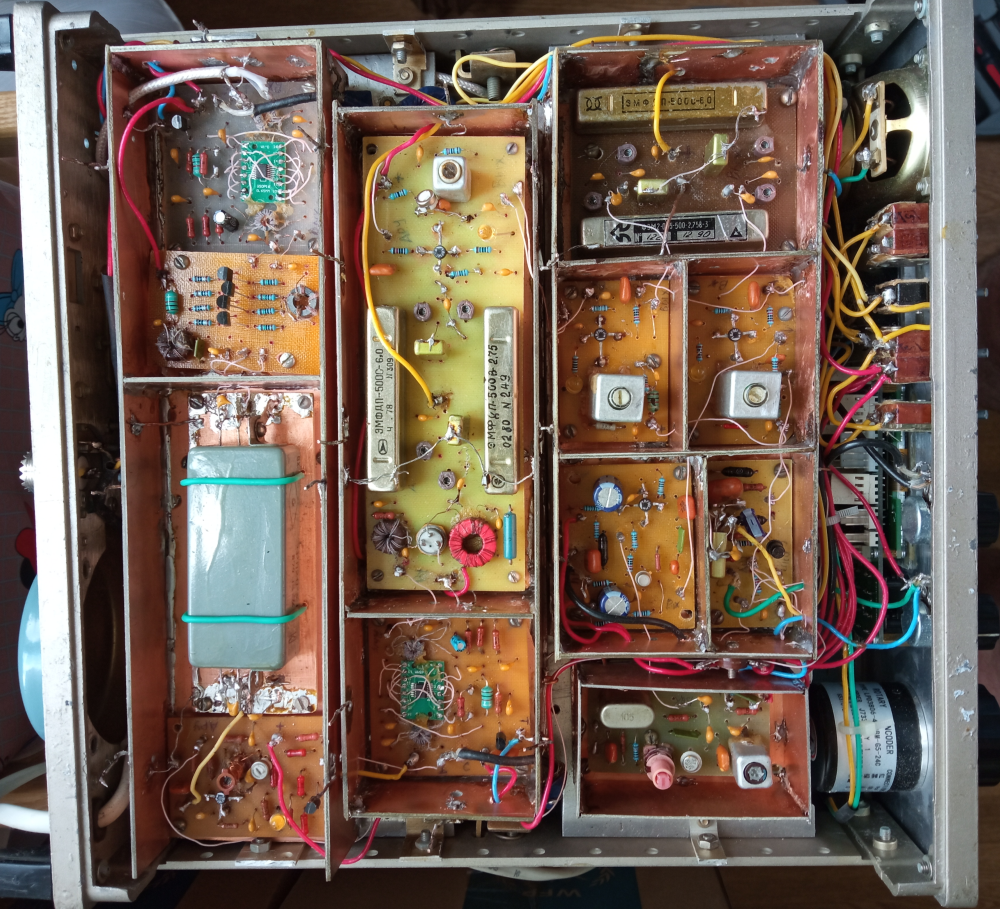

Близько півроку тому попав мені в руки електромеханічний фільтр ФЕМ1-040-500=2.4Н-3.Якщо не помиляюсь,то випускали ці фільтри в місті
Алчевськ і встановлювались вони в радіостанцію " Мікрон".В інтернеті відсутня інформація про Їх вікористання в радіоаматорських конструкціях.Фільтр на НБП,як то кажуть неходовий. Так він і лежав, поки я не перевірив його АЧХ. Кофіцієнт прямокутності у нього виявився
1.45,коефіцієнт передачі 0.35 (для порівняння у ФЕМ2-045 відповідно 1.75 та 0.1 ). Через сайт ur8lv придбав комплект фільтрів.Зробив дві нові
плати.Підібрав паралельні ємності для фільтрів SSB -240пФ, для АМ - 1200 пФ. Покращив монтаж що дозволило підключити сигнал опорного гетеродина від синтезатора  "Ежик". Так як фільтри на НБП, вистввив частоту опорного гетеродина відповідно для LSB -49830 Гц, для USB -502700Гц. Фільтри мають опір навантаження 4.7 кОм (у ФЕМ2-045 відповідно 75 кОм ), тому довелося трохи добавити підсилення змінивши резистори , які шунтують контури в УПЧ2.3 і УПЧ2.4 з 3.3кОм на 4.3кОм.
Після модернізації робота приймача відчутно покращилася,зросла вибіркованість по сусідньому каналу особливо при приймані слабких станцій на рівні шумів та прослуховувані змагань на КВ. У кого є такі фільтри щиро рекомендую для використання.
