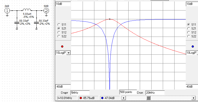

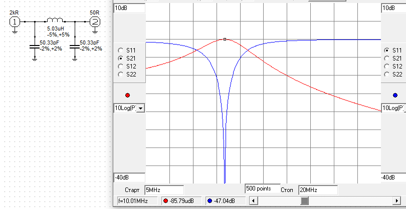

ur5ffc писав: ↑Вів лютого 28, 2023 7:49 am якщо так, то й опори вхід-вихід мають бути однакові - Rs=Rl (як позначали у нашому випадку).
ото й буде класичний фнч з плоскою характеристикою смуги пропускання від постійного струму до якоїсь Fs після якої коефіцієнт передачі зменшується з інтенсивністю 6 дб/октаву.
Ні, опори вхід/вихід не однакові - у тому то й фішка. Наприклад маємо Rs=2000, Rl=50, F=10MHz. Середньогеометричне дорівнює sqrt(2000*50)=316 ohm. Розраховуємо ємність та індуктивність для такого реактансу
Перевіряємо П-контур на працездатність
