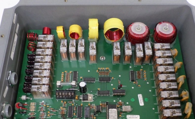

Хтось там писав на ur8lv про бариг,  що досить їх годувати, а купуйте на пряму на Алі !
Він себе тут впізнає !
Але треба знати у кого купляти і за яку ціну !
Ось Вам результат купівлі тюнера за 35$ у залізному корпусі з вбудованим АКБ !

Стосовно старих конденсаторів КСО. Їх треба переміряти!!! Це вам не сучасні NP0 де написано 100пф - і буде рівно 100пф. Я якось робив ФНЧ з амідоном та поставив їх - переміряю АЧХ, а вона дещо не така як треба. Переміряв ємності - 100пф був насправді 125пф. Поміняв на NP0 смд - усе стало як треба. Тому з КСО обережно.
vasylll писав: ↑П'ят травня 02, 2025 10:20 am Ось Вам результат купівлі тюнера за 35$ у залізному корпусі з вбудованим АКБ !
Не проблема що катушки не на тороїдах. Проблема у тому що вони стоять паралельно одна до одної. Буде велика взаємоіндукція. Ось приклад як повинно бути

UR5FFR писав: ↑П'ят травня 02, 2025 10:44 amНе проблема що катушки не на тороїдах. Проблема у тому що вони стоять паралельно одна до одної. Буде велика взаємоіндукція.
Згоден !!! Але в приведеній конструкції мені не дуже подобаються таки "телефонні" реле.

vasylll писав: ↑П'ят травня 02, 2025 11:33 am Але в приведеній конструкції мені не дуже подобаються таки "телефонні" реле.
Я досить часто подібні реле зустрічаю у промислових виробах. Для ВЧ критично не те як воно виглядає, а яку ємність та затухання вносить

UR5FFR писав: ↑П'ят травня 02, 2025 11:56 am
і ще важливий факт надійності таких реле

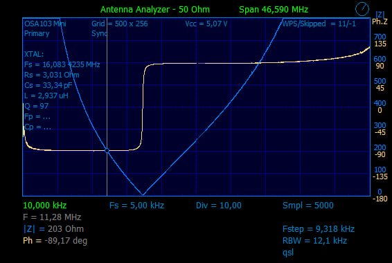

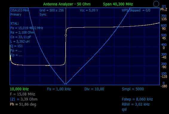

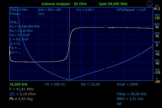

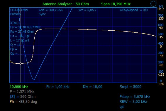

Вставлю свій п'ятак. Добрі кiльця на алі є. Продавець Junkan. Але тільки червоні та жовті але продаж оптовий. Інші все гє повне. Дивимся на Q на скрiнах. Нi чим вiд типа оригинал не вiдрiзняються. Хотя нi, жункан трохи бiльшi на пiв мiллiметра. У ФНЧ не грiються.
Якось робив лабораторку.
Т37-1 Q=11
 Т50-10
 Т50-6
 20ВЧ 4мм дIаметром тi що використовую в преампи, ДПФ i т.д.
 Ось це 20ВЧ на фото
