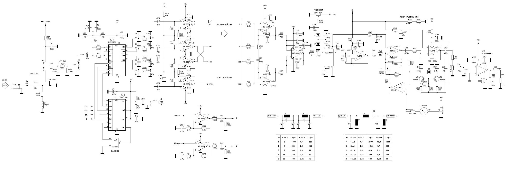

Sergii писав: ↑Сер лютого 19, 2025 1:21 pm Деякі доповнення.ssb recive.png
Як я бачу то ПВЧ має підсилення десь 26дб при струмі через Q8 приблизно 1-2мА. На мій погляд це сильно погіршить динамічній діапазон.
Зазвичай перед змішувачем у ППП досить мати підсилювач з 10-15дб підсилення та струмом десь 10-15мА.
Ще цікава ідея - поставити в ПВЧ каскад наприклад с ОЗ та дроселем в навантаженні. Таким чином його коефіцієнт підсилення буде залежати від вхідного опору квадратурного змішувача який залежить від частоти та зменшується на частотах які не попадають у смугу пропускання. Такий підсилювач буде працювати як фільтр з центральною частотою яка дорівнює частоті налаштування.
Для зменшення шумів перший каскад можна зробити в режимі мікрострума та підвищити загальне підсилення по НЧ. Від струма спокою першого каскаду буде суттєво залежати його шуми.

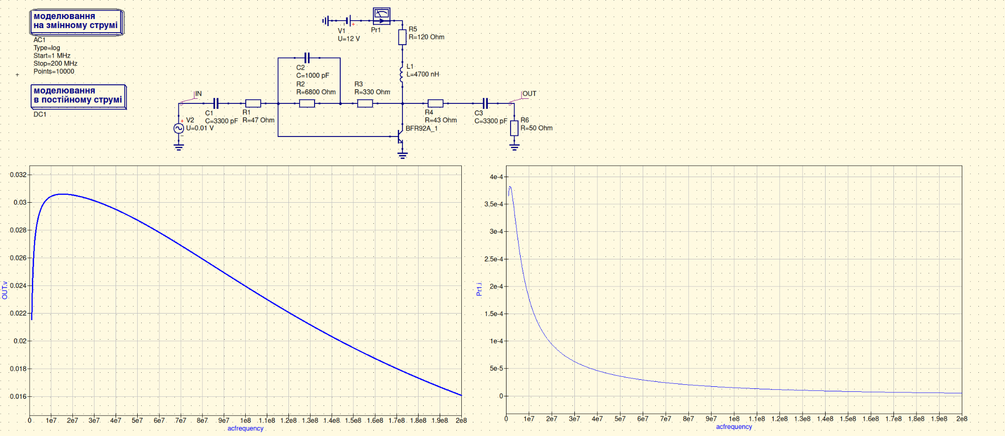

Спробував симулятор, LNA 2-200MHz

oldPsyho писав: ↑П'ят лютого 21, 2025 12:59 pm Спробував симулятор, LNA 2-200MHz
А навіщо в схемі R1R4?
Re: Приймач прямого перетворення з фазовим детектором
UR5FFR писав: ↑П'ят лютого 21, 2025 11:43 pm
хз, моделював по схемі.
