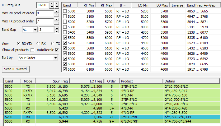

Не зовсім. Ось розрахунки для другої ПЧ 10.7. Першу ПЧ слід вибирати у діапазоні 5,5-6,5МГц
if 10700.png (48.72 Кіб) Переглянуто 82536 разів

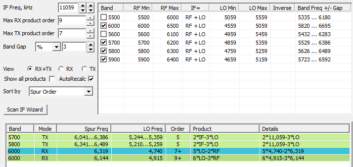

Друга ПЧ з розповсюджених кварців на 11,059МГц. Перша ПЧ трохи вища - 6-6,5МГц.
if 11059.png (33.8 Кіб) Переглянуто 82536 разів
У обох випадках можуть бути проблеми з пролазом на діапазоні 40 метрів бо перша ПЧ дуже близько.
Усе рахується за допомогою IF Spurs calculator
