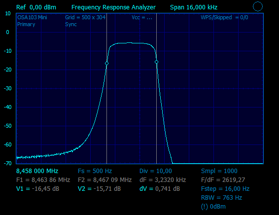

Weezerspoon писав: Вів квітня 02, 2024 7:06 pm ) от маємо ми "горб" на АЧХ фильтру це і є його полоса пропускання а от частота BFO де має бути? Початок горбу кінець чи середина?
Я викладав АЧХ. download/file.php?id=1503
Маркери стоять на частотах опорного генератора. Тобто цi частоти в меню i виставленнi.
Без АЧХ на слух треба пiдбирати. З досвiдом це не трудно зробити.
У вас стара версiя 2.2 зроблена? Но вона теж добре працюе. http://www.ur5ffr.com/viewtopic.php?p=7 ... 7ebb1#p751

Weezerspoon писав: Вів квітня 02, 2024 7:06 pm  ...а от частота BFO де має бути?..
Вітаю! По частоті "опори", тобто це частоти ПЧ, які Андрій показав вам на своєму скрині точками-кружечками (у вас вони можуть мати свої частОти) - таким чином формується верхня (частота на нижньому (зліва) скаті), або нижня (частота на верхньому (з правої сторони) скаті) полоси ОБП (SSB). Про це дуже добре пишеться в книжках Буніна і Яйленко "Техника любительской однополосной связи". А горби можуть бути будь-якої форми - 1-2-3 невеликі горби в полосі пропускання фільтра, або рівна площина від скату до скату (і це найкращий варіант налагодження фільтру), і якщо вимірювальні прилади не мають обмежень за рівнем сигналу! Але, візьміть до уваги! - при змішуванні частот - якщо ви виділяєте на виході mix-а різницю частот (ГПД - ПЧ або ПЧ - ГПД), то сформована бокова полоса інвертується на протилежну - нижня на верхню і навпаки. Якщо ви додаєте частоти - сформована бокова не змінюється. Зазвичай традиційна схематика аматорських TRX практикує - на нижніх частотах, до 10 МГц - використовують нижню (після всіх змішувань!) бокову, а на вищих частотах - верхню.

Стосовно опори або BFO. Виміряємо частоту де на схилі АЧХ фільтра спад 3дб в порівнянні з серединою КФ. Далі від цієї частоти відступаємо вліво якщо скат лівий і треба верхня бокова, або вправо якщо скат правий та фільтруємо нижню бокову. Відступаємо на 300гц. Ото й буде частота BFO. Не забуваємо що якщо частота першого гетеродину вища чим частота прийому то бокова смуга інвертується. Тобто наприклад фільтр на 8МГц, приймаємо 7МГц нижня бокова, перший гетеродин 8+7=15МГц, другий гетеродин на ЛІВОМУ скаті фільтра - відфільтровуємо верхню бокову

Ну з пч точно тепер понятно.
