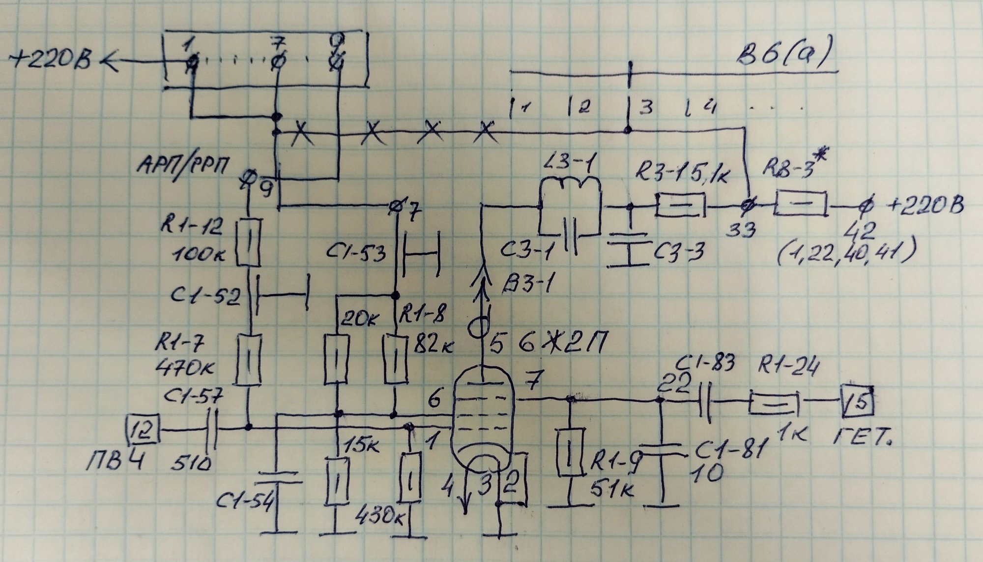

Перший змішувач. (1)
В ньому використовується лампа 6А2П. Відразу питання: чому саме вона? На скільки відомо, такі лампи були розроблені спеціально для схем із суміщеним гетеродином. Головна перевага таких ламп — економія кількості ламп в виробі, замість двох одна, і ще трохи менше навантаження джерела живлення струмами катодів і їх підігрівачів , все. Решта — тільки недоліки. Лампа з двома управляючими сітками, перша (з більшою крутизною) для схеми гетеродина, на іншу (з крутизною меншою 1) подається сигнал. Чому саме так, тому що навпаки не виконуються амплітудні умови виникнення автогенерації і гетеродин створити не вдасться. Але ж в нашому приймачі гетеродин окремий.
Логічним здається змінити призначення сіток і надавати значно більшу вихідну напругу гетеродина на сітку з меншою крутизною, а слабкий сигнал на сітку з більшою, “но нєт!”©. Чому? Не знаю. Так повсюди, де 6А2П і їй подібні використовуються з окремим гетеродином. Якщо хтось розуміє чому саме так, поясніть, будь ласка, буду красно вдячний. Може зменшуються навантаження на гетеродин і вплив на частоту?, може менше проникнення сигналу гетеродина на вхід інших каскадів або вихід змішувача?, може більший коефіцієнт перетворення?, а може просто традиція?, а може воно так з цією лампою взагалі не працює? Давайте перевіримо. Нам нічого не заважає, ми ж аматори, а не якісь там радіоінженери ~;).

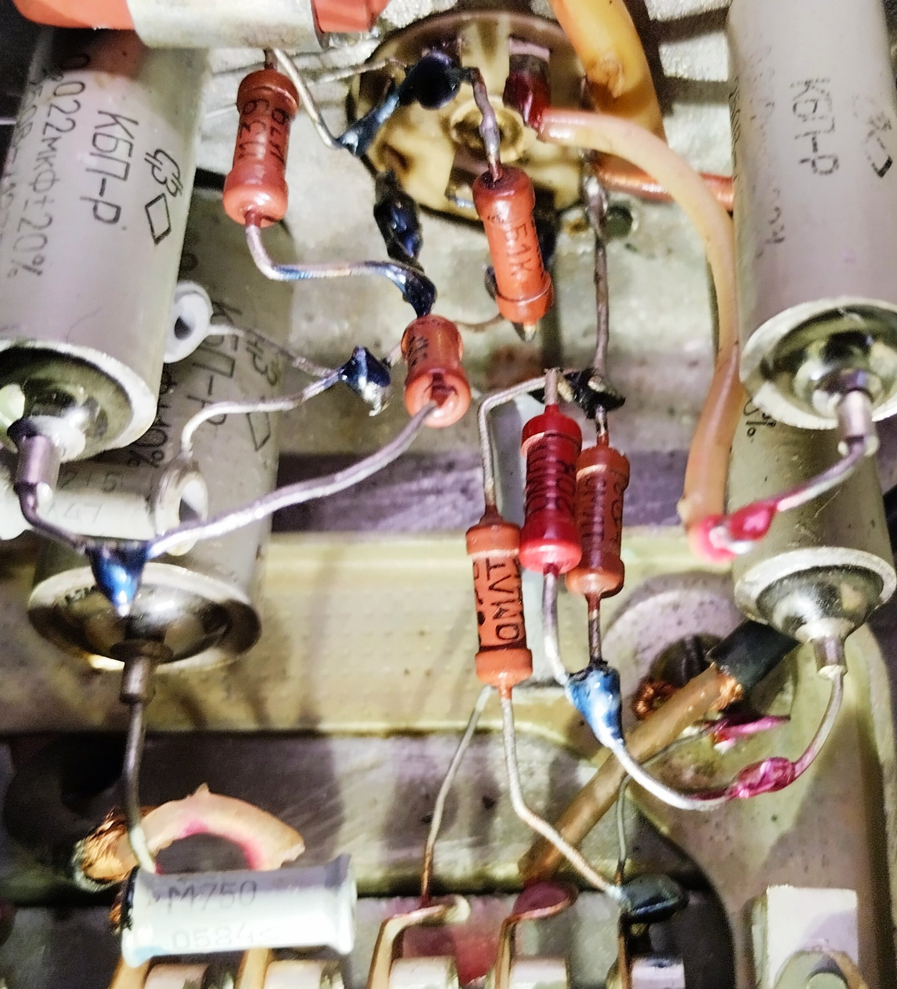

Від контакту 1 лампової панелі Л1-2, як від серця, відриваємо елементи R1-9,C1-81,C1-83; а від контакту 7 панелі елементи R1-7,С1-57.
Паяємо R1-9,C1-81,C1-83 на контакт 7, а R1-7,С1-57 на контакт 1. Операція майже як хірургічна, болісна, доволі складна і довготривала, але завершується успішно. Вмикаємо приймач і ... опа! - все працює. Гірше чи краще і як там справи з усілякими пролазами зараз з’ясовувати не будемо. Хоча, явно не гірше, і це вже дуже добре, а у деяких моментах, на слабких сигналах, здається, краще. Чи не так?
Ми знаємо що у гептода у балоні знаходяться відразу дві лампи, тріод і пентод , але не ‟поруч‟ як у ламп типу Ф, а ‟вздовж‟. Тому вона, мабуть, і шумить як дві, а то й як три лампи. Окрім того, як вже побачили, від її властивості ‟два в одному‟ для схеми цього каскаду нашого приймача немає ніякої користі.
Так що? Розробники знову встромили у панель не ту лампу? Тим паче, спеціально для таких схем існують пентоди-змішувачі із подвійним управлінням для яких у технічній документації є й відповідь на наші сумніви: перша сітка визначена як сигнальна, третя — як гетеродинна. Тобто до нашої панелі сама проситься лампа 6Ж2П. А в нас, до речі, вже все готово, розташування електродів на цоколі повністю збігається.

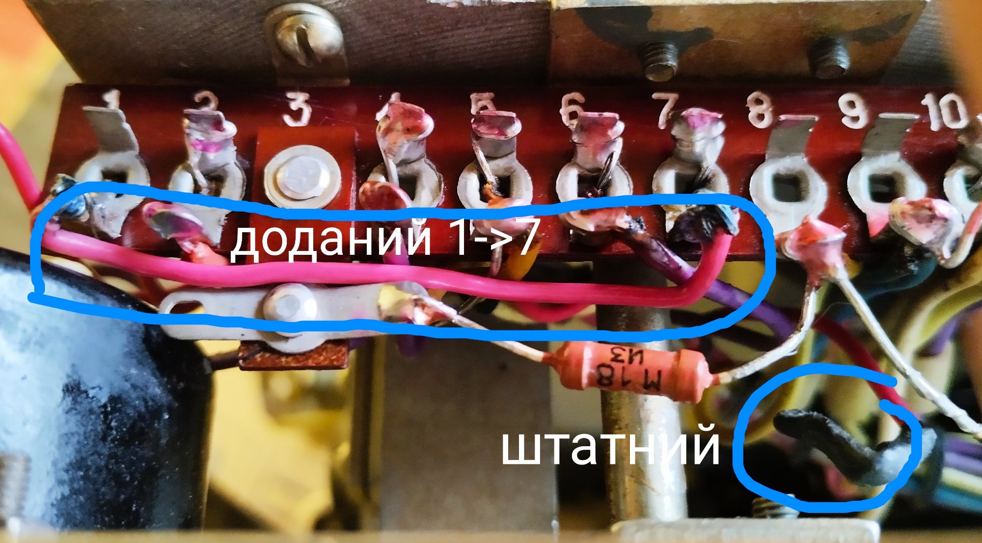

Напруга АРП надається з фільтру R1-12,C1-52,R1-7, тому аттенюатор утворюємо додаванням резистора МЛТ-0.5 номіналом 390...430кОм з відводу 1 лампової панелі на землю.
При потенціометричній схемі її власний струм має бути у ≥10 разів більше максимального струму екранної сітки. Чим він більше, тим краще наш потенціометр буде тримати напругу. Але потрібен певний компроміс між стабільністю напруги і додатковим навантаженням джерела анодного живлення. Обираємо власний струм цього ланцюга приблизно 7мА і утворюємо його наступним чином: паралельно резистору R1-8(82кОм) додаємо резистор МЛТ-0.5 номіналом 20кОм (чим створюється опір ≈16кОм) і з контакту 6 панелі резистор МЛТ-0.5 15кОм на землю. Таким чином, власний струм ланцюга становить 220/31кОм ≈ 7.1мА. Як все виглядає після завершення монтажу: Включаємо приймач і перше що бачимо (звісно, окрім того що все чудово працює), стрілку індикатора контролю струму лампи 1-го змішувача у крайньому правому положенні. Справа в тому, що у штатній схемі дроти від контактів 7 і 33 монтажних панелей ‟зустрічаються‟ на контакті 3 перемикача В-6(а) контролю струмів. Завдяки чому падіння напруги на вимірювальному резисторі R3-3 створюється протіканням струмів аноду і екранної сітки. Відповідно, контрольний прилад відхиляє стрілку під дією суми струмів Ia+Ig2. Після того як ми змінили схему живлення екранної сітки до них додався ще й струм створеного цими змінами ланцюга, ті самі 7мА.

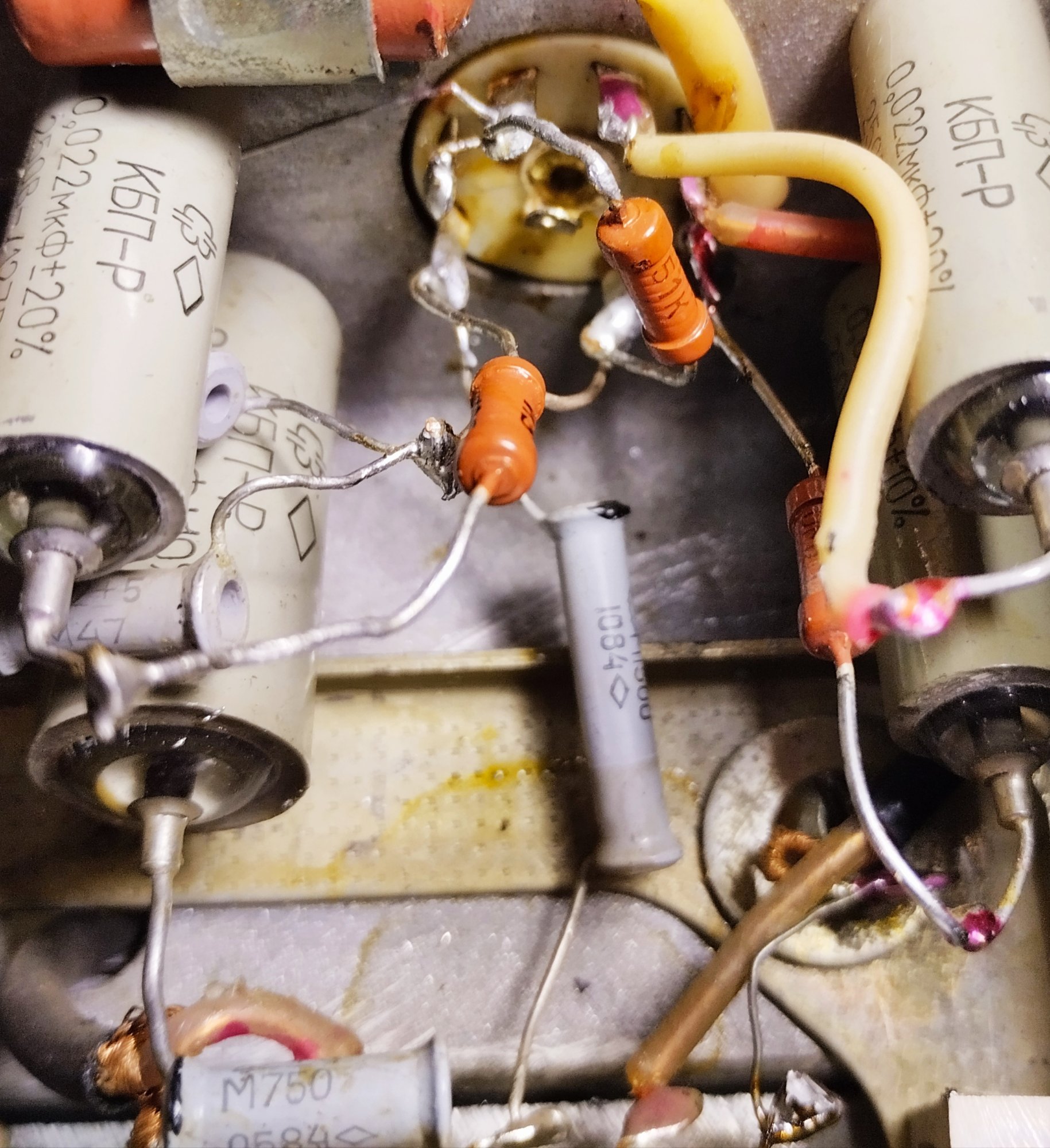

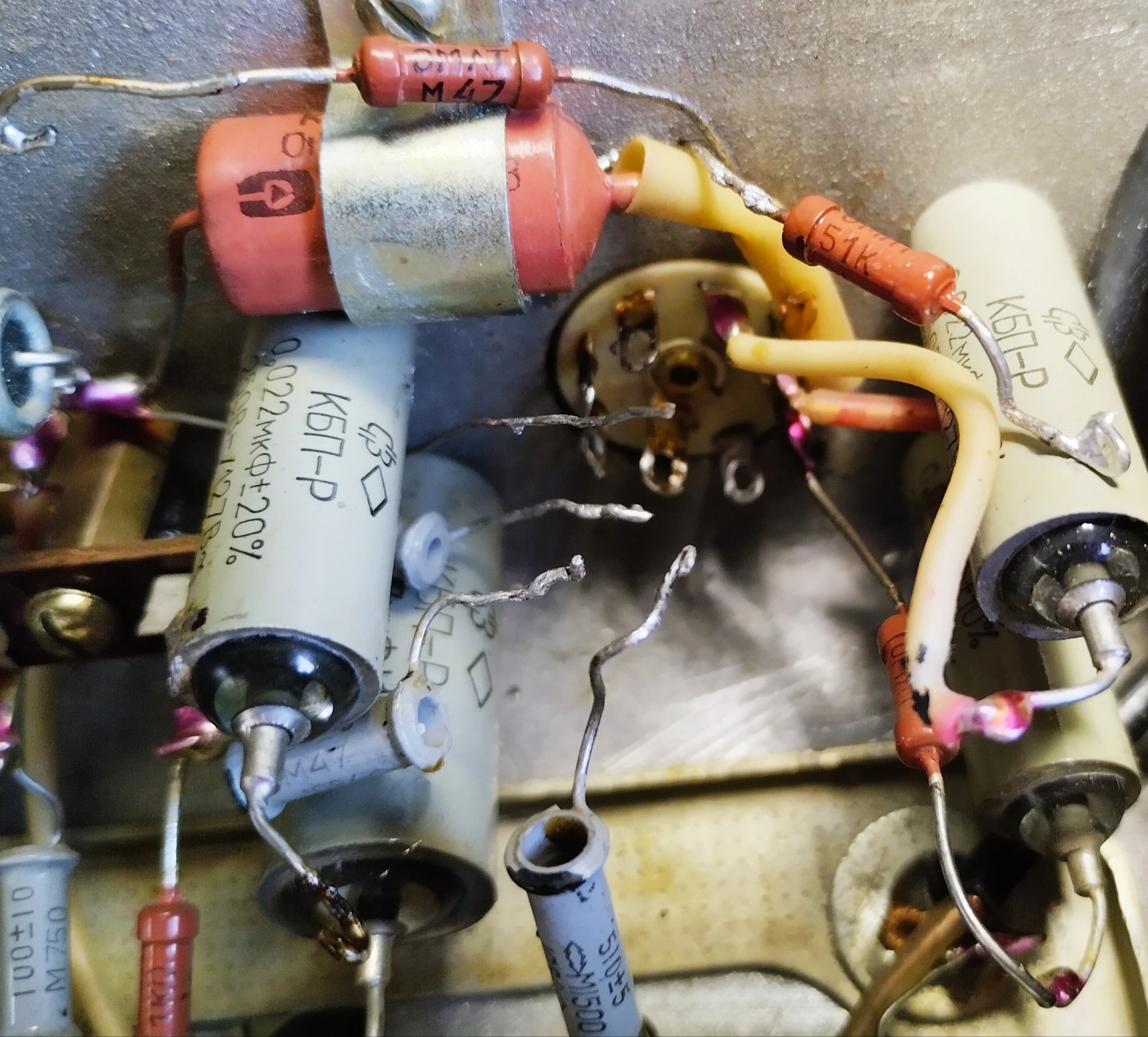

Тому зараз потрібно від’єднати дрот який йде від контакту 7 на 3-й контакт В-6(а), надійно його ізолювати і залишити відпочивати, він нам більше не потрібен. Далі іншим коротким дротом з’єднуємо контакт 7 з контактом 1 цієї ж панелі на якому присутня напруга джерела анодного живлення +220В. В такому стані на резисторі R3-3 створюється падіння напруги від дії тільки струму аноду і індикаторна стрілка повернеться до сектору. На цьому етапі корисно дізнатися номінал резистора R3-3 шляхом його вимірювання. У різних екземплярів приймачів зустрічав реальні значення від 27 до 91Ом. Далі всі показники для одного з моїх випадків R3-3 = 33Ом.
Досліджуємо режим. Для отримання найбільш достовірної картини робимо це на 9-му діапазоні де рівень зовнішніх шумів, завад і перешкод найменший. За відсутності сигналів на вході напруга на екранній сітці становить близько 85В (Ug2), падіння напруги на R3-3 – 0.07...0.08В (ΔUa), напруга АРП на першій сітці лампи — близько -1В (Ug1).
Для вимірювання напруги АРП безпосередньо на контакті 1 лампової панелі потрібен прилад з вхідним опором не менше 5мОм. Якщо це осцилограф або вольтметр із вхідним опором 1мОм, до отриманих значень сміливо додаємо ще відсотків з 25.
Робимо теж саме за наявністю сигналів на вході (потужних з етеру або від генератору) і фіксуємо отримані значення: Ug2≈105...107B, ΔUa≈0.03B, -Ug1≈4B. Зрозуміло, що всі значення в тексті — лише наведений приклад (але реальні(!) для конкретного екземпляру приймача) і можуть бути (трішки для Ug1, Ug2 і значно для ΔUa) іншими.

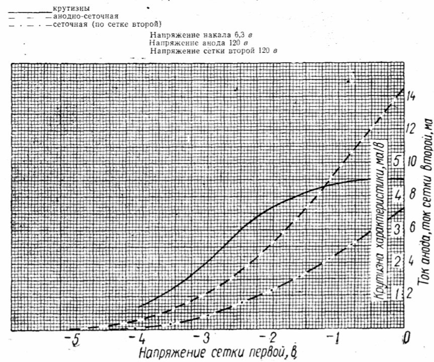

Розрахуємо струми аноду та екранної сітки для режимів відсутнього і максимального сигналу на вході. Ucмін, Ug1=-1B: Iaмакс = 0.08/33 = 2.4мА, Ig2макс = (220-85)/16-7 = 1.44мА. Ucмакс, Ug1=-4.5В: Iaмін = 0.03/33 = 0.91мА, Ig2мін = (220-107)/16-7 = 0.06мА.

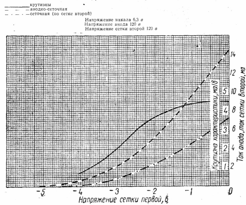

Повертаємось до вхідних характеристик і бачимо що отримані значення доволі точно збігаються для випадку Ug1=-4В коли напруга на екранній сітці наближається до значення для якого ці характеристики надані. Подальша розбіжність на менших негативних значеннях Ug1 викликана тим, що напруга екранної сітки не фіксована і значно зменшується. Тішимося існуванням закону ‟менше струму — менше шуму‟ і отриманими результатами.
Що отримали: відчутне зменшення ‟шумів перетворення‟, а з ним і зростання чутливості яке може бути підтверджено вимірюванням; відповідність діапазону напруг АРП регулювальним спроможностям більшості каскадів приймача (‟незайманим‟ залишився тільки 2-й змішувач на 6А2П) — тепер при вхідному сигналі практично будь-якої сили підсилення ПЧ (якщо потрібно) може бути максимальним без жахливих викривлень (ті що залишаються, скоріше за все створюються 2-м змішувачем); збільшення (подальше у порівнянні з вже отриманим від попередніх змін) глибини регулювання АРП яке також може бути підтверджене вимірюванням.

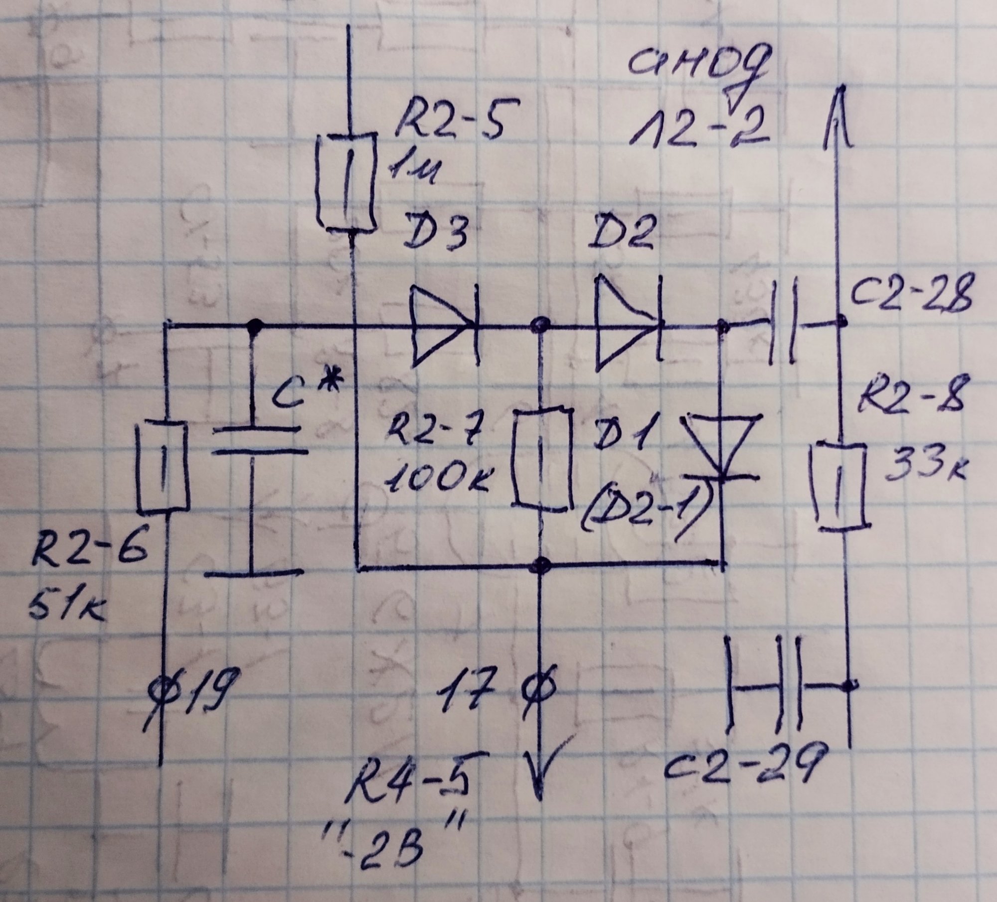

У повідомленні про АРП прикра помилка - в схемі змін детектора АРП полярність діодів Д2,Д2 треба змінити на зворотну.
Вибачаюсь.
