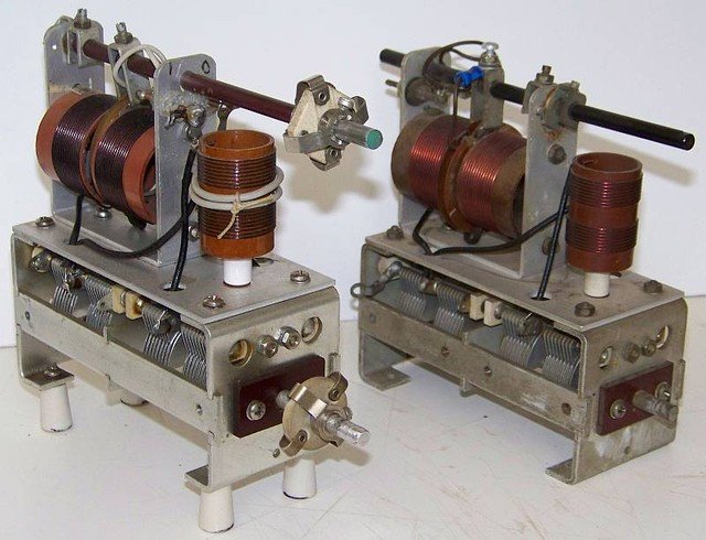

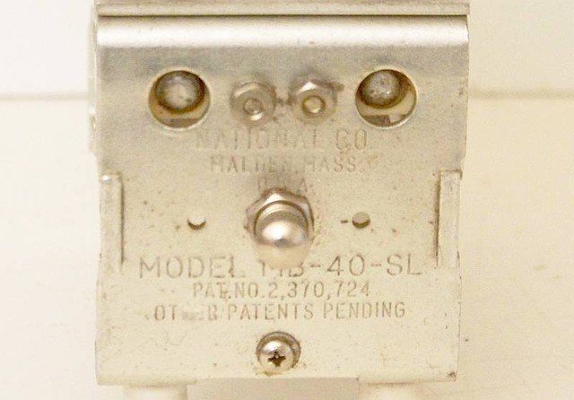

Додано: Нед листопада 19, 2023 9:36 pm
National MB-40-SL.jpg (41.96 Кіб) Переглянуто 45158 разів
National MB-40-SL x2.jpg (70.86 Кіб) Переглянуто 45158 разів
 National MB-40-SL multiband tank assembly. 80-10 mtrs. Can be used as interstage RF coupler in transmitter, low power tank in final (max 40 watts) or antenna tuner.На підставі цієї інформації можливо припустити, що число це макс потужність, яку витримує тюнер.
Щось подібне до цього в USSR не траплялося.
Додано: Пон листопада 20, 2023 5:16 pm
petro
що регулюється верхнйою штангою ?
на МВ150  такого нема
Додано: Пон листопада 20, 2023 11:21 pm
Однозначної відповіді я не знайшов. Може комусь поталанить.
З того, що вдалося мені знайти роблю припущення про комутацію обертів шпулі зв`язку для узгодження з навантаженням.
Вона розташована посередені шпулі (між щічками) на НЧ пасма (найбільша з двох).

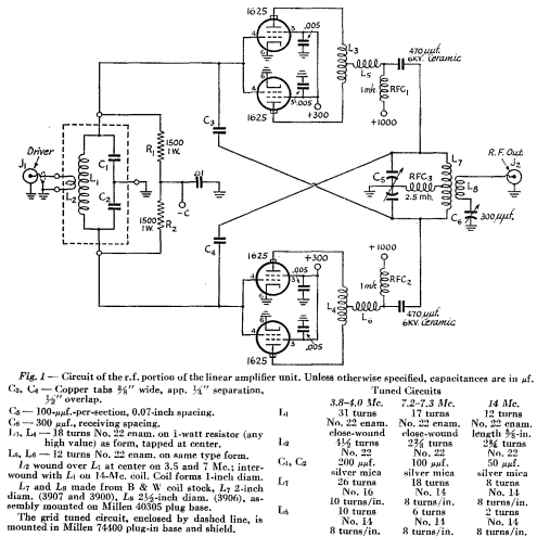

Ще варіант підсилювача:
Push Pull 01.png (99.08 Кіб) Переглянуто 45134 разів
