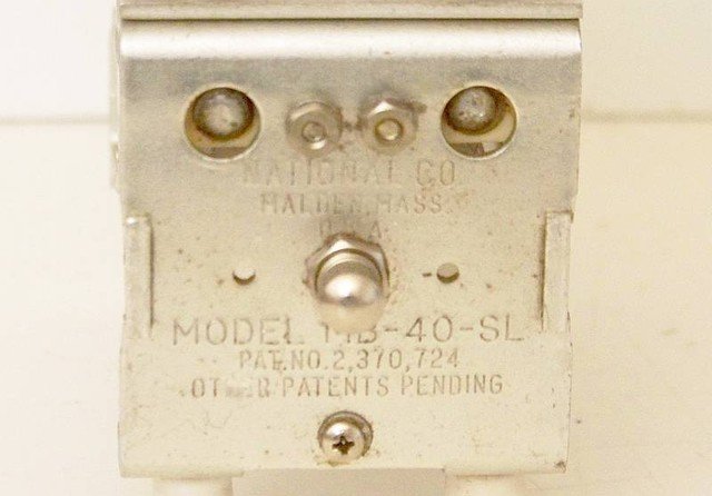

 National MB-40-SL multiband tank assembly. 80-10 mtrs. Can be used as interstage RF coupler in transmitter, low power tank in final (max 40 watts) or antenna tuner.На підставі цієї інформації можливо припустити, що число це макс потужність, яку витримує тюнер.
Щось подібне до цього в USSR не траплялося.

що регулюється верхнйою штангою ?
на МВ150  такого нема

Однозначної відповіді я не знайшов. Може комусь поталанить.
З того, що вдалося мені знайти роблю припущення про комутацію обертів шпулі зв`язку для узгодження з навантаженням.
Вона розташована посередені шпулі (між щічками) на НЧ пасма (найбільша з двох).
