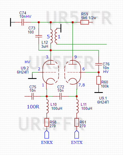

Почав запускати. З'ясував що 6Ф12П які в мене є виявилися геть дохлі - крутизна більш ніж у двічі менша за паспортну, струм - у тричі менший. Пробував їм відновити емісію - покращення є, але дуже невелике. Отже "помєрла так помєрла" :)
Перший каскад ППЧ який стоїть між першим змішувачем та КФ виявився схильним до збудження. Цьому є логічне пояснення - реле по суті комутує високоомні кола. Якщо він заводиться на здохлих лампах, то на робочих він співати буде :)
Тому переробив схему. Зробив без реле. Усе дуже просто - працює або ліва, або права половинка лампи. Ліва з ОС, права як катодний повторювач. Неробоча половина запирається напругою в катод

Дякую за інформацію.Каскад на 6Н24П вже пройшов випробування і без зауважень.Тобто, ланцюг: анод лівого тріода – С76 – вхідна ємність правого тріода (3,9 пФ, Хс=4537 Ом) – С72, катод лівого тріода,  не призводить до збудження каскаду на робочій частоті 9 МГц.Чи все залежить від того, який коеф. підсилення буде? Або не залежить?
