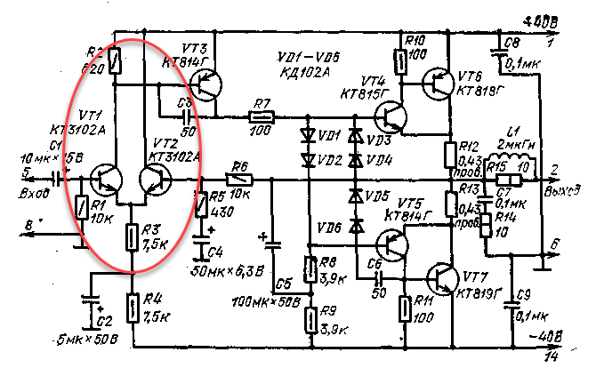

 - Рекомендації БЕЛЕНЕЦЬКОГО щодо підключення СИШКИ до лампи.
 Выход Сишки с установленным выходным током 6 (это, как правило, выставляется в меню синтезатора - см. прилагаемое к синтезатору Руководство пользователя) можно подключить к сетке лампы бывшего задающего генератора (теперь буферного каскада) или подавать сигнал в катод этой лампы, поскольку амплитуды тока порядка 17 мА во многих случаях может хватит для полной раскачки лампы в катод. Но поскольку выход Сишки нежный, для исключения его случайного повреждения во время переходных процессов ламповых схем подключать его нужно через защитные диоды, как показано на схемке. Если уровня сигнала недостаточно для раскачки выходного каскада, тогда нужно подавать сигнал через транзисторный буферный усилитель (схема ниже), который не только усилит сигнал, но и защитит выход Сишки от внешних негараздов.

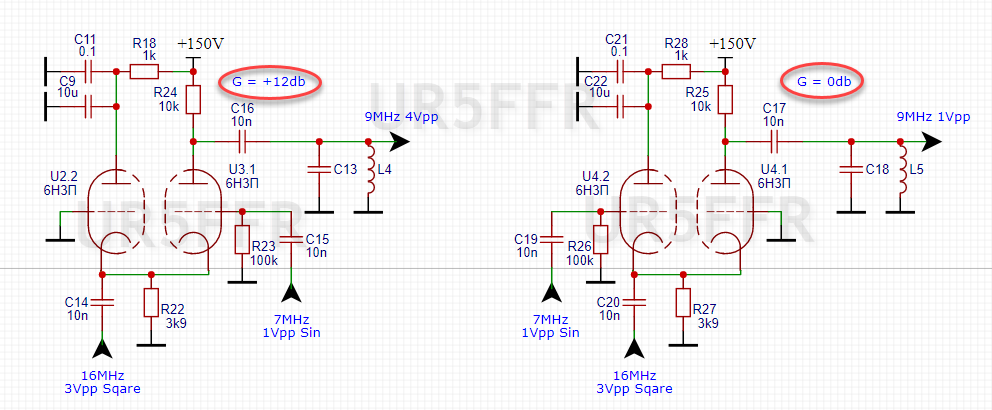

Я тут дещо інше зробив - подав сигнал так як воно начебто треба б було, ну по "правєльному" :)
Подробиці на малюнку нижче
Зліва - "неправєльний" змішувач, лівий тріод начеб-то нічого не робить та зайвий (але як я писав вище якщо його прибрати то мі втрачаємо 15дб підсилення!).
Праворуч - сигнал подано "як треба". Лівий тріод працює катодним повторювачем. Усе по феншую, але дивимося на гайн - він на 12дб нижче чим у "неправєльному" змішувачі. І ніяк танцями з бубном зміною номіналу резистора у катоді його підвищити не вдається. Ось така фігня малята.
PS Лампи 6Н3П ставив нові. На всяк випадок лампу міняв на іншу - нічого не змінилося

Лівий тріод в "неправільній" версії фактично увімкнений як діод.
Може в цьому "фішка"?
Може просто змінюється форма сигналу в катоді правої лампи? Покажи осликограму?
Насправді таки да, можна ліву лампу замінити діодом, катод-сітка то діод... Нелінійний елемент! Крім того, права лампа в даному випадку є і катодним повторювачем, і також має навантаження в аноді. А тепер дивимося таким чином. Ліва лампа - то нелінійний елемент. Права лампа - то катодний повторювач, і вона віддає сигнал на наш діод. Крім того нам ніхто не завадить вважати праву лампу як лампу з загальною сіткою, в катод якої попадає сигнал з нашого нелінійного єлемента,  а каскад з загальною сіткою має підсилення, на відміну від повторювача... . Якось так може?
Повідомлень: 1555
Has thanked: 144 times
Ніт, це не діод. Бо діод нічого підсилити не може - лише здвине гетеродин вверх чи униз. Але амплітуду гетеродина та опір у катоді я міняв - значного покращення не відбувається.

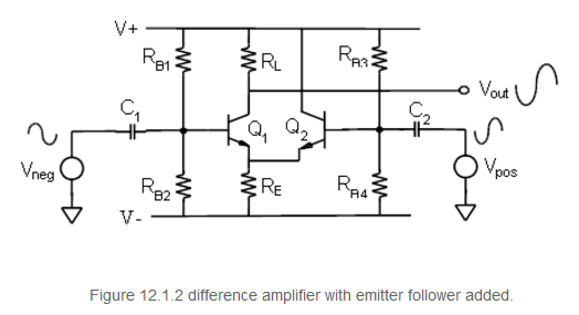

На мій погляд цю схему треба розглядати як диференційний підсилювач. На позитивній півхвилі гетеродина обидва тріода заперті, бо вхідний сигнал має амплітуду меншу ніж амплітуда гетеродину. На негативній півхвилі тріоди працюють як звичайний дифкаскад з несиметричним виходом. Ось декілька схем з подібною схемотехнікою
Це узято з сайту Analog Device
Нєа. Не путай одне з другим. На наведеній схемі в тебе йде стабілізація по постійному струму через Р6, та ООС по змінному через подільник Р6-Р5.
Ні, Андрію. Таки тут воно не канає... ІМХО.
А давай розкладемо схему твого міксера на складові, аби стало зручніше:
Я ж просив, подивитися осликографом на сигнал в катоді (катодах)  :)
до речі... а спробуй покрутити С14, в катодах, як буде що мінятися. Знаю, звучить дивно. Але ну не може воно по другому грати.
