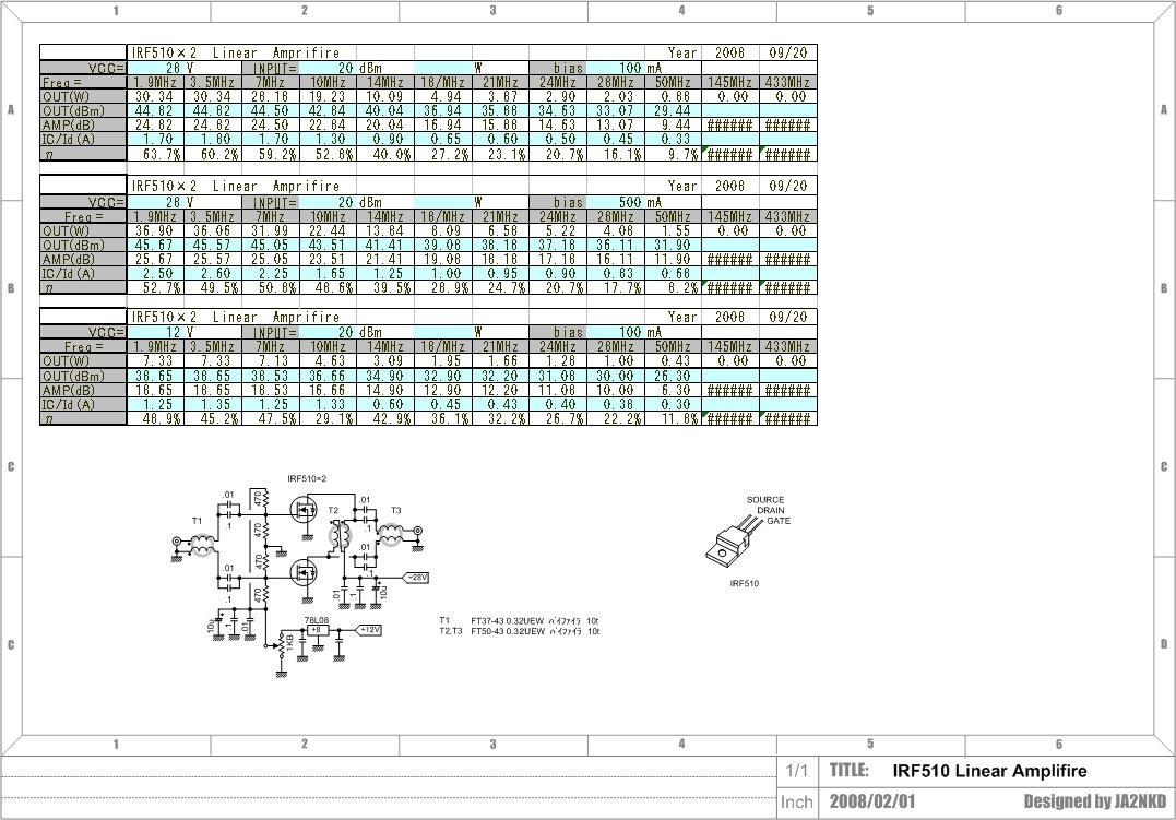

як варіант .японець замість рд16 пропонує такий транзистор. вхід 10 мв вихід 5 вт.
 - https://ja2nkd.blogspot.com/search/label/SSB
- https://www.aliexpress.com/item/1005002332654387.html

UR5VFT писав: Чет червня 12, 2025 6:32 pm як варіант .японець замість рд16 пропонує такий транзистор. вхід 10 мв вихід 5 вт.
AFT05MS004NT1 - цікава іграшка. Але на мій погляд йому місце або в драйвері, або в УКХ-раціях. Йому треба мідна пластина для відводу тепла. А по грошам ще трохи добавити та поставити RD15/16 - їх і монтувати легше, і потужність з них більше можна зняти
