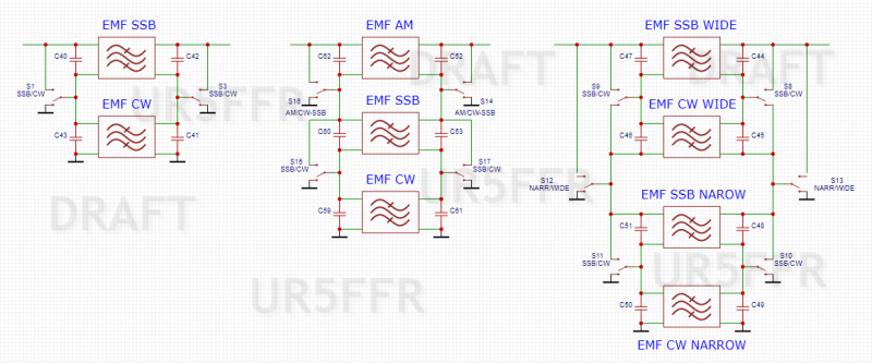

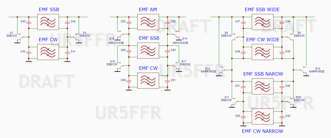

Декілька варіантів комутації ЕМФ
UR5FFR писав: ↑Суб серпня 26, 2023 1:10 pm Декілька варіантів комутації ЕМФemf switch.png
АМ воно звісно непогано... Але тоді прийдеться робити КФ широким.
Повідомлень: 1555
Has thanked: 144 times
oldPsyho писав: ↑Суб серпня 26, 2023 11:11 pm АМ воно звісно непогано... Але тоді прийдеться робити КФ широким.
КФ широким робити не треба бо в цьому тракті велике підсилення по першій ПЧ. АМ на схемі просто як приклад

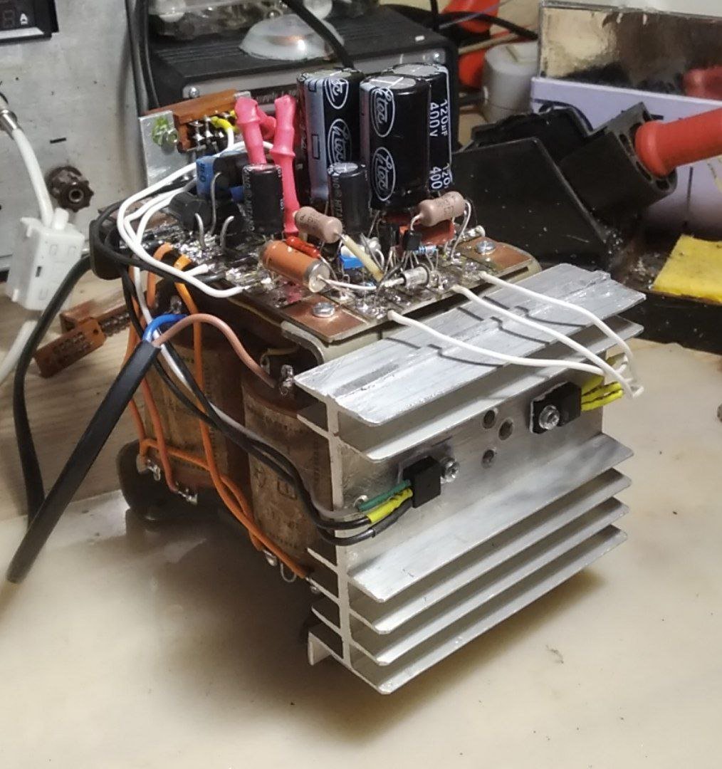

- Зробив невеличкий ЛБЖ для лампових прожектів.-
 - Андрей додайте у корпус проста схема. але дуже корисна..73!
Повідомлень: 1555
UR5VFT писав: ↑Нед серпня 27, 2023 8:43 pm Андрей додайте у корпус проста схема. але дуже корисна
 Може й корисна але нема в мого ЛБЖ корпусу :) Та й вимірювач ламп - це на мій погляд окремий прилад. Нічого йому робити в ЛБЖ
