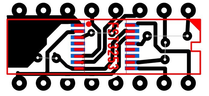

Доброго дня! Що можна очікувати, якщо в змішувачі Бджілки замість 74НС4053 поставити ФСТ3253? Ця мікросхема є в наявності.

фст на даний момент за співвідношенням ціна - параметри найвідмінніша. при заміні отримайте вищі параметри змішувача 73!

Параметри будуть краще, але треба переробляти схему, бо FTS3253 - це два ключа 1:4, а 74НС4053 - це три ключа 1:2. Крім цього треба врахувати що максимальна напруга живлення FTS3253 становить 7в, а 74НС4053 - 9в. Вмикати декілька ключей FTS3253 паралельно не треба

Вітаю! Колись знайшов статтю про ФСТ3253 і вирішив спробувати у своєму MiniYES-і і порівняти з 74НС4053. Понизив живлення до 7в і зробив адаптер - якщо чесно, на слух різниці не вловив, бо потрібних приладів на той час не було...можливо у когось виникне бажання провести такий тест...

Так вони більш швидкі. Але на КВ ви цього не відчуєте (може трохи краще будуть працювати на 28МГц).

Я зробив перехідник, понизив напругу живлення до 5В. Трохи збільшилась чутливість.

4053 має опір ключів 60-80ом. Це досить забагато для 50ти омного тракту. Тому ключі потрібно включати паралельно як на мій погляд. У miniYes наскільки пам'ятаю ключі не паралеляться. У FST опір на порядок менший, тому поліпшилась чутливість
