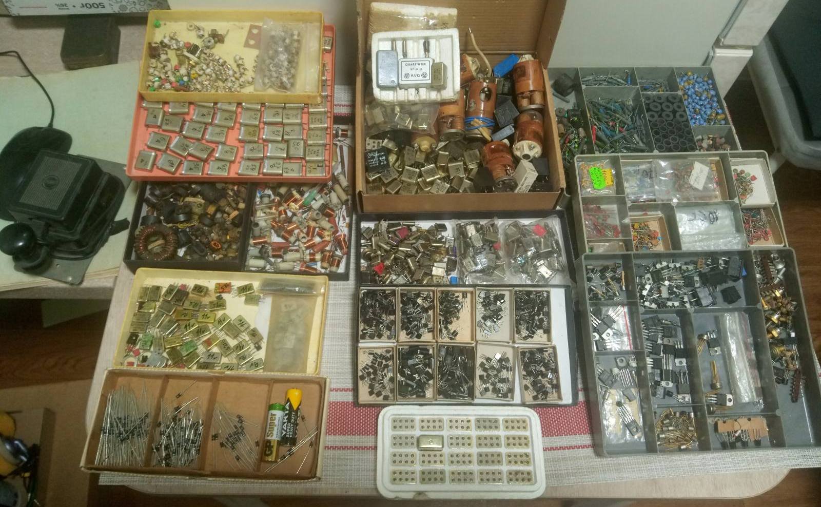

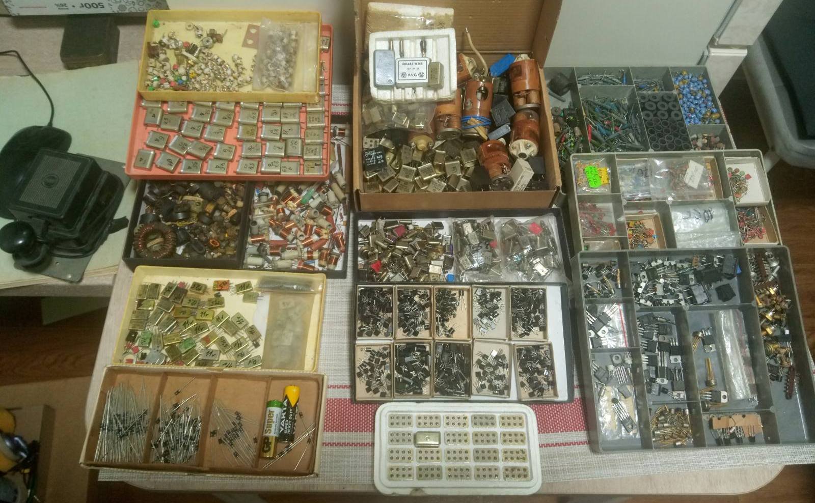

...я думаю, краще в лайоуті - і ЛУТ (лазерно-праскова) самому зробити і замовити можна...бо тема дуже цікава, і починаючим аматорам, в кого від діда-батька багато чого залишилось, та й на радіогуртках допоможе своєю відносною простотою підтримати наш аматорський рух...благо, зараз дуже багато гарних металевих корпусів - від старих складових системників ПК - CD-програвачів, БЖ, від невеликих відеомагів та тюнерів різних форматів...як зразок нижче...

Від діда і батька таке не залишиться . Тут елементна база інша. Кварци точно треба купляти і кф нормальний без приладів не зробиш . Я в цій конструкції ширпотребовських елементів не бачу . Максимум це резистори ,конденсатори але зараз більшість електроніки вже на смдUT8AS писав: ↑Суб травня 10, 2025 3:17 pm...я думаю, краще в лайоуті - і ЛУТ (лазерно-праскова) самому зробити і замовити можна...бо тема дуже цікава, і починаючим аматорам, в кого від діда-батька багато чого залишилось, та й на радіогуртках допоможе своєю відносною простотою підтримати наш аматорський рух...благо, зараз дуже багато гарних металевих корпусів - від старих складових системників ПК - CD-програвачів, БЖ, від невеликих відеомагів та тюнерів різних форматів...як зразок нижче...МініК.jpg

...мабуть у вас не було такого діда...а тепер уявіть собі, скільки такого всякого у мене на роботі по всіх шухлядах і поличках...те, що старіше вже здавали на вагу...
