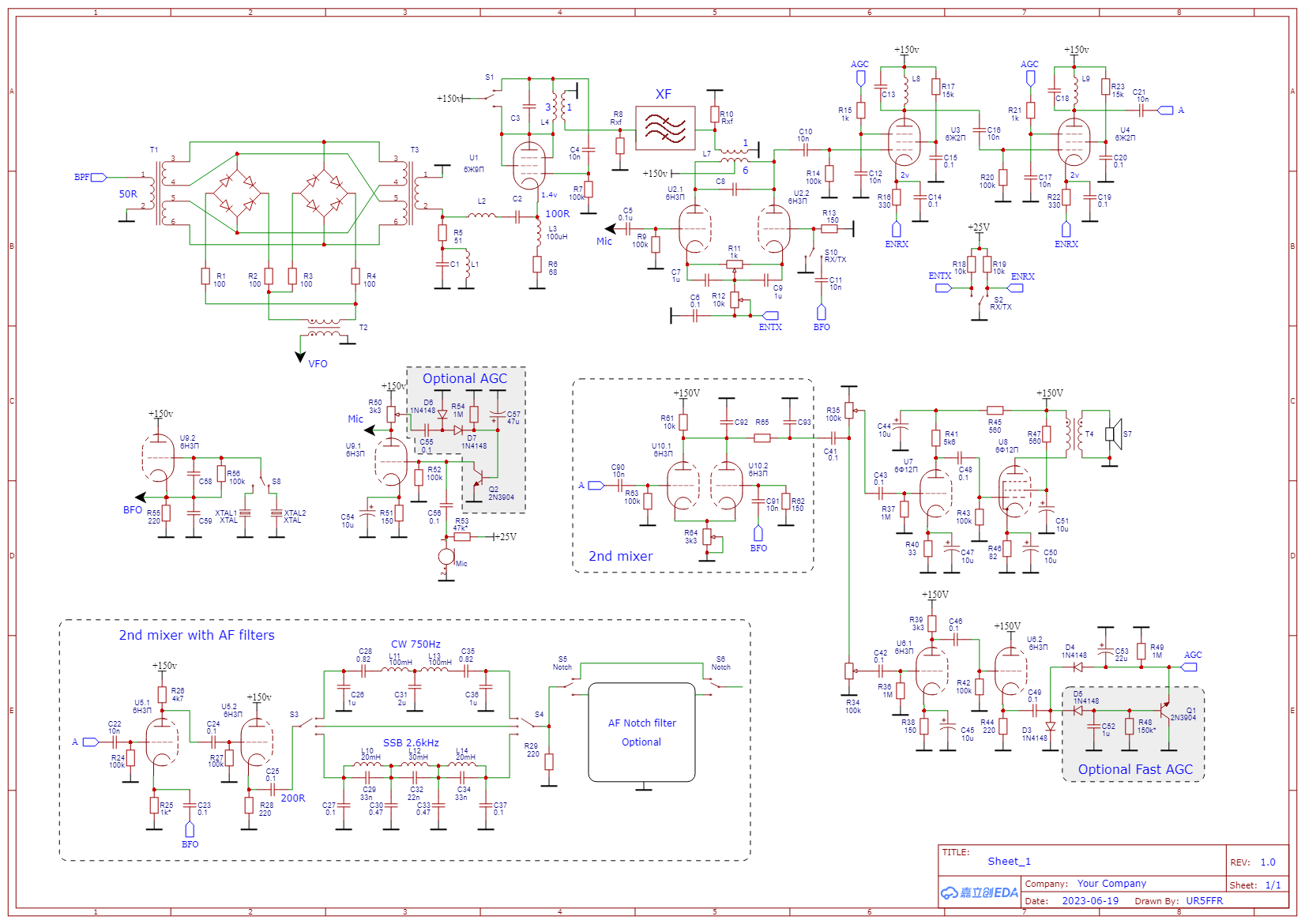

Було трошки часу попрацювати зі схемою. Ось наступна ітерація.
Трохи змінився ППЧ та другий змішувач - у мінімальному варіанті він на U10. Але один КФ не дає змогу комфортно приймати CW, або змінювати смугу. Тут є два рішення. Перше - можна зробити декілька КФ з різними смугами, та переключати їх. Друге рішення - зробити фільтрацію по НЧ. На схемі наведено приклад як це можна зробити на пасивних LC-фільтрах. Щоб значення індуктивностей були не дуже великі усі фільтри розраховані на імпеданс 200 ом. Індуктивності 20/30/100mH - покупні з алі.
У обох варіантах кількість ламп становить 7 (без гетеродинів та мікрофонного підсилювача).

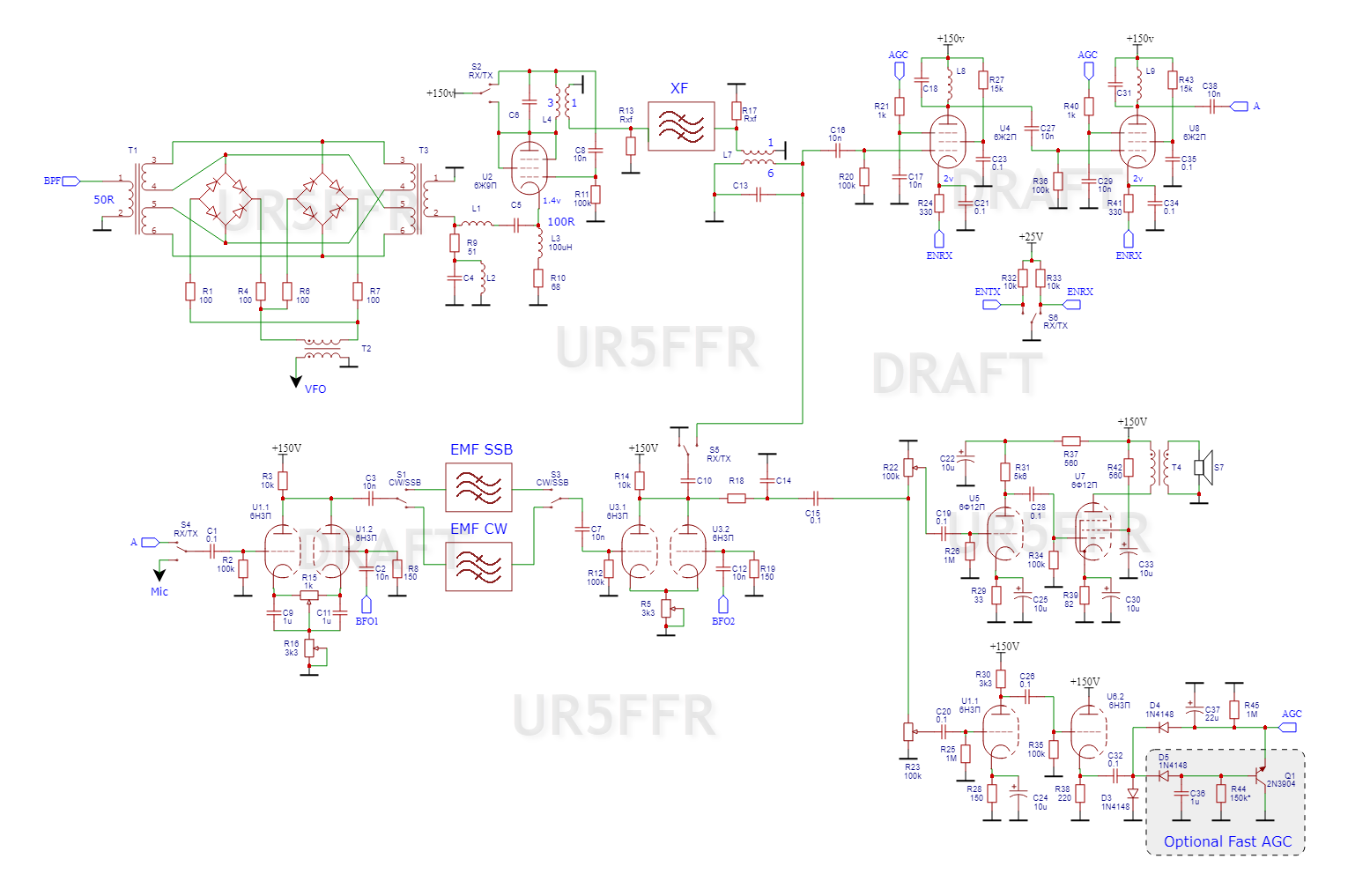

Недоліком схеми є можливий пролаз сигналу другого гетеродина у тракт ППЧ, котрий має підсилення десь 50-60дб та високоомний вхід. Це не до чого доброго не приведе. Тому екранування - наше усе. Але цю проблему можливо вирішити трошки по іншому. Добавимо ще одне перетворення частоти :) Цікаво що при цьому кількість ламп залишиться незмінною. Це тому, що ми можемо поєднати змішувач-детектор з модулятором, через низьку другу ПЧ не буде пролазів на вхід підсилювача першої ПЧ. Ось схема такого рішення
Потрібну смугу обираємо за допомогою декількох ЕМФ. SSB сигнал формується на ПЧ 500кГц за допомогою змішувача на U1. Змішувач U3 працює або як детектор, або для переносу 500кГц ПЧ на частоту першої ПЧ.
Перевага використання двох фільтрів - покращення прямокутності та краще придушення сусіднього каналу. Перевага від двох ПЧ - суттєво зменшений ризик самозбудження.
Як я і казав вище - кількість ламп не збільшилась :)

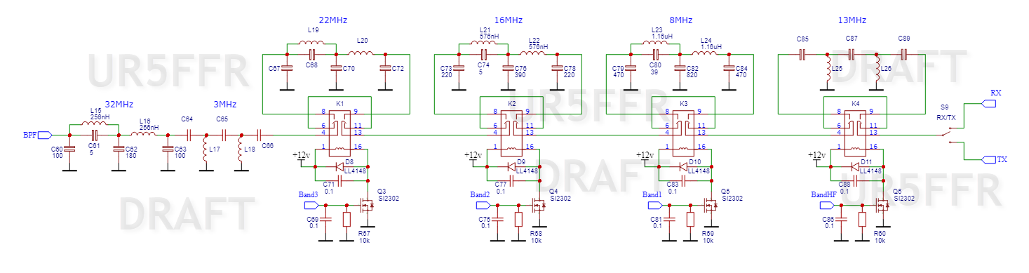

Вхід тракту в нас низькоомний. Це провокує зробити непереривне перекриття КВ-діапазону 2-30МГц. Для цього зробимо BPF на фільтрах LPF+HPF. Схема може бути такою:
Вона перекриває смугу частот від 3 до 30МГц. Можливо зробити і від 2МГц, але мені 160м не цікаво та й нема антен :)
Фільтрі LPF на 32МГц та HPF на 3МГц завжди включенні. Додатково до них включається LPF на 8/16/22МГц. Таким чином ми давимо дзеркалу та пролаз сигналу VFO, котрий завжди більший ніж частота налаштування на частоту першої ПЧ. Для зниження навантаження на перший змішувач додатково підключається HPF на13МГц коли ми працюємо в діапазонах 20м та вище.

Зафіксую щоб не було зайвих питань. Схема орієнтована на "вузький" перший КФ бо має досить велике підсилення по першої ПЧ. Вхідні фільтри проектувались виходячи з того, що частота першої ПЧ 8МГц або більше. При меншій частоті першої ПЧ буде пролази дзеркалка.
UR5FFR писав: ↑Чет липня 27, 2023 11:11 am
Так... а з цего мэста детальныше.
Я не хочу робити безперервний, я хочу 80 40 20. То що мені залишити і на яку частоту перерахувати???
Замість 8мгц ставлю 4, 16, 22, залишимо, і разом з 22 втикаємо на 13?
Два перші робимо на 3 та 16 (мені вище не треба), і вони не відключаються.
Чи краще залишити два первих і зробити полосовички класичні після них на 80 40 20?
