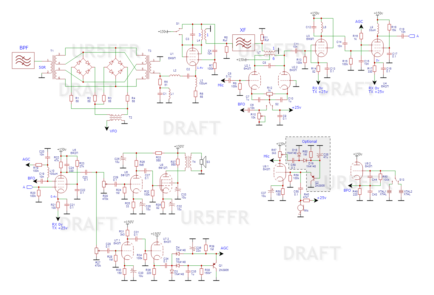

P.S. Два каскади ПЧ на 6Ж2П, їх підсилення в середньому десь 3дб?
Повідомлень: 1491
Has thanked: 135 times
Been thanked: 888 times
oldPsyho писав: Чет червня 22, 2023 10:12 pm Андрію, зміни в схемі будуть значні? чи можна вже починати робити ПНЧ з АРП?
Сильно значних змін не буде. Точка підключення підсилювача АРП та регулятора гучності зміниться. Днями викладу схему
oldPsyho писав: Чет червня 22, 2023 10:53 pm P.S. Два каскади ПЧ на 6Ж2П, їх підсилення в середньому десь 3дб?
Каскад ППЧ після змішувача має 10дб підсилення. Каскади ППЧ дадуть по 25-30дб підсилення кожний. Детектор трохи менше - десь біля 20дб. Перший каскад ПНЧ - 30-35дб, вихідний - 3-6дб.

Андрію, є питання... Чи не варто в анодах ППЧ (6Ж2П) замість дросселів, поставити контур настроєний на частоту ПЧ ?
Вихідний каскад це ще дві лампи (драйвер та вихідна)?
Повідомлень: 1491
У другому каскаді ППЧ на 6Ж2П в аноді можна поставити контур. В детекторі - повинен бути резистор.
На передачу ще не малював, але після BPF планую 6Ф12П. Перший каскад на тріодній половинці з ОС. Він має низький вхідний опір, та буде легко узгоджуватись з 50ти омними BPF. У якості навантаження - дросель.  Другий каскад на пентоді 6Ф12П, в навантаженні контури по діапазонам. Далі вихідний каскад на ГУ-29/6П45С/6П36С щоб десь 40-50Вт на виході отримати
Остання редакція схеми. Змінилась точка підключення АРП
Повідомлень: 639
Has thanked: 192 times
Been thanked: 73 times
UR5FFR писав: Сер червня 28, 2023 11:50 am У другому каскаді ППЧ на 6Ж2П в аноді можна поставити контур. В детекторі - повинен бути резистор.
Остання редакція схеми. Змінилась точка підключення АРПSchematic_TRX TubeBlob_2023-06-28.png
Краще ГУ-19, їх можна навіть дві поставити. Анодного 300в і ват 20-ть буде. А якщо мало - подвоїти до 600, і ті ж 50-70 будуть. Тим паче, що можна практично без зміни схеми поставити ГУ-29...
P.S. А перемикач діапазонний виходить геть здоровий...
1 галета на синтез, дві на ДПФ, ще 1 на контура драйвера, та 1-2 на П-контур... 5-6 галет треба, і вони ж всі купою не будуть стояти, а доведеться робити шашлик... Найбільшою проблемою буде вісь, на мою думку...

oldPsyho писав: Сер червня 28, 2023 1:43 pmА перемикач діапазонний виходить геть здоровий...
"Шашлик" - це якщо класично підходити до проблеми. Як варіант - комутація ДПФ та у драйвері на реле. Тоді тільки дві галети - одна у П-контур, друга - на сінтез

UR5FFR писав: Сер червня 28, 2023 1:59 pm
якраз з реле у мене біда)) різнокаліберних десятків два набереться))
у пконтур сервопривод і ніяких галет, раз вже на синтезаторі робити будете... заодно і серво на конденсатори пконтура. Для перемикача редуктор після шагового двигуна, для конденсаторів два моторчики з червячками від двдром, ті, що двигають трей. Механіка також з двдромів. Заодно і автоматика буде повна.

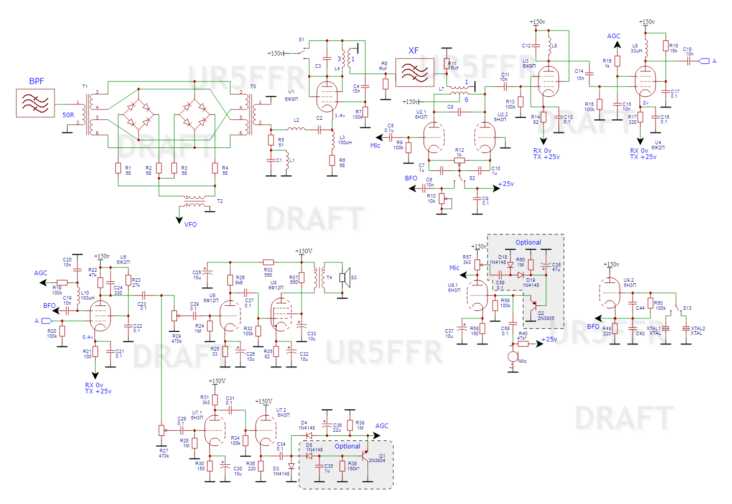

А  Q1 хіба не NPN 3904 має бути? І полярність С36.

Ut5lp писав: Сер червня 28, 2023 5:57 pm А  Q1 хіба не NPN 3904 має бути? І полярність С36.
Саме так! Дякую :)
