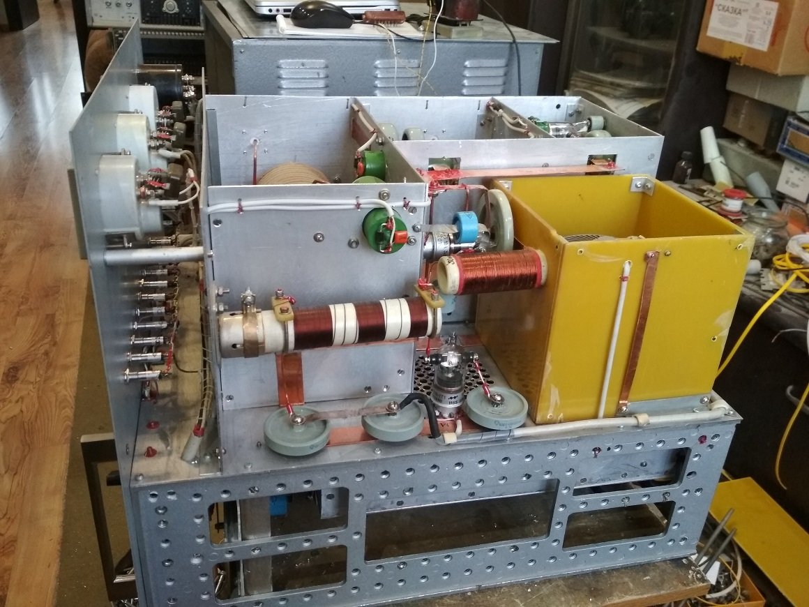

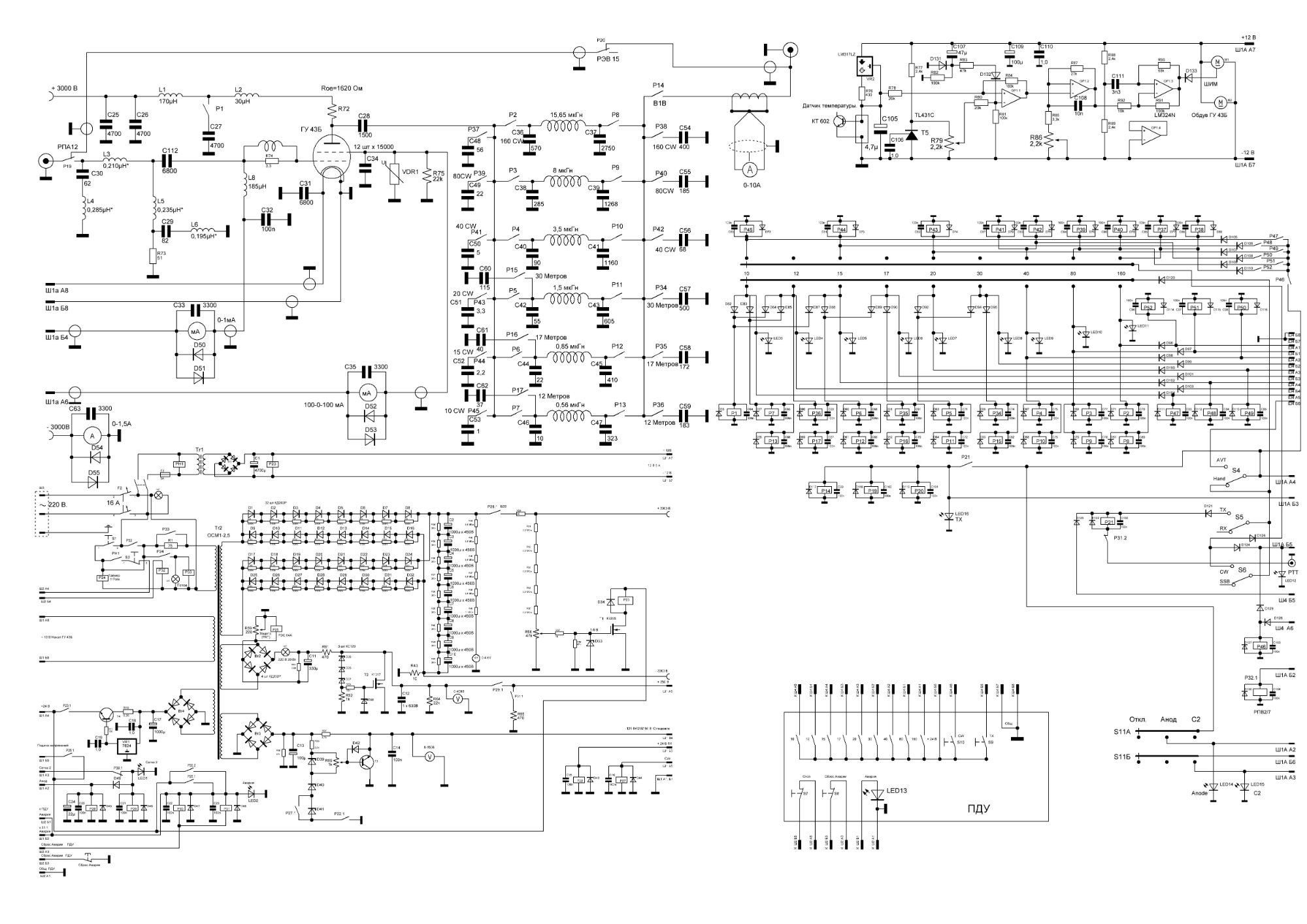

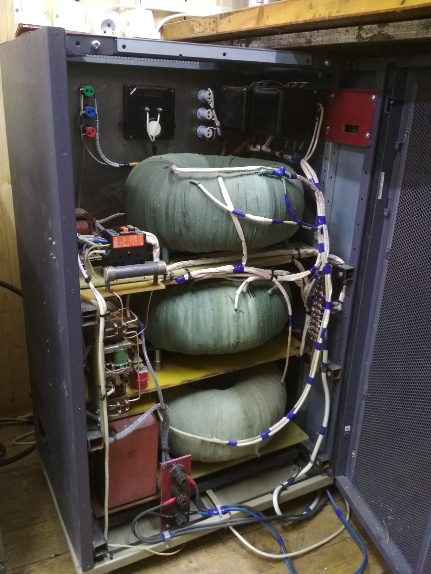

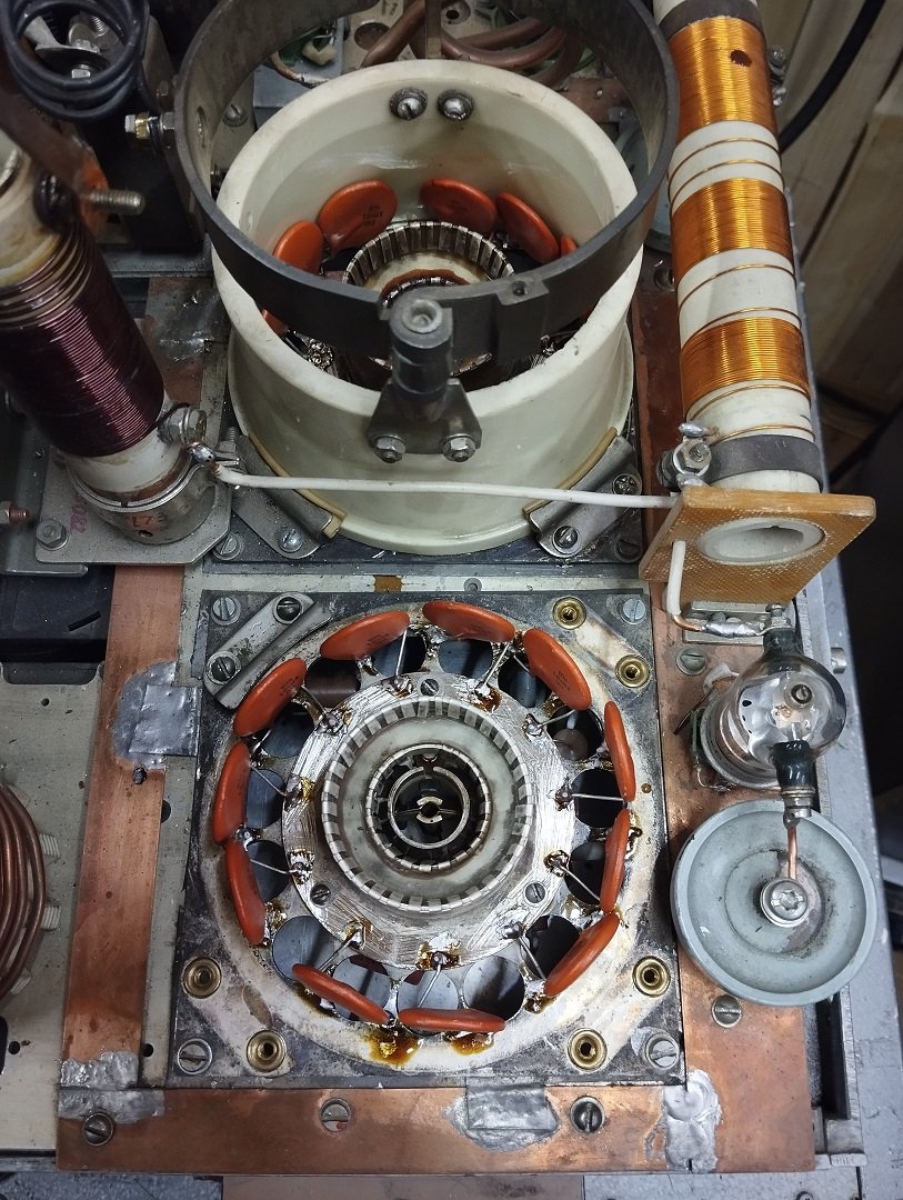

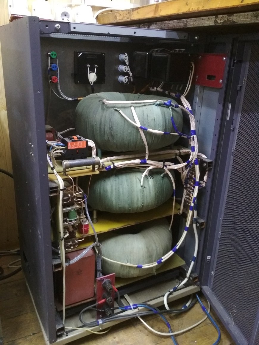

--ні не москалі. Середня Азія. чому. тому що у них 6-81 дешевше за кераміку. а втім будь-яка примха за ваші гроші. для прикладу підсилювач на
43. цікава думка .автор ШАРИТ у усилках?
- а це буде блок живлення для 81

Та там один кабанчик з бж коштує дорожче ніж все моє барахло))

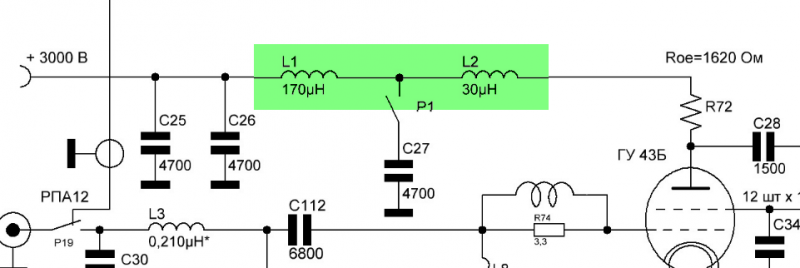

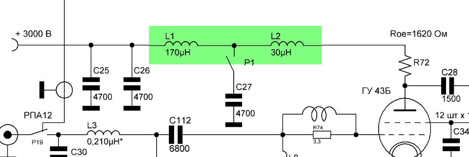

тори він мотає сам челноком і зверніть увагу. він скрізь анодний дросель робить із 2х частин 73!
Денис робить крутіше ) 2хгу43б з анодними ібп  + напівавтоматичне налаштування

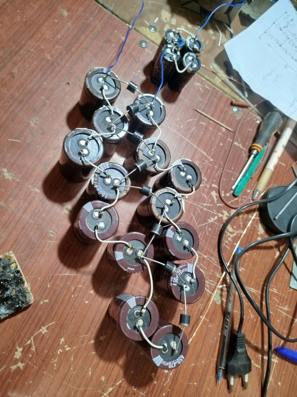

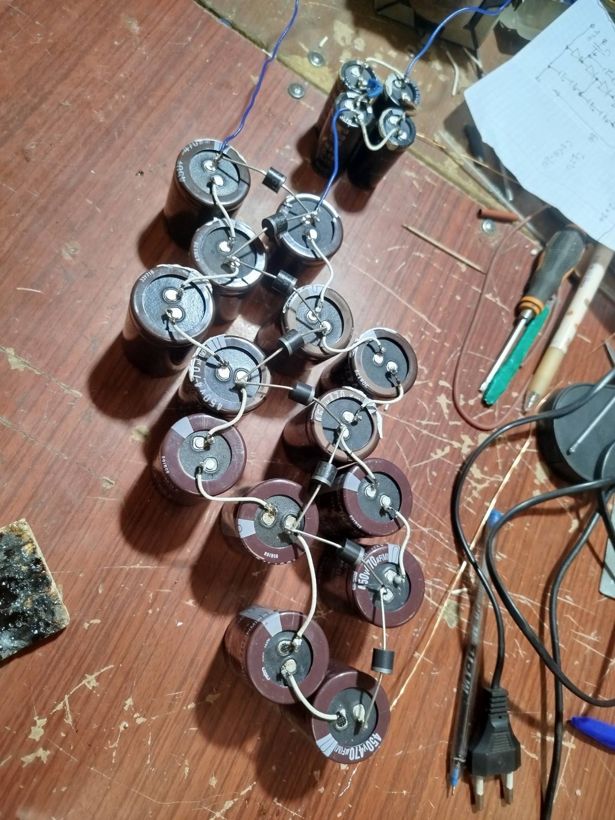

Я зрозумів що тут зібрались тільки балакуни та пенсіонери. Так що ні хто не порадить схему помножувача не сіметричного? :mrgreen:
 Ну гаразд - схема є а яку ємність повинні мати єлектроліти? Поки що е пімноження на вісім. Добєрем емності зробимо на 10.
