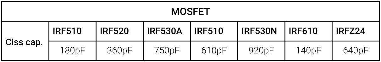

...непогано працював і нижчевикладений підсилювач на IRF510-530, але з живленням 18-20 В і помітним завалом вище 18mc...та після "буму" на них, якісні попадаються дуже рідко...я ще пробував його на IRFZ 24, приблизно те-саме...

Знайшов цікавий транзистор 2SC6144 - заявлена Ft в 300МГц.
AOD2922 - мала ємність затвору але теж треба буде радіатор робити з міді.
