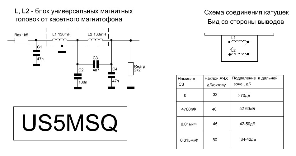

 to: Vavolo  ...Або як варіант поставити MAX7000...
Вітаю! Ще, як варіант, мені дуже сподобалась схема НЧ фільтра на МГ від касетних маг-ів автора US5MSQ. Я виконував як для SSB, так і для CW. Ємність конденсаторів залежить від індуктивності МГ (або "на дотик" по приладам...на верхній схемі 250 Ом - це прямий опір обмотки МГ, ставити НЕ треба)...
 P.S...конденсатори я ставив малогабаритні сучасні плівкові, з відеомаг-ів...
