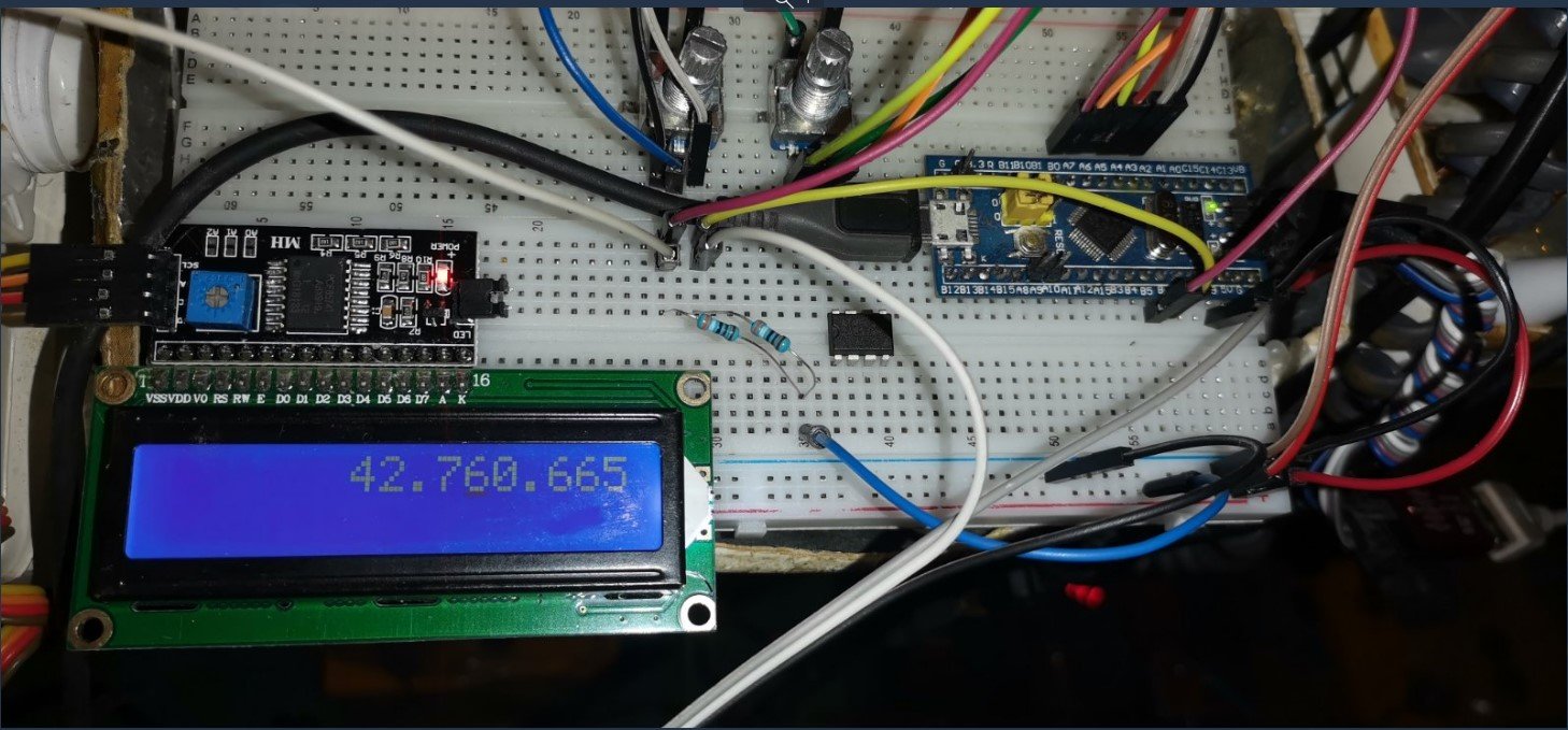

 Процес повним ходом, код пише Умнічка, я тільки йому свої "хотелки" закидаю, і копіпастом займаюся...
Звісно, до роботи з сішкою ще не добрався, пока енкодери, відображення та регулювання частоти, роблю так, щоб можна було по розрядно змінювати, одним енкодером вибрати розряд, другим значення...

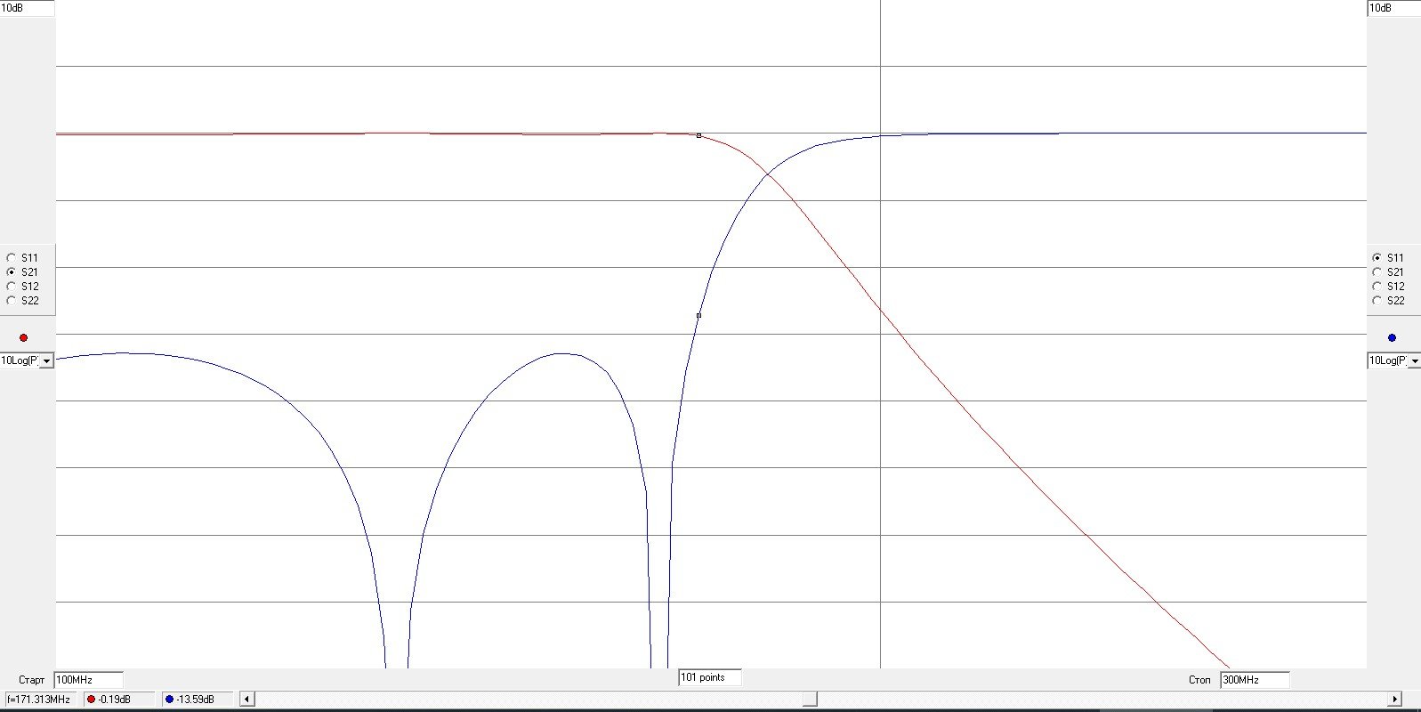

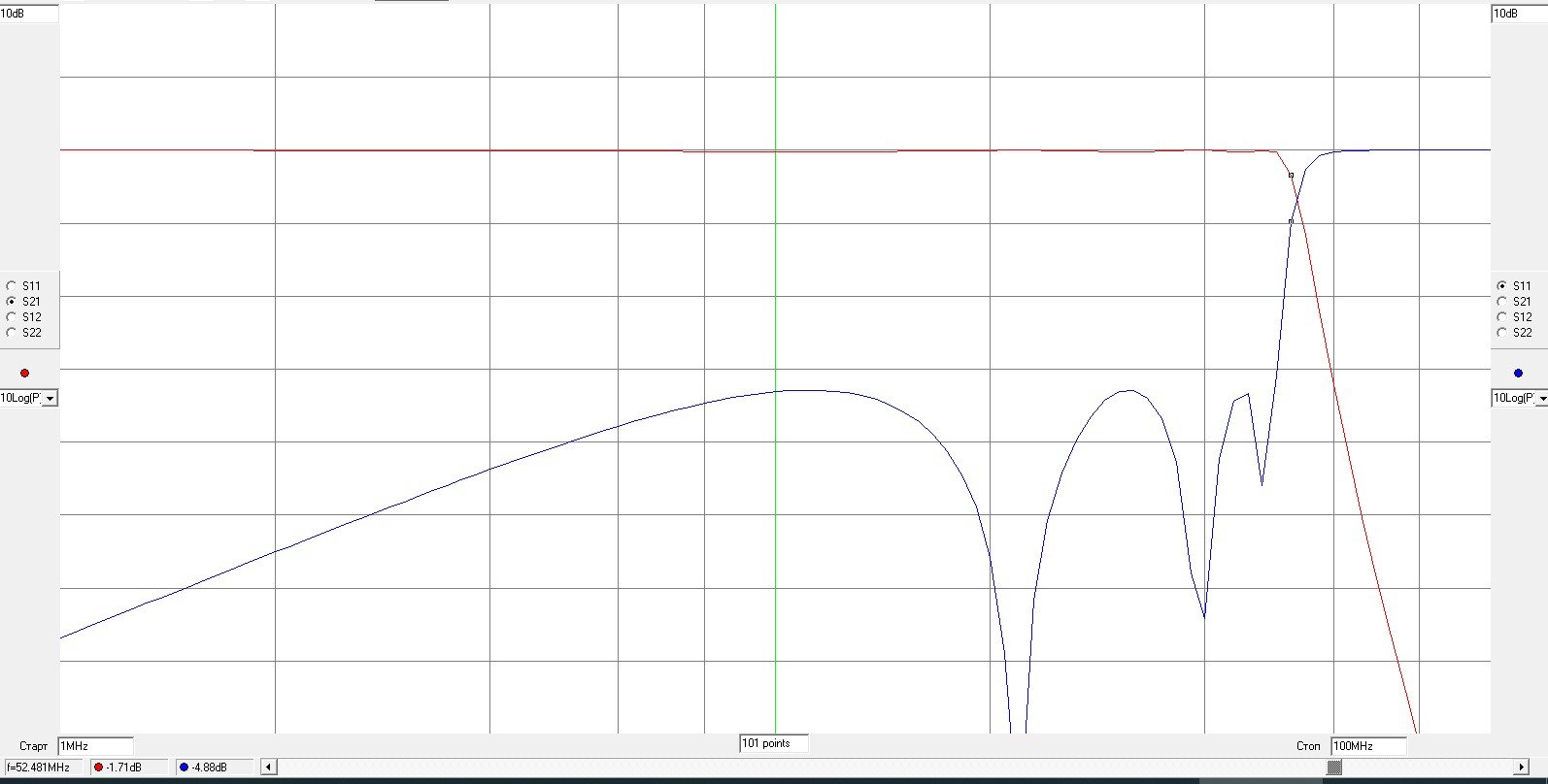

Питання по ФНЧ, можна ставити полосатіки? Якщо можна то краще 3х контурні фільтра? Буду розраховувати в рфсім, на який опір робити?

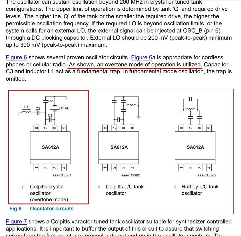

 Хоча даташит сказав що до 200 МГц можна в гармоніках запускати то я спробую 50 розігнати до 150 )), але на випадок невдачі будем все від сішки тактувати.

По ДШ в сішки вихідний опір 85 ом, в принципі буде ксв менше 2, вхід у сашки 1500 ом, нагрузим виход фільтра просто? Чи трансформатор? Може на обидва входа подати сигнал з обмотки?
Після сашки у нас 1500 ом, може, поставити кольцо і навантажити на трансфроматор? Тут же тоже фільтр на 50МГц, як буде краще зробити?

"Смугасті" дроселя можна. Але в них точність така собі, тому фільтр треба розраховувати на частоту більш ніж частота зрізу.

 Воно?

Ну десь так

полосатіків таких ніт... Так шо мотатиму на оправках. А контроль таки да, твою НВТшкою. Дружно ждем фото  :lol: то вже завтра.

UR5VCP писав: Нед травня 21, 2023 8:36 pm Хоча даташит сказав що до 200 МГц можна в гармоніках запускати то я спробую 50 розігнати до 150 )), але на випадок невдачі будем все від сішки тактувати.
 Навіщо заморачуватись, зразу виводь з СІшки два сигнали. Подумай сам: в СІшці опорний кварц/генератор, на 100МГц кварц або генератор, все підпливати буде полюбе, причому, незрозуміло як і куди. А так, тільки в опорніку СІшки. Побочки відфільтруєш, не переживай. Може там пілікне десь пару раз, це що, дуже критично?На пару герц змістив частоту, і вже чисто. ІМХО.
